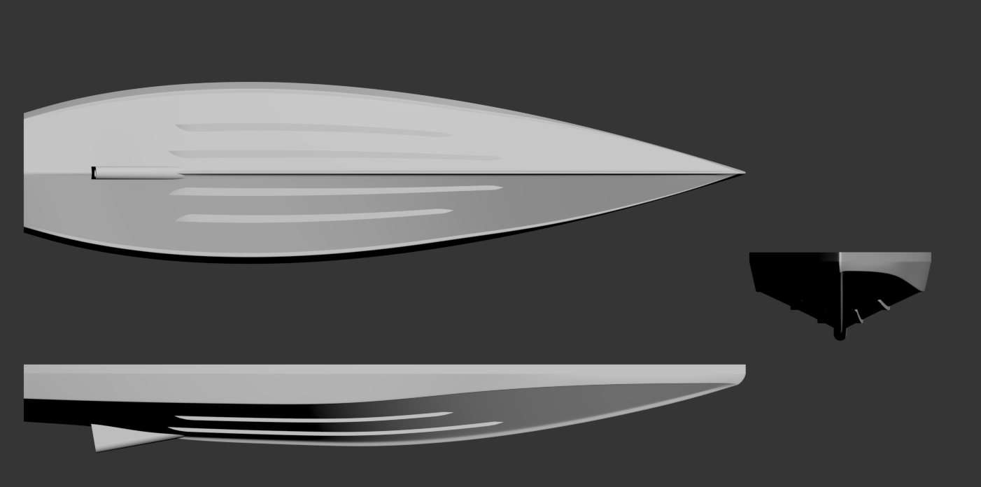

Избачках една лодка на 3D - малка, приблизително 80x20x10см габаритни размери. Иска ми се да я продавам и въобще да развия един такъв бизнес с производство на плаващи моделчета. Трябва ми обаче да е вакуум формовано защото другите варианти не изглеждат изгодни. Та разпращам го това на разни български фирми, с подобна услуга, даже и една китайска, но никой не ми отговаря, с изключение на един, който като му изпратих моделът и той изчезна в небитието. Не разбирам какво се случва, аз ли нещо не хващам дикиш, проектът ли им изглежда сложен. Някой с опит/препоръки в тази насока?

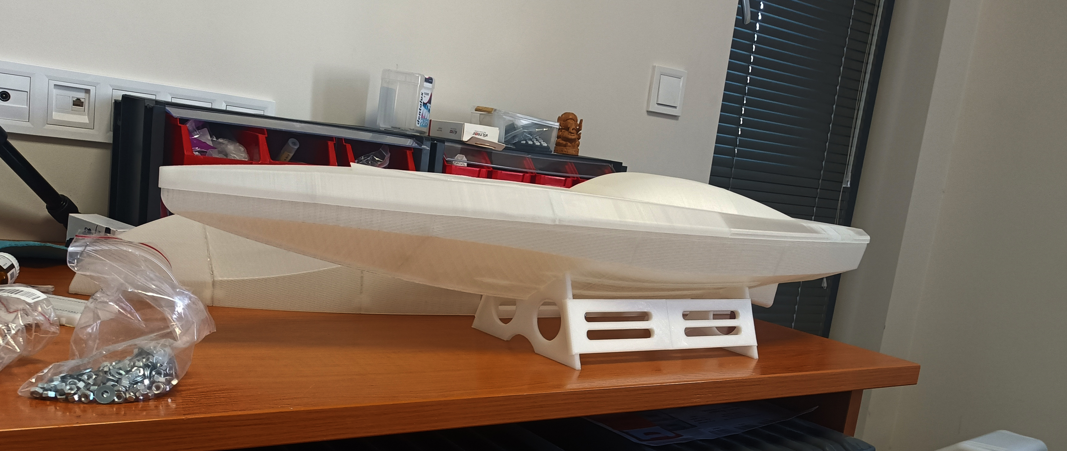

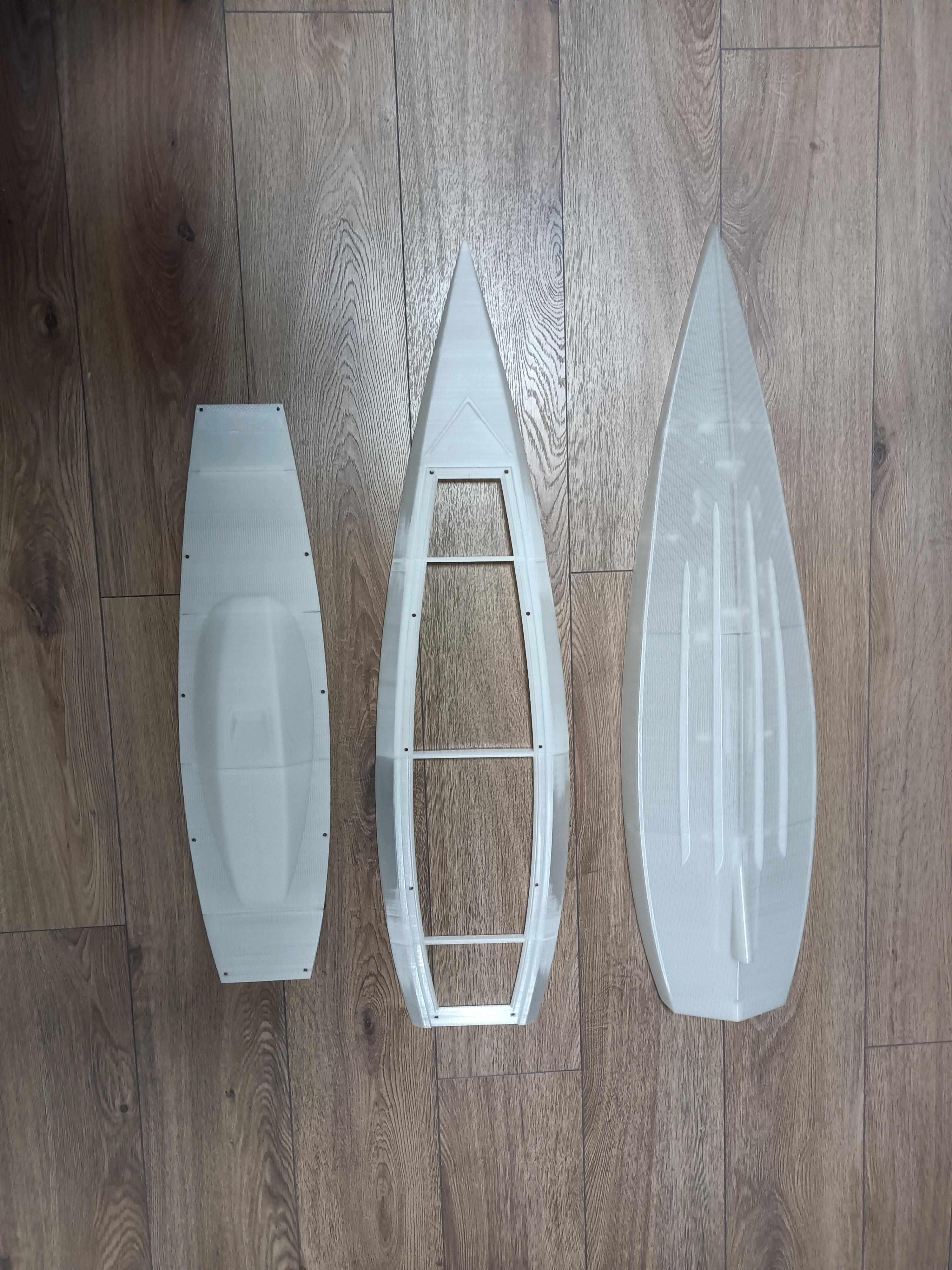

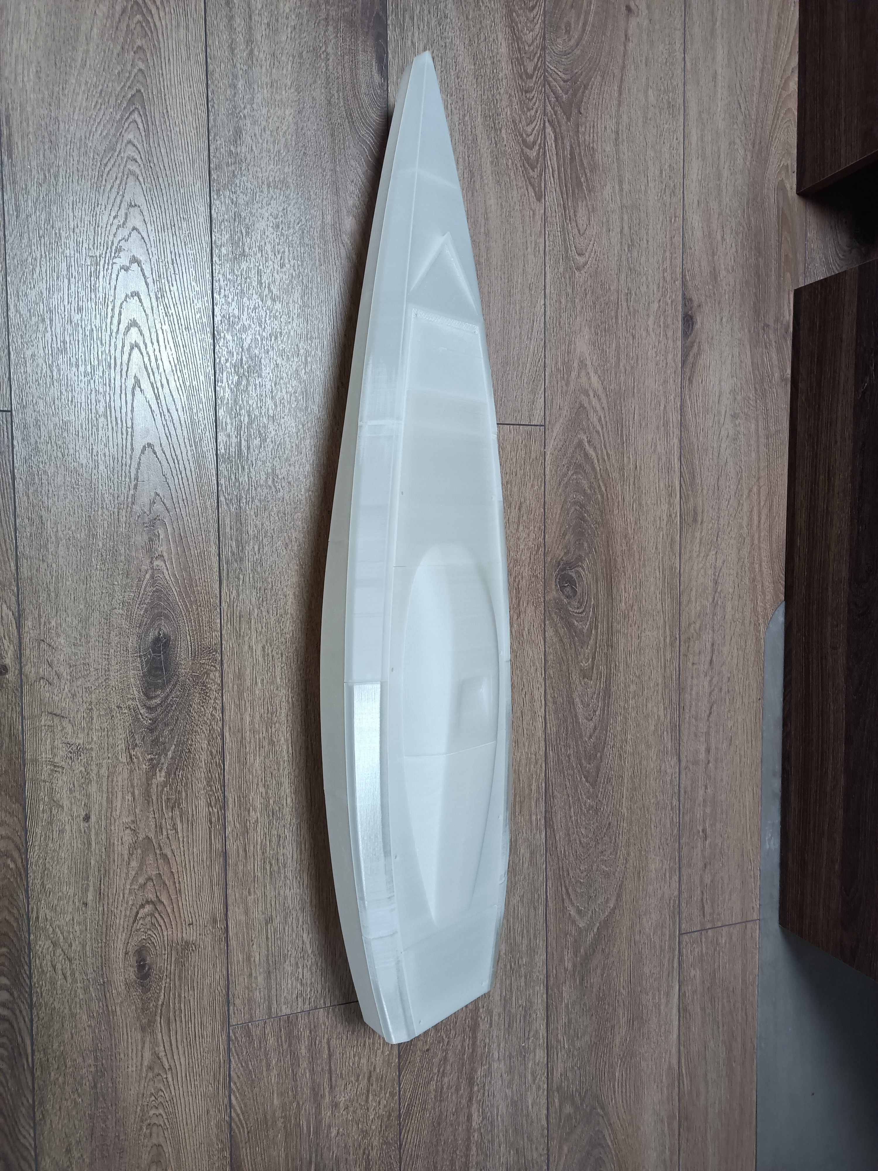

Много благодаря за напътствията! Отговарям пресонално:
Тони-> Конкурентноспособен значи да намаля цената на производството. В момента за подобни модели се правят решения от смоли, които са отровни и имат дълъг процес на производство. Това сигурно е свързано и с качествата на материалът, но все пак нещо любителско би било конкуретноспособно, ако бъде направено по методът на вакуумформоването, защото става много бързо. Корпуси с подобен размер се продват доста скъпо в зависимост от това къде се продават, в България вървят около 200 лв, на запад повече. Ако приемем че производството им е оценено на 100 лв, то цена под 100 лв за материал и изрязване на корпус + два капака би трябвало да бъде конкуретноспособна. Или поне това ми се върти в главата :) Относно дебелината на материалът: Принципно моделът има капак в който влиза. Това би трябвало да подобри устойчивостта му на усукване, може да се принтират/изрежат и ребра (ако е по-изгодно), така че си мисля за около 2 мм (след формоването) но не съм специалист и мисля че трябва да се тества. Благодаря за връзката с реализаторите, ще им пиша. Относно машината за термоформоване-абсолютно. Вероятно ще се насоча към този вариант, защото някак си удрям на камък с фирмите. Гледах някои видеа в нета, включително такива с методът който описваш за издигане на моделът, но не ми се почва от нулата. Трябва да намеря книга или чертежи по които да работя.
emilvtc-> Да, в крайна сметка може би така ще стане.
Grubi-> Благодаря Груби! Разпечатана е. Дебелината е тъкмо 2 мм. Ползвах UV и малко повече термоустойчив ПЛА материал на една българска фирма. Мога да кача снимки ако те интересува нещо!
Desert Leo-> Не още. Имам го моделът материализиран, очаква обмазване със смола и вероятно идната седмица ще го тествам. Става малко тежичък, което сигурно ще го направи по-стабилен но с това разполагам. Тъй като няма обратни наклони, има вариант да се направи втори модел от смола върху първия за целите на "ходовите изпитания", но още не съм приключил съвсем с първия :)
Качвам някои снимки:

VPavlov написа:
Имах предвид накичване с двигател, вал, перка, серво, кормило, електроника и акумулатор и съответно ходови тестове. Преди това не можеш да мислиш за производство. Как си предвидил да се херметизира този корпус?

palavrov - гранати, захранки, камери, въдици, сензори, каквото му душа сака на човек :)
Leo - Не съм я снимал накичена но има всичко необходимо, стойките не са монтирани за да не се пречкат при смоленето. Центърът на тежестта пада малко по-напред от геометричния център на лодката. Има си рул, дейвдууд батерия, мотор, серво, всичко необходимо, но за да се тества трябва да се насмоли за да не пропуска вода, защото принтът е порест и когато се намокри може да поеме вода от която много трудно ще се оттърва. Честно казано съм оптимист и не мисля че ще има сериозни проблеми. Корпусът е нисък и дълъг с триъгълно сечение. Мисля си че ще е устойчива на ход и крен, може да се добави малко баласт ако е нужен. Херметезирането е малко условно. Първия капак се залепва, а между палубата и премахващият се капак има изолация, която е притисната от болтове, които затягат въпросния капак. Водолинията се пада над отворите за дейвдууд и руля, но все пак възнамерявам да ги напълня с грес.
