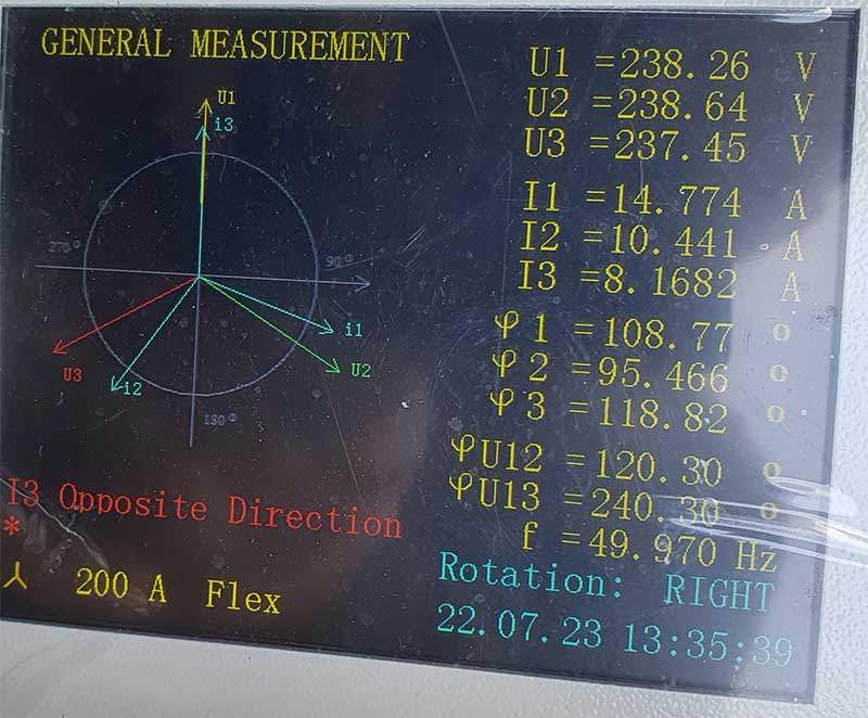

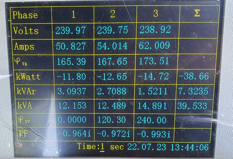

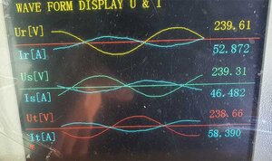

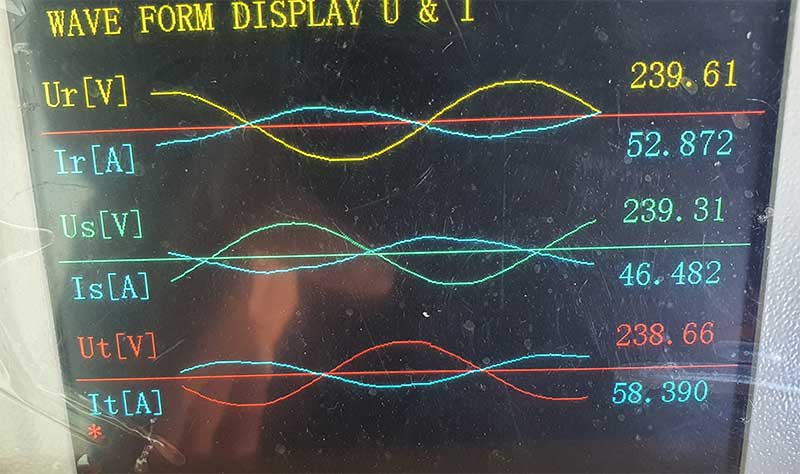

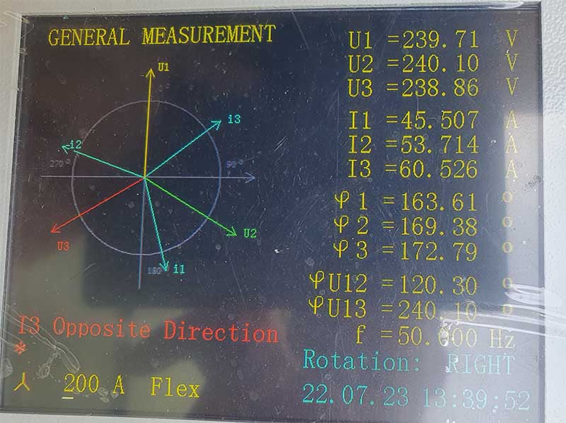

Днес взех един нов уред с точност 0.2 и го вързах към един траф. с активна потребителска и с феи 2х30кВата
първата пик е с облачета ... въпреки че активната беше сумарно повече то производителя обърква яко графиката.
Веднага след това пекна слънце и трафото стана моментално обратно ...
Това е измерено на рогите на трафото !!! Какво харчат потребителите от фотоволтаика и какво произвежда той ... не ме интересува.
има графика на трите напрежения и токовете, ъглите ... и репорт на енергията.
Часа ме мързеше да сверявам .
Снимките се подредиха обратно на качването , но който разбира ще ги познае веднага.

Не съм снимал хармониците ... но 3 и 5 бяха под 1 % THD то беше малко над 1 процент. По принцип имах някакви опасения, но както се вижда няма нищо обезпокоително.
Имам на разположение и FLUKE ... ще покаже същото.
Въпреки че всичко е ОК, е хубаво всеки да си има една защита от пренапрежение, че не знаеш кога ще избуши нещо и ще ти опече всичко в къщи 8O 8O 8O
