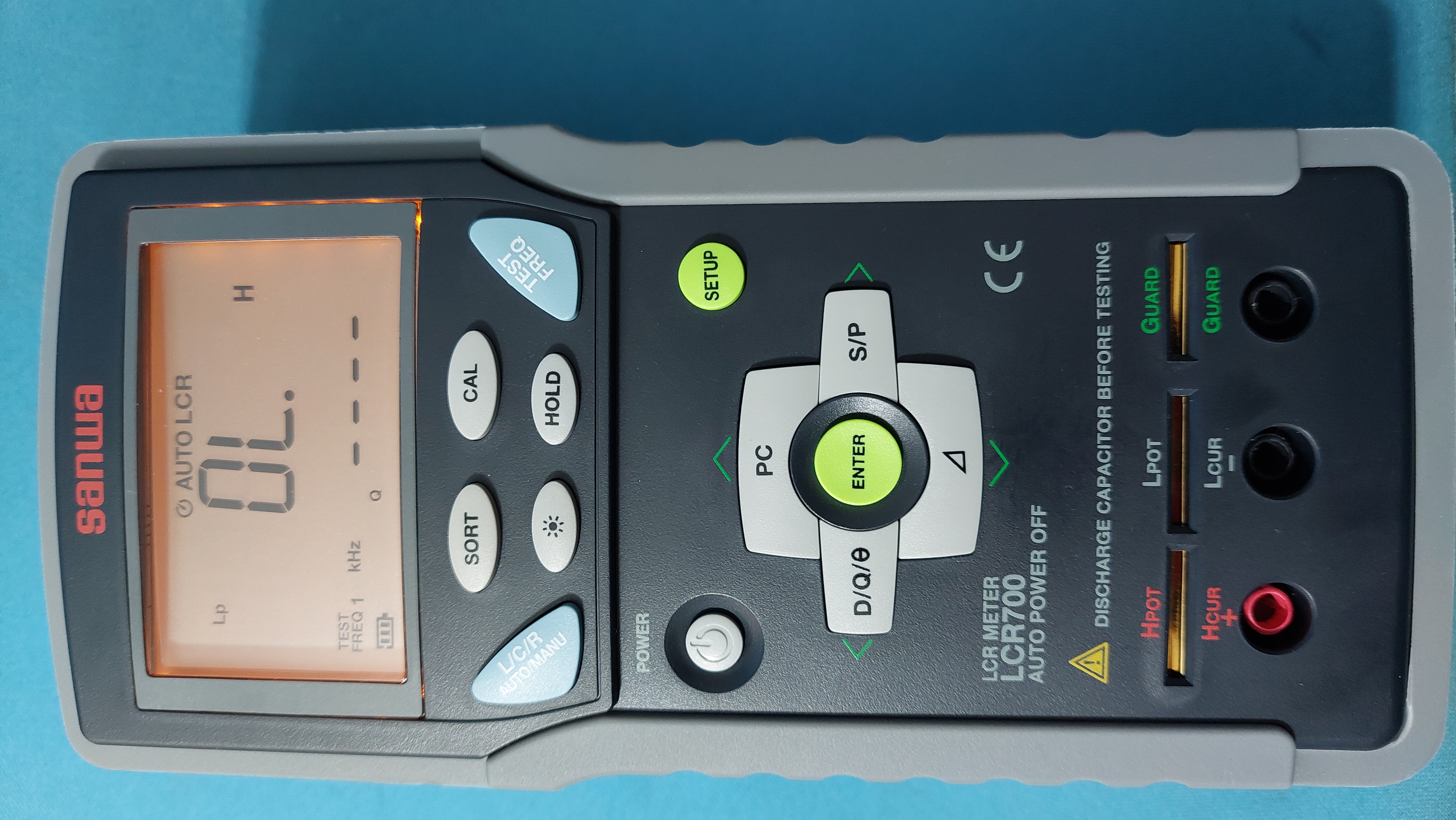

LCR700 - Handheld Digital LCR Meter

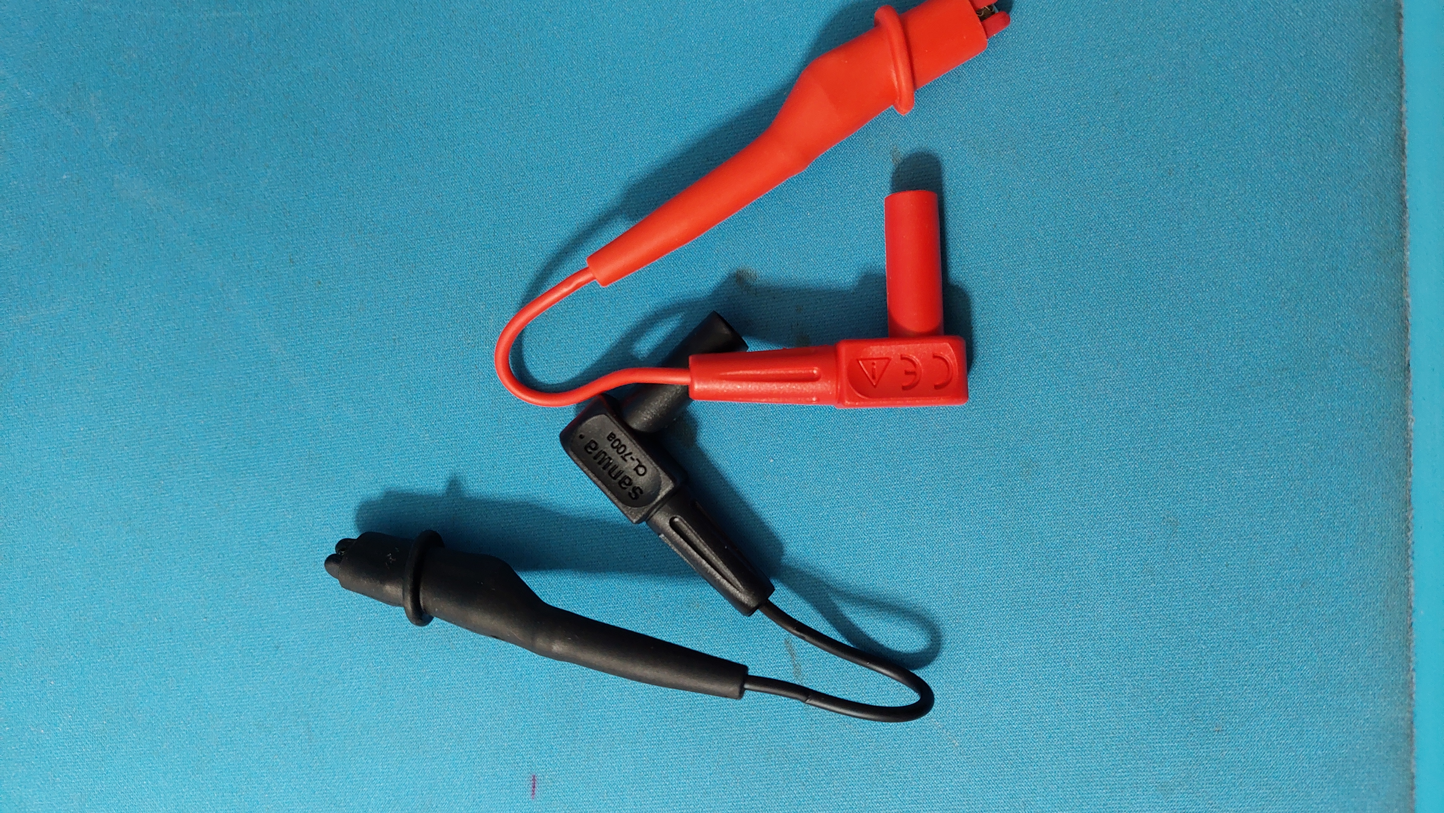

доиде до вкъщи, отвън слобката изглежда супер и всичко му е наред.Като цяло конструкцията е супер с едно леко изключение- кат пуснеш подсветката джама леко не е уплатнен и свети .
Мерих забързо само няколко кондензатора и покзва Ок.
Друг дефект - кабелите са силиконови ,САНВа и т.н ама на практика не стават за нищо.
10сантима и завършват на 2 крокодила.
ще трянбва да си купя щипки за СМД цомпоненти ,то аз и 95% само с такива бачкам.
Кинтите 311усд бруто тука в Америка , Финикс.
Оказа се че когато съм се обадил на месния представител тукав Америка явно съм попаднал на някоя недоклатена крава.
Звънях да питам за колко врем ще доиде и се завърза разговор с много любезна кака :D :D :D която свърши супер работа ,но за моя съжаление нямаше на склад СМД щипките.

ето снимки на дефектите
20230125_200039.jpg [ 4.86 MiB | Прегледано 4051 пъти ]
20230125_200012.jpg [ 3.45 MiB | Прегледано 4051 пъти ]

Да де ама щипки с по дълги "прости" кабели няма да е много точно, все пак два проводника само.
