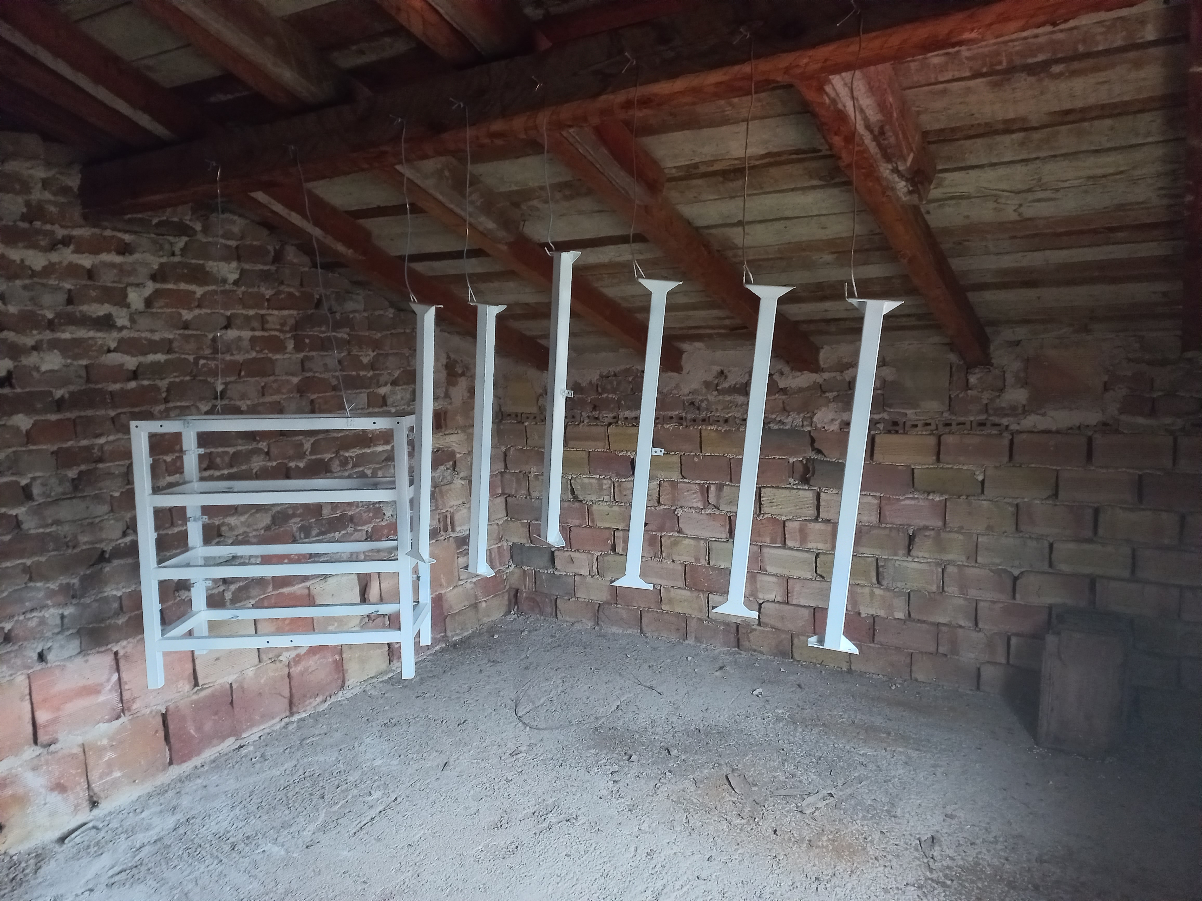

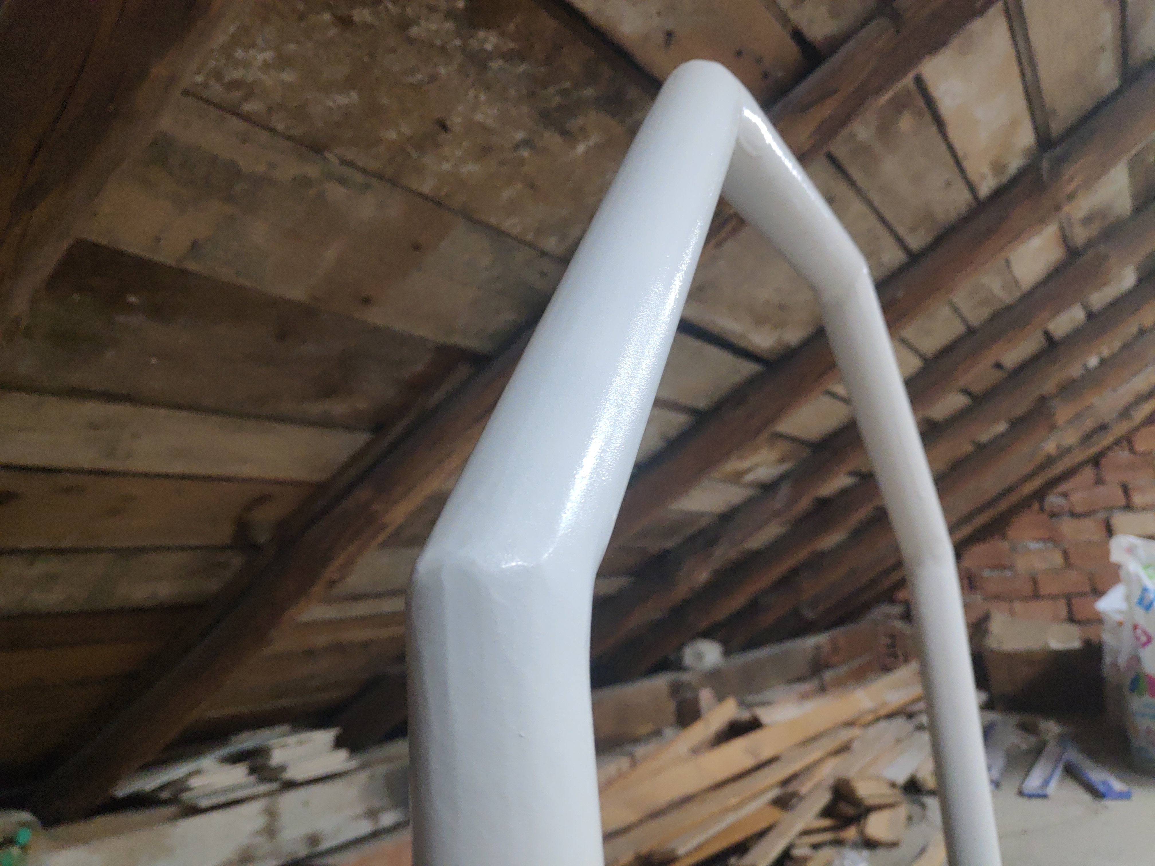

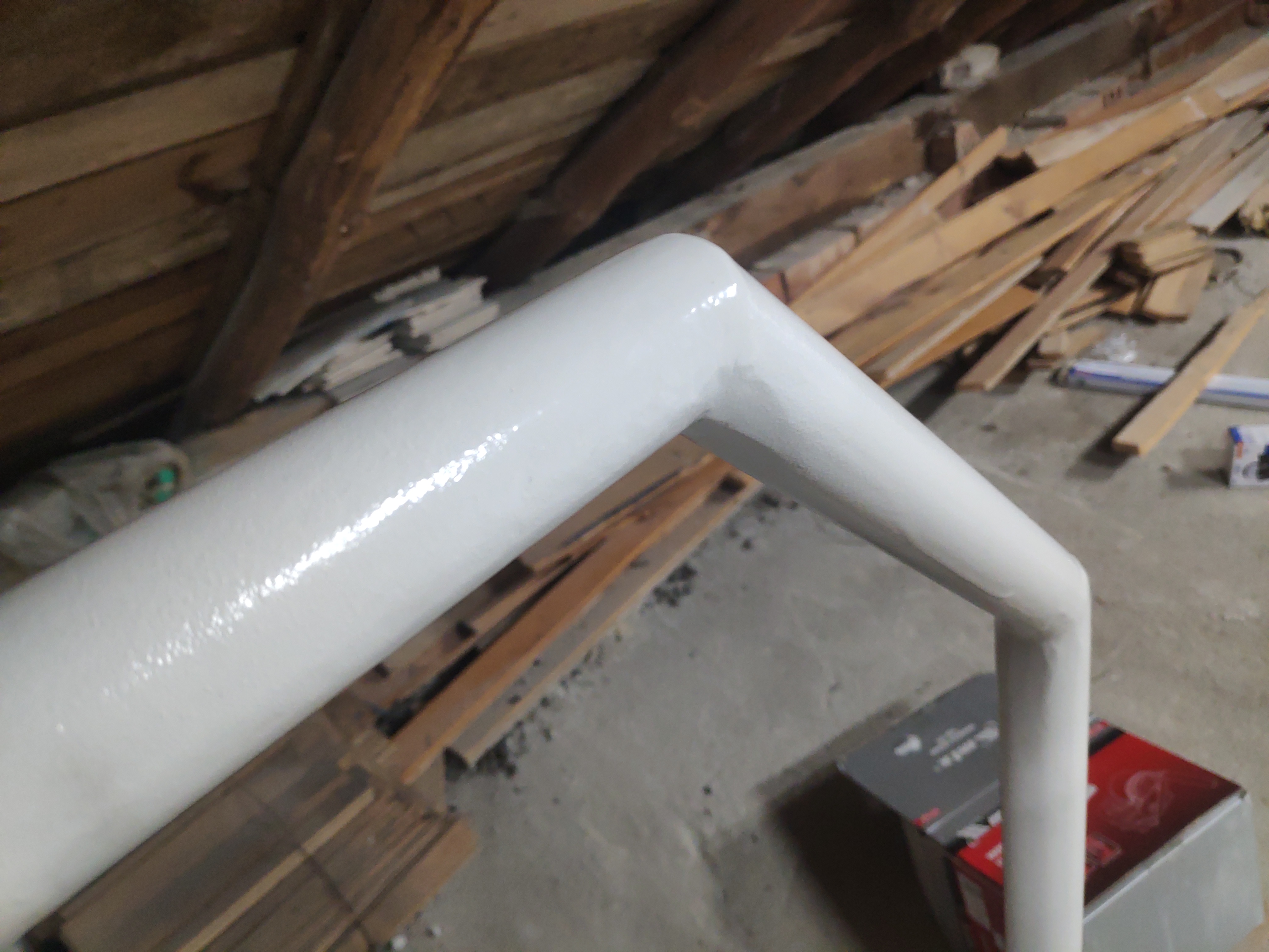

Изделието на открито ли стои или на закрито?
Значи абсолютно същата история. Всичко е правено на открито, вкл. боядисването, но беше още септември и беше топло, но перилата седят на относително закрито (тавана). Доволен съм от резултата, за 3 месеца не е мръднало. Единствената забележка са стечките, но все пак, боядисвах за пръв път в живота си с пистолет. :)

Ако тая заварка много арт :)
Вто Дек 06, 2022 6:11 pm
Мнение Re: Боядисване на метал и заварки
Е бате няма много начини да завариш плоскост за цилиндър, освен да ползваш телоподаващото като пластелин. :)

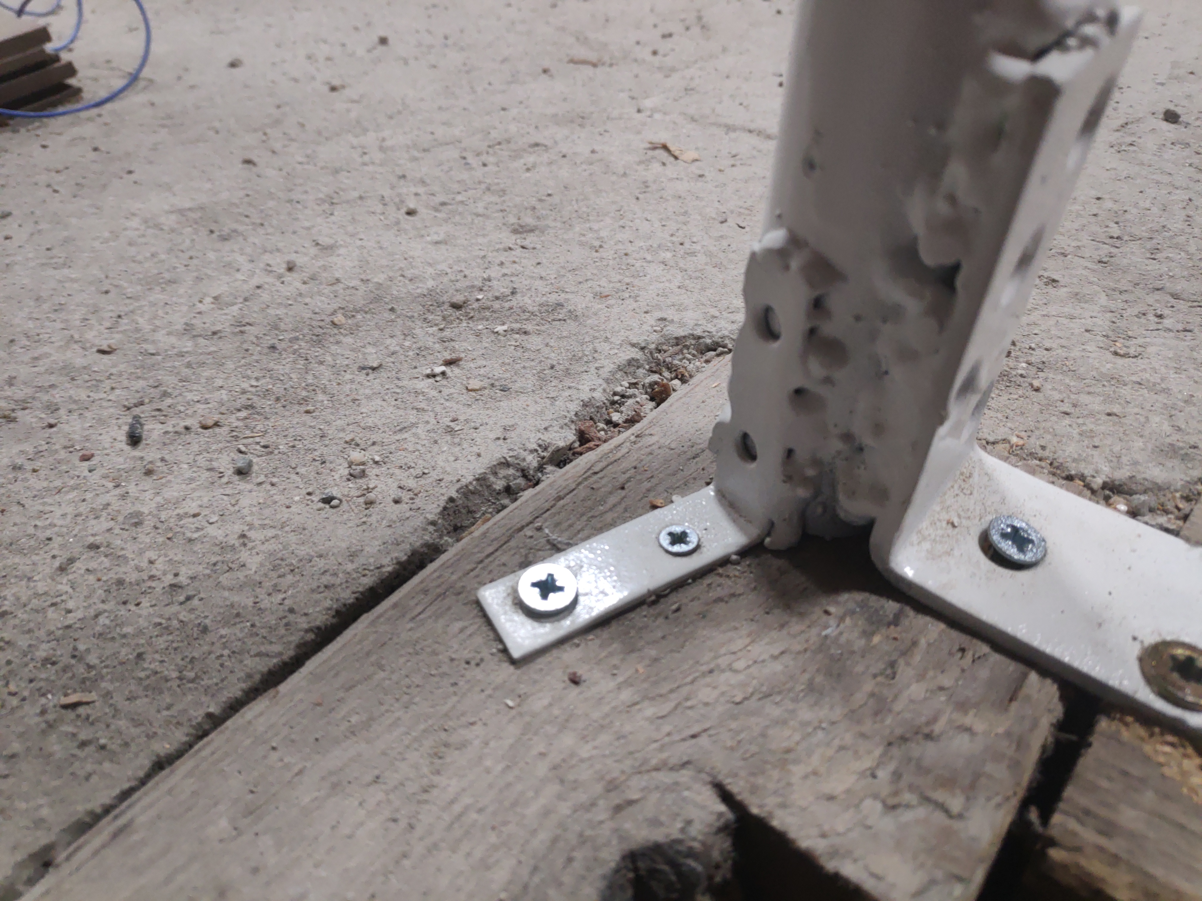

Поекспериментирах малко :)
Боята трябва леко да се поопече - направих го с печка (просто държах детайлите пред една кварцова печка и се напекоха добре)
После беше несравнимо по-здрава. Въпреки че детайлите стояха в мазето 13 градуса повече от седмица преди това и изобщо не миришеха или да лепнат на пипане.
Между другото боята на боро е супер. Жестоко ливка и гладка. Покритието става огледало като на хладилник
Колкото до стичането трябва малко практика. Аз използвах мизерен пистолет за латекс

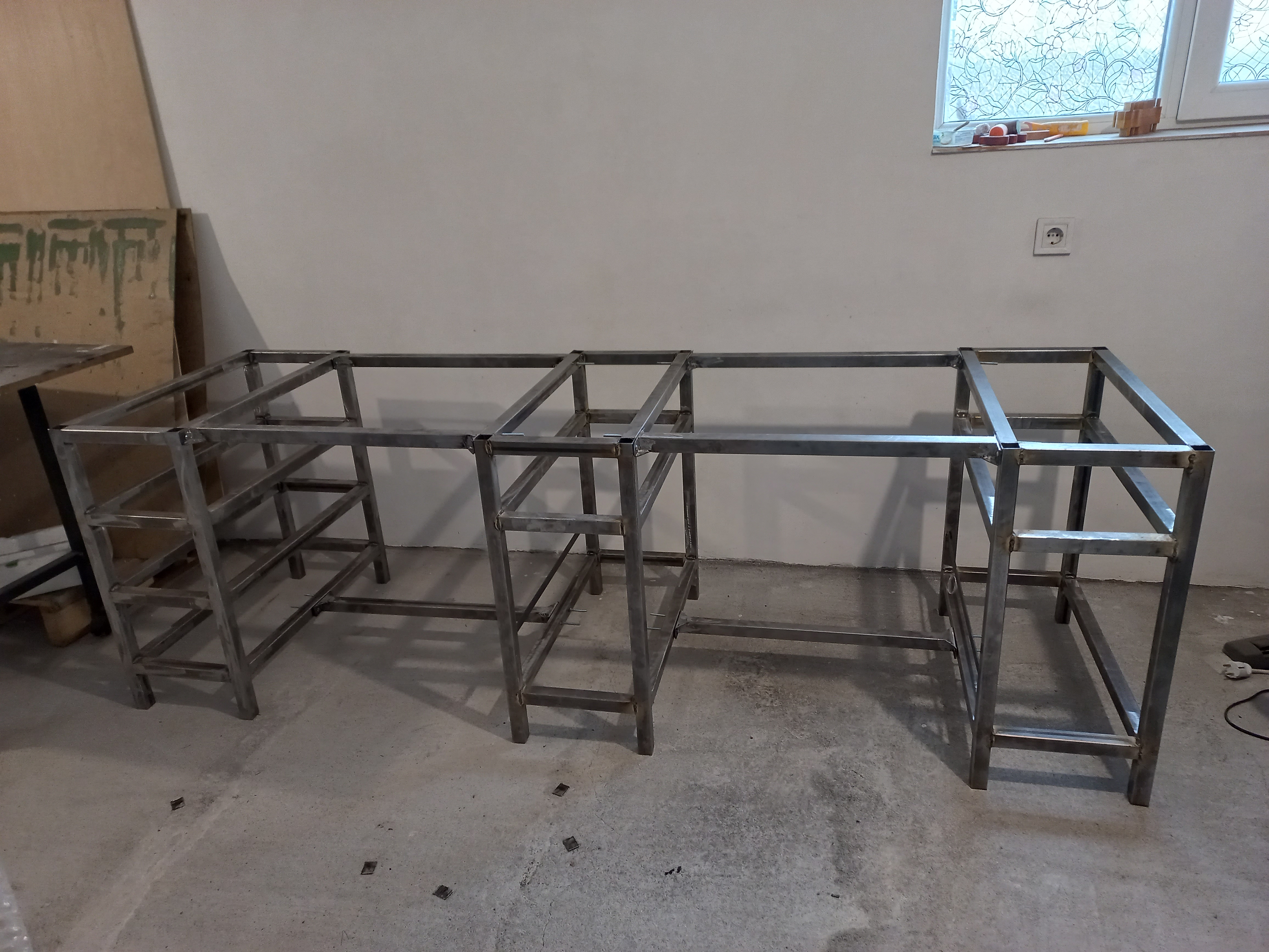

Наиграл си се с тая конструкция. :) От къде взимаш материал и кви $$$?

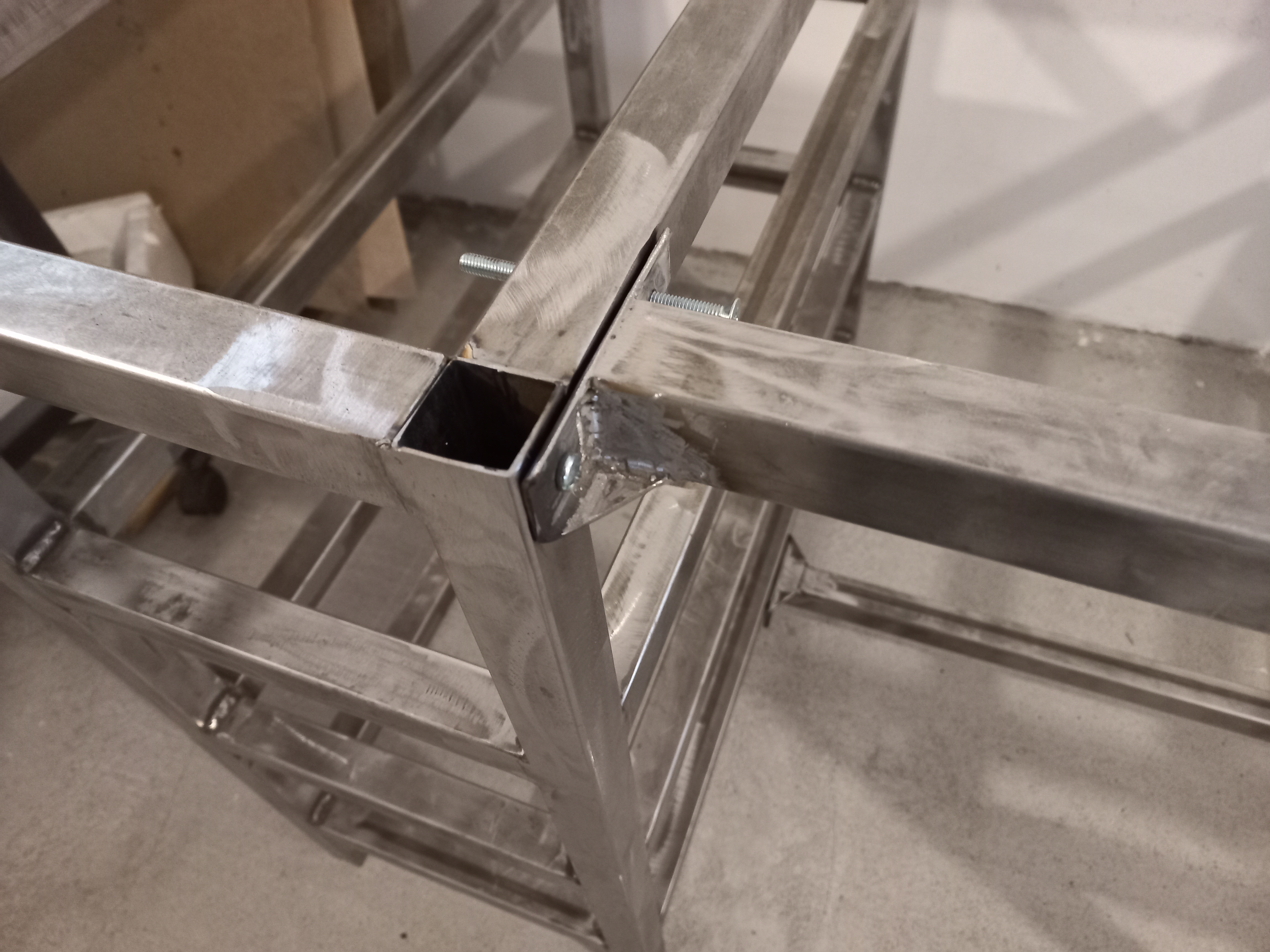

еее не съм се наиграл :) като се има предвид че такава конструкция няма от къде да се купи а за да се поръча на "майстор" цената над 600 лв....... без боядисване
Два дена ми отне

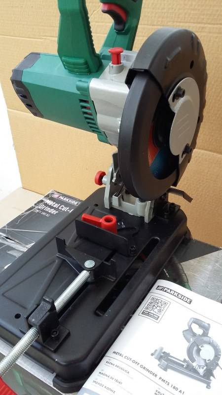

- първия ден отидох до метал М - от там вземам материал защото е на път - нарязаха ми ги на 3 метра профили 30х30х1,5. Е там почаках че имаше много клиенти може би повече от час.
Много качиха цената за рязане и много ми свиди - имам общо 54 отреза това са към 40 лева. Имам настолен циркуляр от лидъл - изразходих един диск за 2 лева и ми отне около половин час на двора
Заварих основните страници (широките вртикали)
- Втори ден свързах фермите с късите напречни и направих свързващите профили (единичните с триъгълни планки) и ги почистих и занесох на покрива
На третия ден ги изпръсках - отне ми около час - пръснах ги една ръка и изчаках около 30 минути да дръпне и ги минах втори път.

Що бе, какво и е на конструкцията? Аз бих я направил цяла, ама предполагам е от съображения за лесно преместване.
