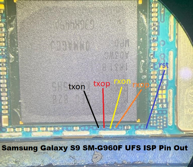

И аз си мисля че без отваряне и JTAG няма да стане филма. Само обърни им внимание да се отвори внимателно, да не строшат задния капак при разлепянето. За 50 кинта е добре, като гледам къде трябва да се запоят проводници...
image_2022-11-06_193420668.png [ 633.45 KiB | Прегледано 2071 пъти ]
