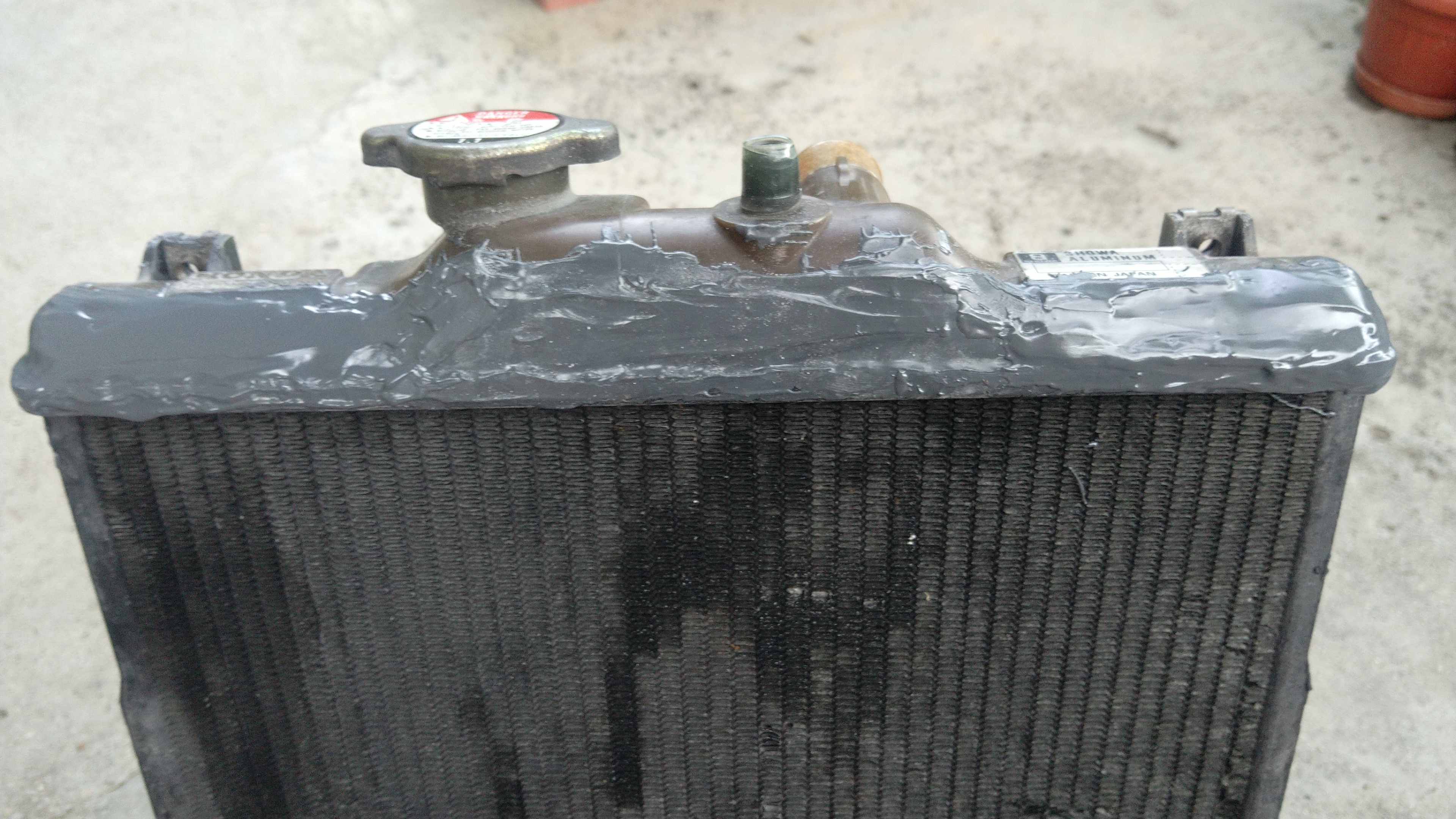

На булката редуктора на газовото даде фира, изтърва газта във водния кръг и направо спука горната част на водния радиатор, 20-на санта пукнатина. В момента на запалването се чу бум, замириса на газ, отворих капака и гледам всичко олято с антифриз, мъркуча към разширителя изхвърлен, радиатора тече като лейка. Едвам я прибрахме от плажа, за 140км 20-на литра вода долях.
Някой знае ли лепило което да залепи пукнатината в пласмасата? Че няма намиране друг радиатор, нито нов нито 2ра ръка. Не ми се играе да приспособявам някакъв, нито да чакам от чужбина, то и колата е старичка ама жената си я харесва.
До тук съм взел и намазал преди малко с това лепило - https://www.jbweld.com/product/j-b-weld-twin-tube. Ама не съм го ползвал и му нямам доверие нещо. Ако някой е ползвал лепило за такива цели да бутне едно рамо.

Лепилото го намерих на най-неочаквано място - онлайн магазин за часовникари, пловдивски. https://www.watchmaker.tools
2 малки дупки пробих в краищата, 1.3 мм, май трябваше да са по-големи. Пукнатината я оформих V образно уж за по-голям контакт с лепилото.
Дано да стане и кара докато намеря или добро лепило или здрав радиатор. Един пич прави радиатори, може да смени пласмасовото казанче с алуминиево. Ама цената която каза не ми хареса нещо :twisted:

Някакъв термореактивен говнолин е тая пластмаса. Като я стъргах с дремела за да оформя V образно каналче хвърчаха парченца от нея. Явно е труднотопима. Да сложа мрежичка в нея хич не ми дойде на акъла, намазах само широко с лепилото.
След обяд ще го монтирам за проби, дано да издържи че иначе лошо.

Надух радиатора преди малко, лепилото държи добре но в края където свършва малко изпуска. Явно цепнатината продължава извън участъка който залепих.Сега награпих цялата горна част, обезмаслих и минах един дебел слой с лепилото. Утре пак ще го надуя да видя дали ще е ОК.

Иначе за лепенето, това да го минеш отгоре не върши много работа, хватката е да напълниш пукнатините, и то така че като втвърди да държи и по възможност чисто механично да се държи. За цепнатини цианоакрилите са удачни защото са с мнгого нисък вискозитет и проникват лесно. Когато имаш повърхностен слой, течността все така ще си минава през цепнатината и ще натиска директно в-у слоя който първо може да няма нужната здравина, но дори и да я има ще го отлепва сравнително лесно.

Вече е късно за цианоакрил и пълнител отгоре, омазах го подобаващо. Обнадеждаващо е че държи учудващо добре това лепило. Напъвах го с отверката и не се отлепя от тази пластмаса. Даже за пробата залепих един пукнат корпус на Fluke 52 II, бях го настъпал и с никакво лепило не хващаше на сивата пласмаса. С това стана бонбон, сложих повечко лепило, след това го минах с шкурки и стана кат нов.
Мъчих и другия радиатор да влезе, 1 сант не ми стига. Може с флекса да пипна по колата ама булката ще ме убие за тази интервенция, затова ми е най ама най последна опция.
Утре ще надуя пак и дано е ОК поне докато намеря същия радиатор.
