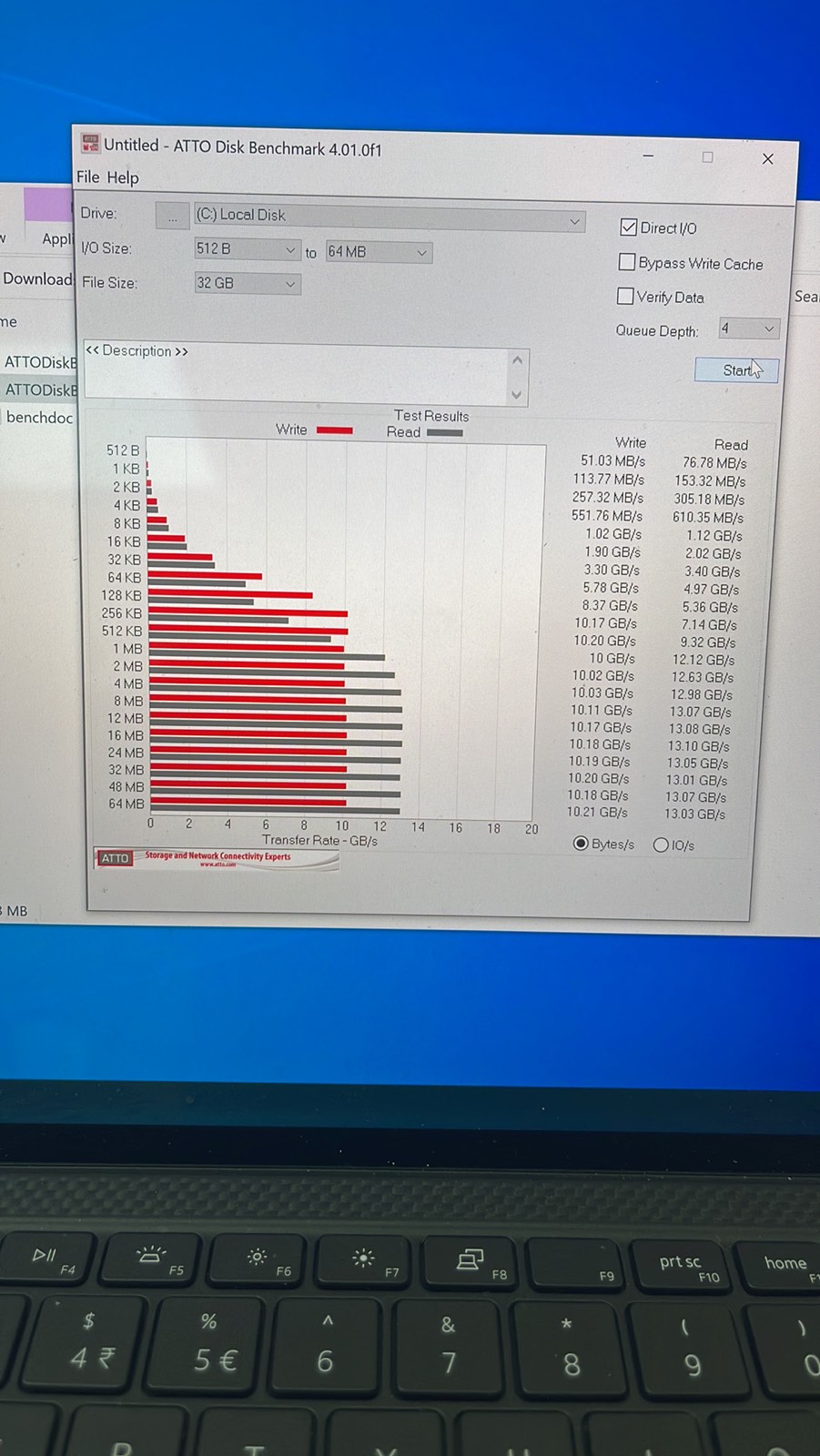

Лаптоп + телевизор 4к ~50"
От интел 11то поколение имат екстра стрип на М2:
viber_image_2022-06-18_13-48-48-786.jpg [ 222.83 KiB | Прегледано 4326 пъти ]

Аз и с рам-а имам грижи със солид, преди седмица умря много неприятно, каза нямам рам и до там, нито успях да сейвна, нито да изляза нормално, накрая ендтаск. Тъпото е че рам имах свобона бол, не знам какво точно му свърши, свап също според мен имаше бол, как да е това са специфични проблеми. Мислех, че фюжъна работи по-леко, до един момент е така, но и там по-големите асемблита или дри само файлове с проблем. Обработвах някакъв 3д скан, е такова чакане няма, верно обработих го, в Солида дори не мога да го отворя.
Иначе в поколенията има разлика да, време е да огледам нещо ново, сега пуснах същия тест като този горе, не знам колко е разликат в пърформанс на самите дискове, мойто беше най-бързото ЕВО за времето си но и то вече е на 4 години, но може би архитектурат оказв по-съществено значение. До към 16к нещата са сходни, от там насетне разликата е в пъти, максималния ми запис е 2.11 което е 5 пъти по-бавно.
