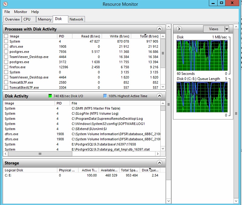

Бавна работа на дисковете на сървър ProLiant ML310e Gen8 v2
Мнения: 2017
Местоположение: Котел
Мнение Бавна работа на дисковете на сървър ProLiant ML310e Gen8 v2
Пуснах тема в hardwarebg ама да питам и тука,знам че има хора които чуват петела -
Server 2012 R2, легален. Не се сещам дали от малък си работеше бавно но в последно време не се трае направо. Процесора не е натоварен, около 20-50%, RAM-a 70% /32Gb но дисковете при 1Mb трансфер си държат 100 active time. Съответно файловите операции вървят бавно. Няма кой знае какво качено на него - Tomcat и Fireburd. Антивирусна - Essentials. 2 виртуални машини. Дисковете не са SSD, 2 х 1TB в райд. Пусках им HDD tune за лоши сектори - няма. Ама ги проверява сумати часове май даде средна скорост 10Mb.
Чудя се какво може да го мъчи и как да го забързам, нова инсталация за проба не ми е вариянт че много неща има да се правят
server.jpg [ 177.78 KiB | Прегледано 3249 пъти ]

nobodyshadow написа:
Тази машина не иска ли само дискове с които се познават?
Сега чета из нета дали някой е подкарал SSD на тази машина. Не съм я отварял даже, с хардуерен райд е, предполагам е с 2 сата диска в момента. Искам да я забързам без да пипам нищо по софтуера че освен моите работи има и на други колеги неща ама баш разбирача си би камшика а новия колега ще има да ги настройва с дни и ще ме убият. Сега ме навива по великден да я спрем за да може да работим по празниците, шегаджия някакъв :D
Тъй че не ми е вариянт никаква нова инсталация на ОС.
PhilipZ, дисковете на 50% са пълни, ама като сега видях - С-то 17% фрагментирано, D-то на 37. А е оставено всяка седмица да се натъманява самичко. Пуснах ръчен дефраг но от 20 мин. си стои на 0%. Кой знае колко време ще отнеме.
Антивирусната я махах, даже смених, с нея и без нея същия фуй. Теамвюера го държа да мога да вляза с телефона някой път като съм в движение.

С-то го дефрагменира към 14 часа. Пуснах да дефрагментирам D-то ама след час взеха да ми звънят че сървъра не работи. Видях че е загубил и нета, по някое време успях да вляза и спра дефрага. Беше на 1%. Пуснах на HP диагностика на райда и дисковете, пулих се, всичко уж ОК.
Из нета гледам че слагат и не HP брандирани SSD-та. Имам един друг HP сървър, малко по стар ама истински, него аз го купувах. На него хардовете му /на НР/ бяха по около 600лв. за терабайт, това преди 8 години. Разузнах че са на WD една серия, жълти. Купих такива от Англия , шейни от Китай и за 150-200 кинта стана историята.
В логовете забелязах че се оплаква че в от RAM модулите не са HP. Тях аз ги слагах допълнително. Ама е само предупреждение. Дали може да има връзка?
Не съм мигрирал съществуваща инсталация от райд на сървър досега. Та не знам как да стане най-лесно това. Идеята ми беше - махам HDD-то от raid-a, ръгам SSD на негово място, чакам да се ребилдне райда, после същата операция с другия диск.
Другото, ползвам едно EaseUS да клонирам ОС, май имаше опция да направя image на диска. Едно време ползвах Norton Gost от дискета за тази цел.
Ама пък как ще върна image-то на новата дискова система пак не съм се замислял. Абе шибана работа, дано поне не умре през деня този сървър че правя архиви само вечер.
