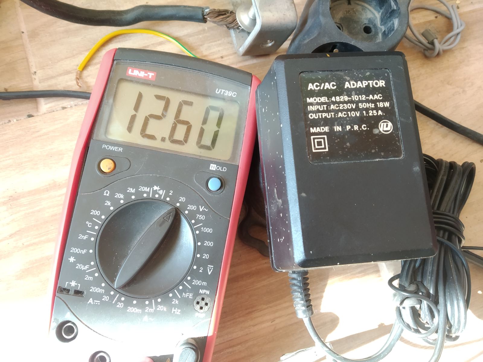

Пет Фев 11, 2022 1:20 am
Мнения: 1759
Мнение Re: AC-AC адаптери в България
Ako ще свърши работа , подарявам го. Като се натовари , малко ще клекне изходното напрежение...
Traf.jpg [ 213.82 KiB | Прегледано 3426 пъти ]
Съб Фев 12, 2022 1:10 pm
Да знайте за друг път: за едновремешните халогенки, вкл. "лунички", се произвеждаха много читави трансформатори докато китайските еФтинджос импулсни не ги ликвидираха.
В това време марковите 12V трафчета за PCB-монтаж нямаха "проблем" при по-малък товар да изкарат над 18V изправено, а по-ментетата и до 28V стигаха. Не съм се интересувал каква им е далаверата, но е факт. Ако пише "12V , 0.5A" това означава, че ще изкараш около 12V при 0.5A, но не си и мечтай да товариш повече.
