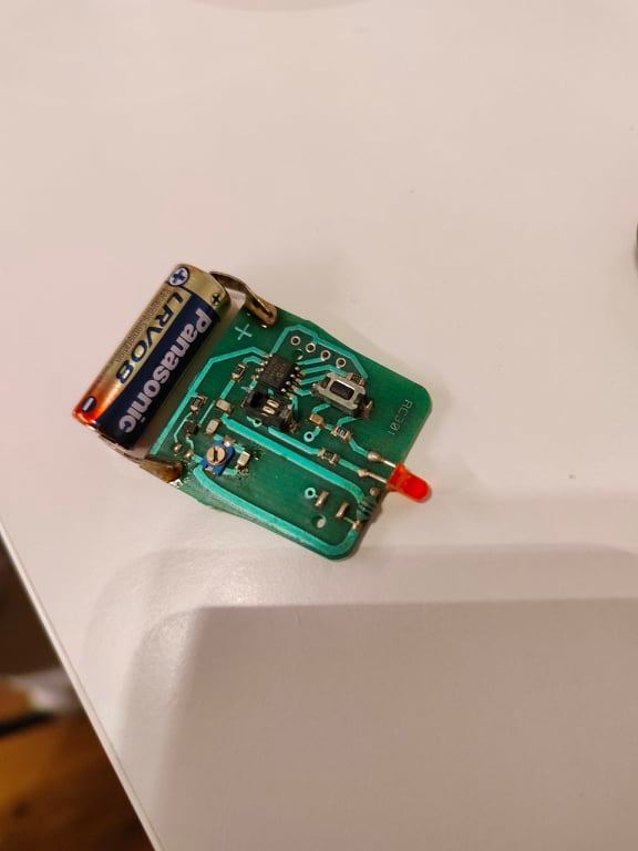

Здравейте,
Имам едно дистанционно управление, с което отварям гаражна врата.
Вчера не успях да отворя. Видях, че светодиода не свети. Веднага смених батерията, но уви. Пак не сработи.
След доста проверки по платката и в дейташита, установих, че без да е натиснат бутон консумацията е 3мА - колкото би трябвало да е при натиснат бутон.
Чипа е винаги захранен през 180 ома резистор. Два бутона са свързани от захранването към пиновете за бутони. При мен единия бутон го няма от години наред.
На PWM изхода няма нищо.
Ако махна батерията, натисна бутона и после поставя батерията, светодиода започва да свети, и на PWM изхода имам сигнал.
Отпусна ли бутона - спира. Ако го натисна не светва повече.
Опитах да "натисна" и разпоения бутон, опитах и с комбинация от двата. Без успех.
Някой има ли идея какъв може да е проблема ?
269978549_636573187606234_4864798107718436162_n.jpg [ 27.63 KiB | Прегледано 2221 пъти ]

Консумацията, която мериш, най-вероятно, се дължи на "полунатиснат бутон" заради влага, боклуци.....
Прекъсни някой от изводите му и симулирай действието му, като дадеш накъсо изводите му. Ако така работи, сменяй бутона.

ремонтирал съм няколко подобни, или бутона дава утечка, или мръсотия по платката, или повреден чип, един имаше вътрешна утечка и при свален бутон на пина на чипа имаше няколко миливолта все едно е натиснат бутона, пуснах му напрежение от стабилизатора и при 20-30 ма утечката изчезна, от тогава мина 1 година още не се е оплакал човека, вероятно още си работи

Свалих бутона, изчистих платката. Пробвах без бутон като окъсих там където е бутона. Нямаше резултат. Дойде ми друго дистанционно и реших да затварям това и да приключа драмата.
Запоих бутона обратно и направих проба. Само със слагане на батерията не стана, но като задържах бутона, поставих батерията и отпуснах бутона, стана.
Дистанционното работеше идеално. Отворих вратата на гаража, изкарах колата и явно разтръсках платката и спря да работи.
С новото дистанционно отварям вече, но обхвата му е много лош, въпреки това, че батерията е чисто нова.

Чисти наред и претопляй всички спойки наред :)
Сещам се за един приятел, пишман телевизионен техник, който преди 25 години като му дойдеше телевизор за поправка, първо сменяше всички електролитни кондензатори и ако не се оправи, тогава търсеше помощ от приятел:)

Прегледай за прекъсващи резистори, прекъснали или окъсяващи керамични кондензатори или такива с утечка.
