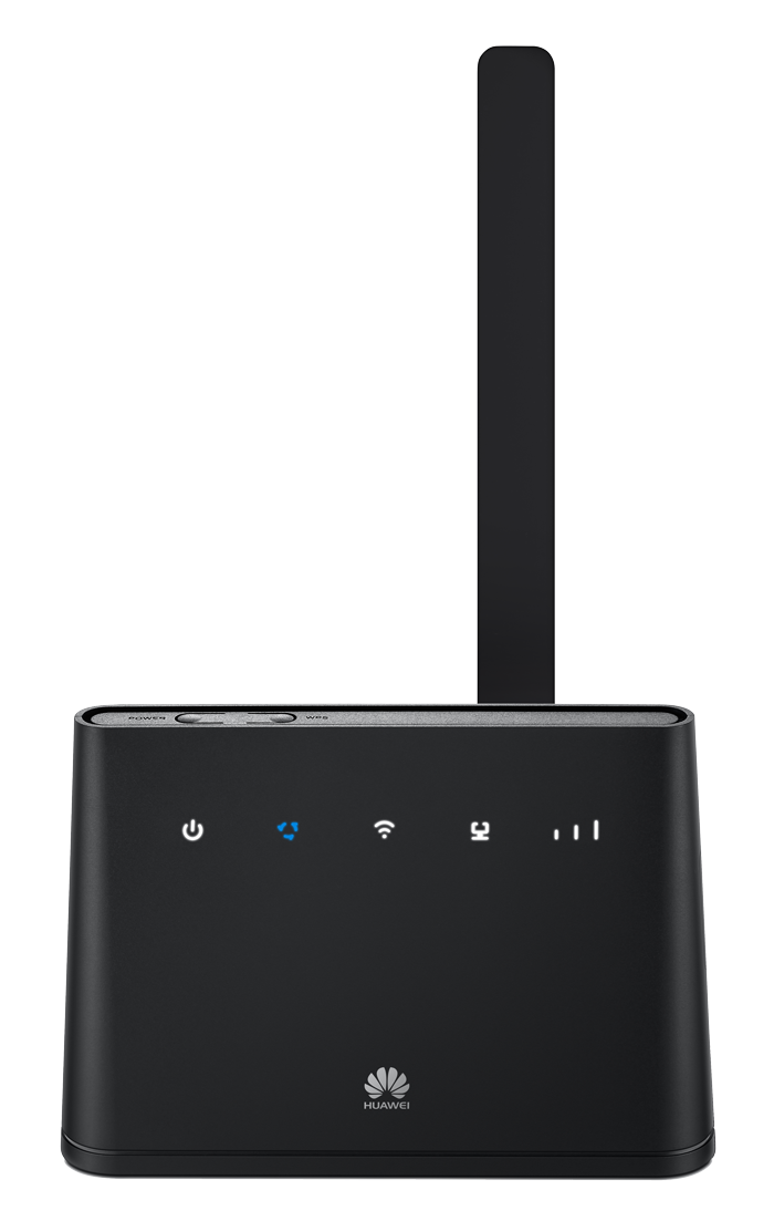

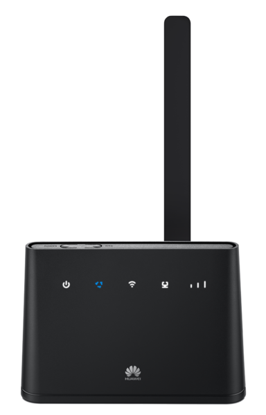

Оглеждам се за изгоден мобилен интернет.
Има доста изгодни оферти и от трите мобилни оператора за 4G рутери за вкъщи, но има една уловка, че може да се ползват само на един адрес и ако се премести устройството то няма да работи примерно на съседната улица.
Много ми е интересно как хващат местоположението ?
Единия вариант е да е заключено към дадена клетка и всъщност да може да работи и на друг адрес стига той да е в обхвата на клетката към която е заключен.
Другия вариант е да му хващат местоположението по GPS или по-вероятно , като го засичат по 2 или повече от техните клетки. В такъв случай наистина дори да го преместиш и на 10 метра може да ти забранят достъпа.
Някой има ли си идея по кой метод го "заключват" ?

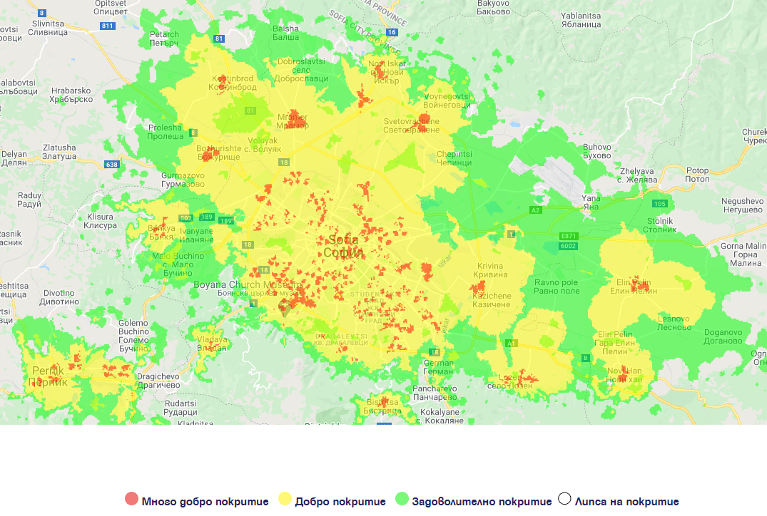

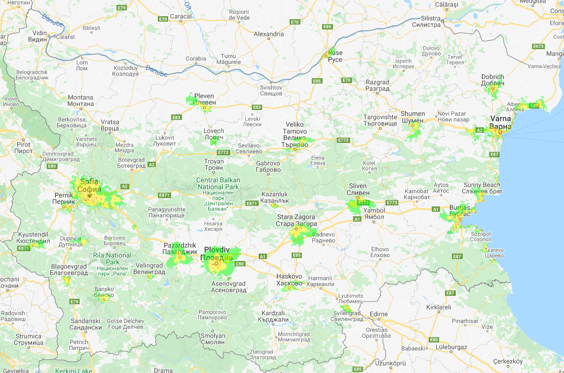

Макс телеком отдавна няма. Сега са ТИКОМ. А и без ограничение в адреса мрежата им е ограничена до по-големите градове.
Но дори и в тях скоростта е зле - беше ми попаднала карта и правих тестове в София. Използват само 15 MHz в 1800 MHz банд без СА. За сразвнение 3-те оператора имат в София по 15MHz в 3 обхвата и предлагат 2 или дори 3 СА. От картинката долу се вижда че с десетина сайта в София няма как да има качество. Но за тези пари е добре особено ако и рутера е само Cat.4 :)
https://ticom.bg/bg/map

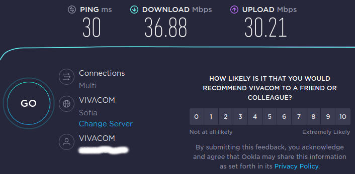

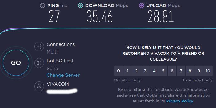

Начи, в едно забутано село съм (от гледна точка покритие) с абсолютно мобилен интернет. За да е вярно меренето включих "сапунерката" през USB към лаптопа. Вярно, че плащам 20лв за 35GB, но договорът ми е стар - изтича му третата година.
И понеже една картинка = 1000 думи:

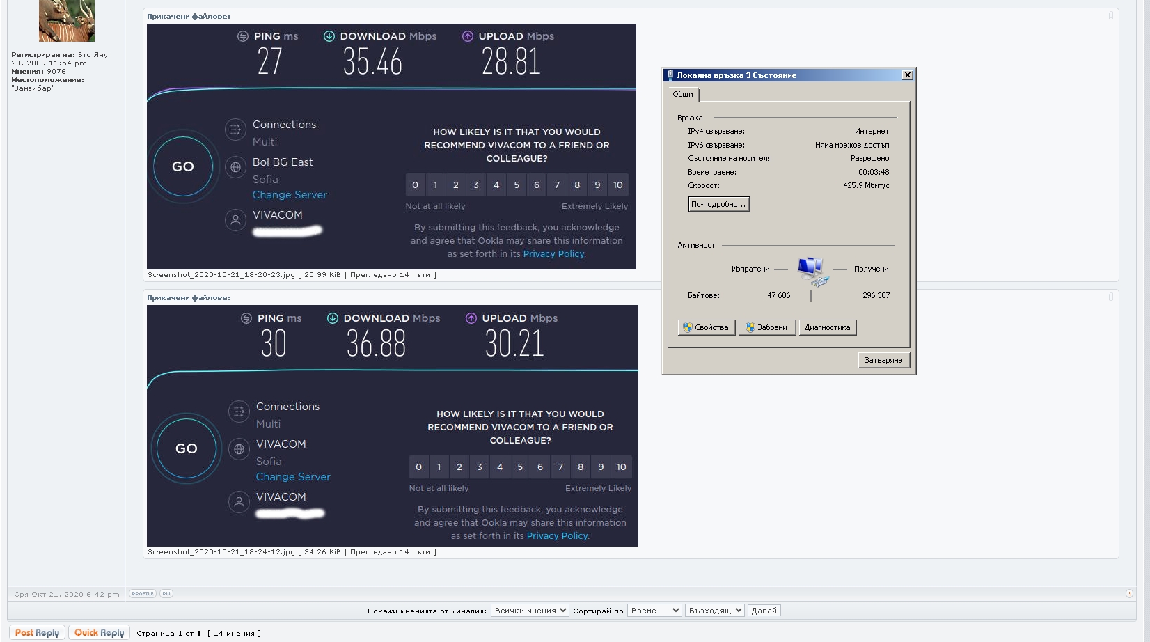

Това ми е нетя през умнофона, на теленор съм, 4г или квото там се води през усб към компа, на виваком съм на оптика вкъщи, но е 300 мбита/с към рутера, пък и за телевизия се ползва. Те така. :)
