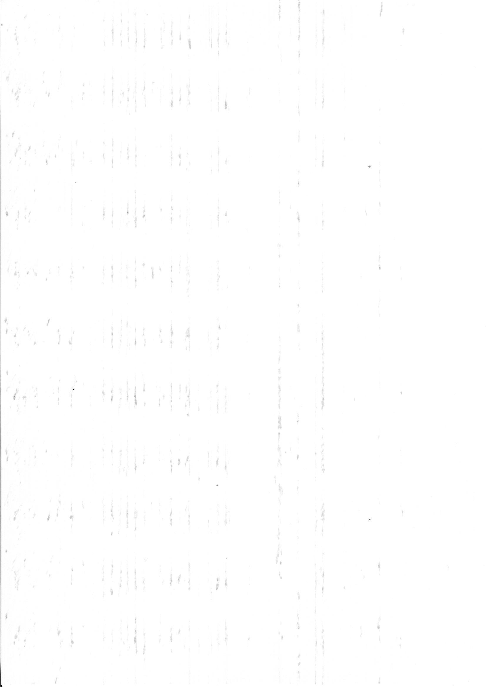

Цветно лазерно МФЦ, до сега бачкаше ОК. На около 60000 стр. е. Сега започна да цапа листите. Жената вика че май е станало след като заредих черната тонер касета но не съм убеден в това. Винаги пазаря тонер от една и съща фирма и досега не съм имал изненади.
Смених барабанния модул на черното с друг - същите лай.на. Не съм се сблъсквал с подобен проблем, ако някой има идея да драсне.

Виж да не ти се е напълнил контейнера с отпадният тонер, може и да е в трансфер белята, при тая Коника като гледам първо тонерите се нанасят на междинен носител. Навремето имах такова дърво с една Коника, но тя беше нова и тоя бешт се беше или зацапал с нещо или кой го знае. Рискувах и го чистих, оправи се и доста време кара така.

Конкретно тоя модел не го знам но често докато ръчкаш да сменяш касети някъде пада тонер и остава вътре, тая шарка прилича на зацапан валяк от тия тънките с пореста гума ама гадая на сляпо трябва да се перовери, вадиш всички касети внимателно и оглеждаш пътя на хартията, както тони казва за отпадния тонер, имах един случай шнека който го отвежда до контейнера беше задръстен, но не помня какъв дефект даваше при принтиране
Ако е валяк с пореста гума трябва да се почисти, понякога могат да се свалят понякога не, но ако го мокриш с нещо, вода или спирт имай предвид че порестата гума съхне бавно, не го сглобявай докато не изсъхне хубаво

Няма повторяемост - не е от валяк - ако беше кое да е от валчетата щеше да има патерн. Ако е с междинен трансфер, по скоро е от него. А той за да цапа това значи че от някъде се ръси с тонер а може и самия междинен трансфер да е за смяна.
п.с. : сега като се замисля това ми прилича на сканирана страница а не на бяла - ако е скан - със зацапано стъкло или бялото на капака и т.н. си е съвсем нормално да изглежда така отпечатъка.

За отпадъчния тонер я изпразних, не беше чак много пълна. Тази страница е отпечатан бял лист.
С междинен трансфер, ще огледам платното му. Сега се сетих че когато започна да печата разглобих барабанния модул на черното и го почистих. След това изкара 5-6 листа идеални и пак започна да цапа. Затова взех друг барабанен модул от колега, каза че до последно е бачкал добре. Ама като го сложих -няма никаква промяна.

Как да няма повтаряемост бре, повтаря се 11 пъти, което ще рече че е вал с диаметър малко под 3см

Не знам как ги преброи 11... Освен бледите петна има две по наситени точки които не си приличат и не са съвсем в една линия. Бледите петна пък въобще не мога да видя патерн в тях - съвсем произволни по размер и по място.
