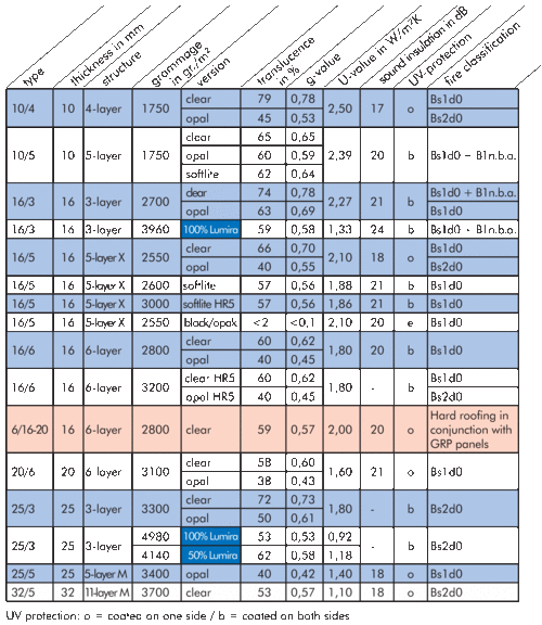

Идва време да сложа поликарбоната, или по-точно, да го избера и поръчам. Опциите са:
- 10мм решетъчен (Х-структура), един слой - евтино, но недостатъчно като изолация - дават му около 2.5 Вт/м2.К проводимост
- 16мм решетъчен - пак един слой (той е скъп) - дават му 1.8 Вт/м2.К
Тия данни са при вертикално поставен поликарбонат (стена) - при хоризонтално казват че е с 30% по-добра топлоизолацията (заради невъзможността въздухът вътре да се движи нагоре-надолу и да прави трансфер на топлината). Това важало и за аргон-напълнените стъклопакети, не го знаех.
И, разбира се, умната ми глава се чуди, дали 2 слоя по 10мм (излиза по-евтино от 1 слой от 16мм) няма да е по-добре? Но имам въпроси:
- монтажа на това чудо дали ще ми изиграе някакъв проблем? Мисля да ги разместя на 50%, т.е. средата на горния да е върху фугата на долния
- уплътняването на крайщата ще е сложно - има П-профили за стандартните размери поликарбонат - 10, 16, 25мм - евентуално 25мм профил може да пасне, ако междината е 5мм или поне в края стане толкова (свия я)
- дали да не мисля в посока да оставя междина между двата - например подложни профили (примерно алуминиеви) над първия, точно върху ребрата - често монтират поликарбоната ползвайки метални (алуминиеви) шини за да разпределят захващането (вместо термошайбите). Тия профили, примерно 10мм, могат да ми дадат междина от 10мм между двата слоя карбонат - въпросът е дали ще ми е от полза за топлоизолацията, шумоизолацията и т.н.? За да работи правилно тази междина трябва да е или пълна с инертен газ (няма как да стане), или поне да има прегради, които да не позволяват движение на въздуха нагоре надолу (напречни "шипки" между двата слоя). Ма това цялото е сложно май, и ако толкова гоня изолация по-добре да плясна трети лист между двата вместо междина :)
- преминаването на светлината се намалява от всеки слой - като гледам 16-ката и 10-ката имат горе-долу еднакви параметри (65% пропускливост) при еднакъв брой слоеве (в случая - 5 слоя). Ама тя като гледам и изолацията не е много по-различна между едното и другото
- при два слоя монтажа може да стане на два пъти (да направя сега единия слой от 10мм и след година другия - не че парите са проблема, а времето - 10-ка има в наличност, 16-ката не е ясна кога ще дойде).
Конкретно за цените - от едно и също място ми искат 200 и нещо за 10мм X-структурен и към 450 за 16мм (това са все с ддс). Струва ми се че по-добре да сложа 2 слоя по 10мм, пак с идеята за евентуална междина - все едни и същи пари излиза, освен ако монтажа не ме набута много - но какво толкова, профили по средата и еветнуално повече крепежи. Дали обаче 2 х 10мм ще ми даде осезаем бонус в топлоизолацията? При 16 градуса вътре и 0 градуса вън, при площ около 15 кв. м, това са 432вт за 16-ката (1.8 Вт/м2.К го смятам). Единична 10-ка ще е 576Вт. Ма колко да е при две десятки с/без междина? За месец (януари при нас го дават средна 0 градуса) това са около 100Квтч, което е 20лв. , или 50-60лв на сезон. Това без да смятам ония 30% за хоризонталност - с тях ще падне на 40лв на сезон икономия да кажем (между 10мм един слой и нещо повече).
Всъщност аз междина при два слоя все ще имам - дали ще е вкарана от мен изрично с дистанционери, или "естествена" понеже плоскостите няма да опират плътно - само големината е разликата.
Ако ползвам нещо не-твърдо за дистанция - някакви силиконови/гумени профили, ще постигна и по-добра шумоизолация - особено срещу ударен шум, предполагам. Ама къде да търся дълги и меки силиконови профили/уплътнения?
И още един въпрос - има ли смисъл да търся отнякъде (не локално) доставка - говорим за 2 листа 16-ка или 4 листа 10-ка, плюс профили и шайби - дали има шанс да ми ги доставят? В смисъл, локалната фирма ще ми ги достави и докара на обекта, ама отдалечена фирма/склад, дали ще се вмести в разликата от примерно 100-тина лева за доставка? Тия дебелите на руло ли са навити, или това е само за тънките листи?
Едит: тука гледам стойности - може да не е валидно за друг производител (разбирай, да взема такива с по-лоши параметри):
