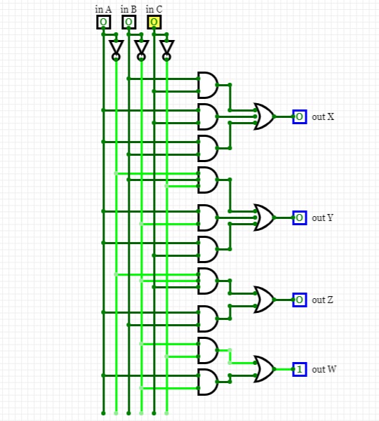

Мнение Re: Проблем с логика
logic.jpg [ 112.02 KiB | Прегледано 5705 пъти ]
https://circuitverse.org/simulator
tools > combinational analysis > дефинирай си входовете и изходите > next > задай таблицата на истината.
Сигурно може и по-просто, но за мързеливи хора, толкоз. :D

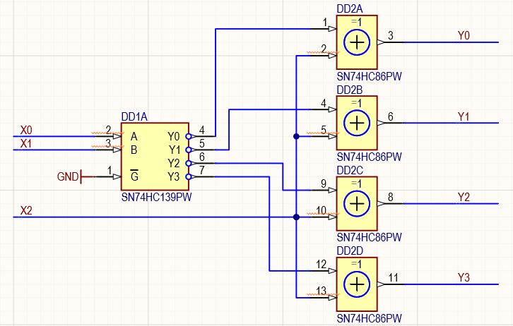

Пон Окт 26, 2020 5:25 pm
Мнения: 1694
Ако клиентът търпи малко разместване на битовете:
П.С. Много бързам, схемата е грешна, ще мисля още.
