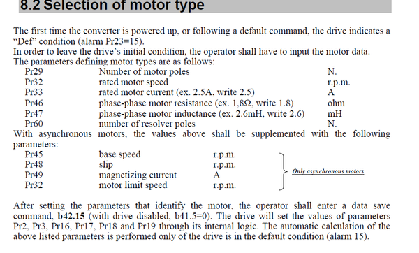

идеята не е просто до регулиране на оборотите .. трябва да гони позиция . Искам да мога и да фрезовам :)
Това са параметрите които се търсят :
servo.png [ 67.51 KiB | Прегледано 6893 пъти ]
Сря Фев 13, 2019 10:56 am

Някой задвижвания имат режим на характеризация и сами си свалят част от параметрите.
За твойте двигатели "7.5kw единия е на 1440rpm а другия е 2900rpm" ако са за 50 Hz, този с 2900 оборота има един чифт полюси, 1440 е с два чифта полюси. Другите параметри вече са хазарт ако ги няма в документацията на мотора! Предполагам и за slip за първия мотор с 2900 оборота ти е 100rpm за 1440 е 60 rpm .

Зависи от инвертора - сименсите дето ползвам въобще не тръгват докато не се мине през тази процедура. Досега не съм имал случай мотор да работи зле след идентификация. По конкретния въпрос - тия двата мотора над 70-80Hz даже ще бъдат склонни към Stall - там някъде момента им пада под 40%-50% и кривата е по-стръмна отколкото при ниските честоти. Сервото няма проблем да си работи - щом го дават за Induction motor си е ок, ама не разчитай на феноменални скорости.
