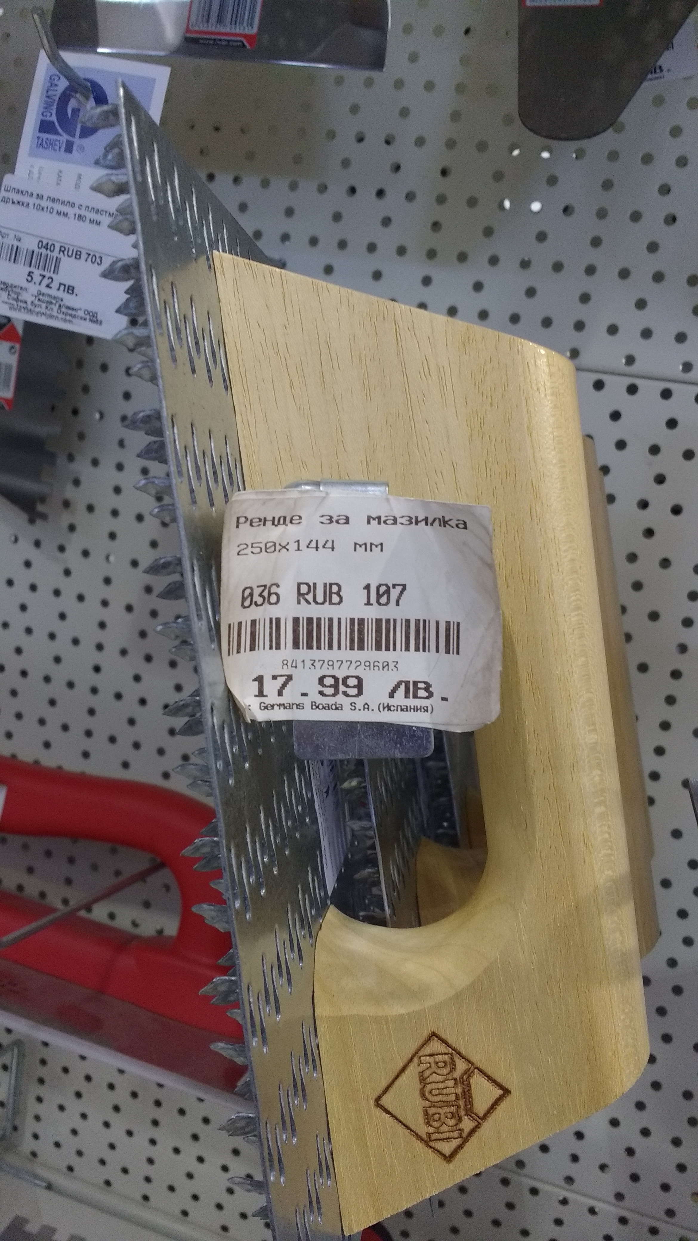

В Ташев Галвинг попаднах на една като маламашка със зъби, която ми изглеждаше с някакво подобно предназначение, но си е инструмент, не е машина. Даже направих снимка, но не се сетих коя е темата и май я изтрих.
едит: ето я
IMG_20200620_111636008.jpg [ 2.91 MiB | Прегледано 3663 пъти ]

Да то ръчни рендета има различни. Тук по европа масово ако се прави нещо такова го правят с флекс и чашка, има си и специални флексове за целта, специалното им май е само в щита на диска.
