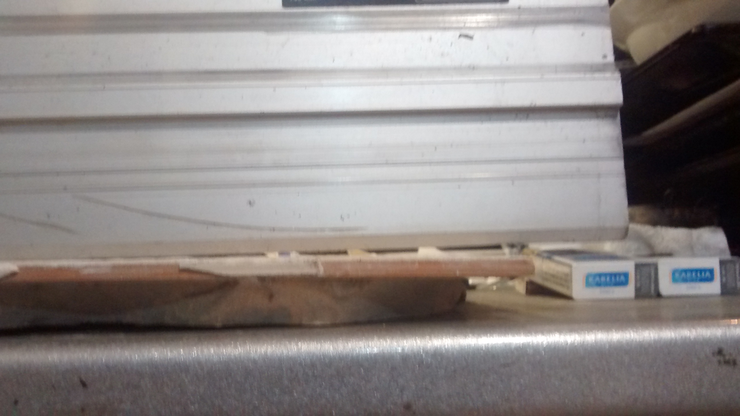

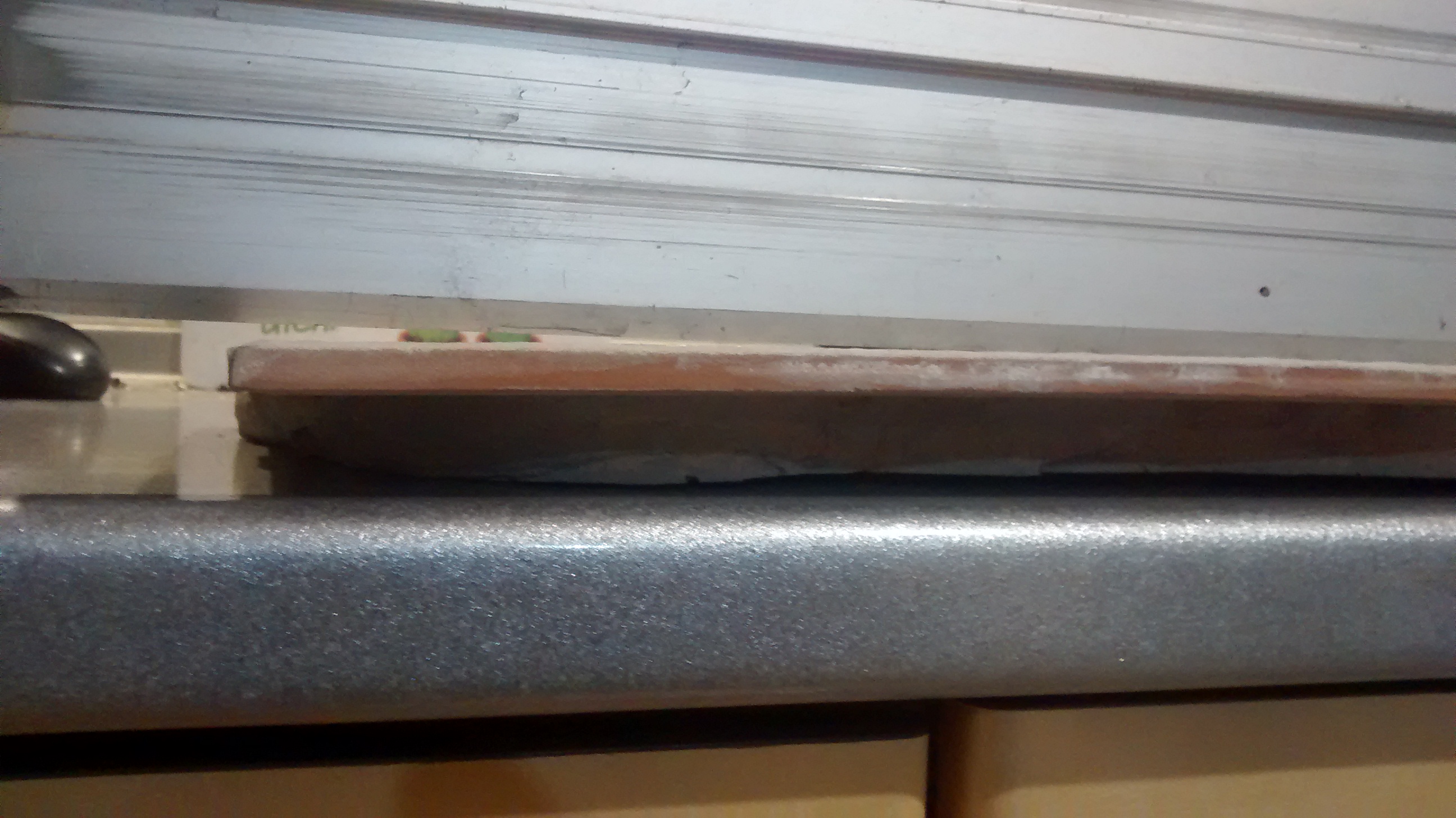

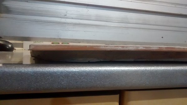

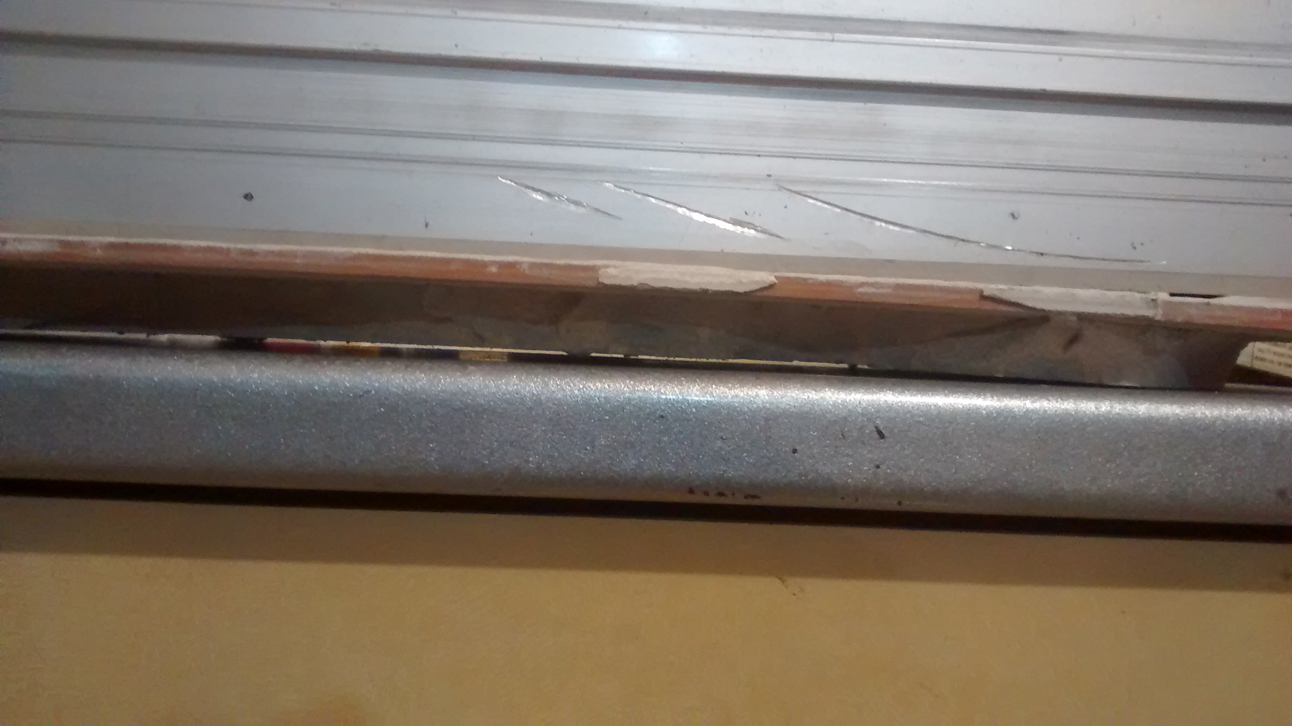

Намерих едни снимки в компа от зимата като снимах щетите.
Плочката е снимана върху кухненския плот, отгоре е линеала от ръчния циркуляр.
