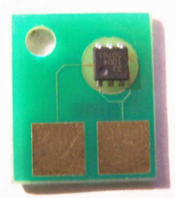

Що за чип е това?
Мнения: 1049
Местоположение: Pz
Мнение Що за чип е това?
От някакъв принтер е - при пълнене с мастило, сменяват и тази платка.

1. Честно: не знам.
2. Каква марка и модел принтер :-?
3. Почти убеден , че е някаква проста логика, ама каква точно и защо трябва да го сменят , виж има логика ако сменят цветна с черно-бяла или някакви видове и с тая логика се указва номера , ама това е старнен "номер" въобще за такова нещо.

Обикновенно не е проста логика. Защита от пълнене на касетата. На определено количество копия записаното в чипа надвишава задаченото количество и пинтера спира да пише.
Мисля че от тази година в Европа се спира продажбата на принтери с подобна защита. Много кален номер е от страна на производителите.

Мастилен е и в този чип най-вероятно се записва колко мастило е изразходвано до момента от резервоара. Затова като го пълнят, сменят и чипа, та да знае принтера, че му е пълен мехура. :lol:
Затова предполагам, че е някаква памет - нещо като I-button на Maxim.

това е обикновенно прост брояч, като препълни принтера не печати докато не се смени
това е отговора на принтер производителите на re-fill бизнеса
един приятел се беше специялизирал да прави тапи с CPLD-та за по-скъпите модели където оригиналните мастила струват майка си и баща си

Сиреч памет, един колега се занимаваше преди време с триенето им, имаше разни еднокракови Dallas, а идеята освен че трябва да те прее*е като свърши мастилото, а и в един момент да ти каже "стига толкова, купи си нов принтер". И честно казано - с право са си го сложили хората, не може да ползваш прост мастиленоструен принтер 5 години и да ревеш, че ти прави мизерии :wink:

В паметта е записан сериен номер на касетата и дори понякога крайната дата на срока за годност. Да не се чудите, ако неизползван консуматив с изтекъл срок не тръгне. Обаче има и съответните трикове за ресетване. В нета има доста съвети.

Ама и нещата стават по сложни. Преди половин година ми носиха един принтер да ме питат мога ли да измисля начин за ресетване или да правя чипове за тях и се оказа че това чудо вътре ползва SHA2 криптиране.
А върви го разбивай.
Не че е невъзможно,канех се да го атакувам откъм софта на принтера ама на поръчителя не му хареса варианта да се преправя принтера нито цената на самата разработка,каза че не бил толкова масов тоя принтер че да си струва.
Така че все пак защитата си свърши работата много добре.
Не че могат да го защитят така че да не може да се разбие,въпроса че могат да го направят достатъчно сложно за да не си струва да се направи.

тва е един най обикновен брояч на импулси!мастилото в тонера се изтласква посредством импулсни помпи :? и този чип брои колко импулса са подадени на помпата!чипа го махаш и вместо него слагаш мостче!
