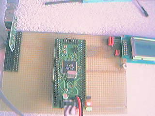

Еи такива развоини платки като на снимката имам някоя друга направени за ATmega128 ,мисля че към 5-6 лева ми излизаха. Мога да дам на някои желаещ да смени вярата :). И проекта на платката мога да дам да си направите сами някъде платки.
Консултации ще давам по IAR. Стига с тия боклуци сте се занимавали.
