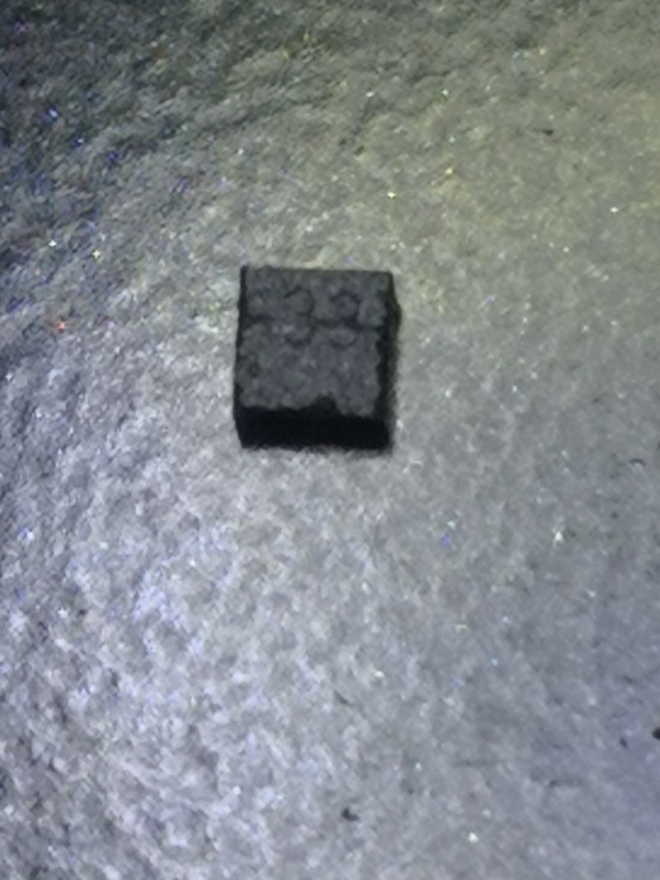

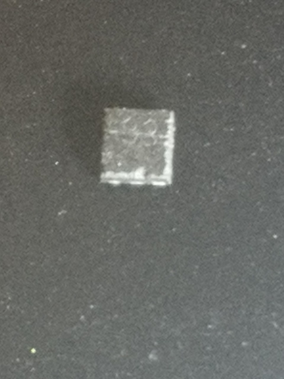

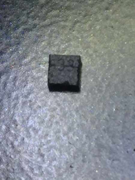

Мнение Какво е това?
SMD Code: 33, от телефон е:
viber_image_2019-12-22_12-57-30.jpg [ 172.37 KiB | Прегледано 5260 пъти ]
viber_image_2019-12-22_12-57-31.jpg [ 136.16 KiB | Прегледано 5260 пъти ]
viber_image_2019-12-22_13-00-42.jpg [ 207.35 KiB | Прегледано 5260 пъти ]

Мнение Re: Какво е това?
На мен ми се привижда едва забележима буква А - т.е. А33.
Би трябвало да е някакво LDO на 3,3 волта.
Прилича ми на това:
http://pdf.datasheet.live/datasheets-1/ ... 01A-TR.pdf
Но не е съвсем същото отдолу.
Виждам че е квадратно, обаче колко е голямо? Два на два милиметра? Три на три?
Нед Дек 22, 2019 7:50 pm
2х2 mm - DFN 2020

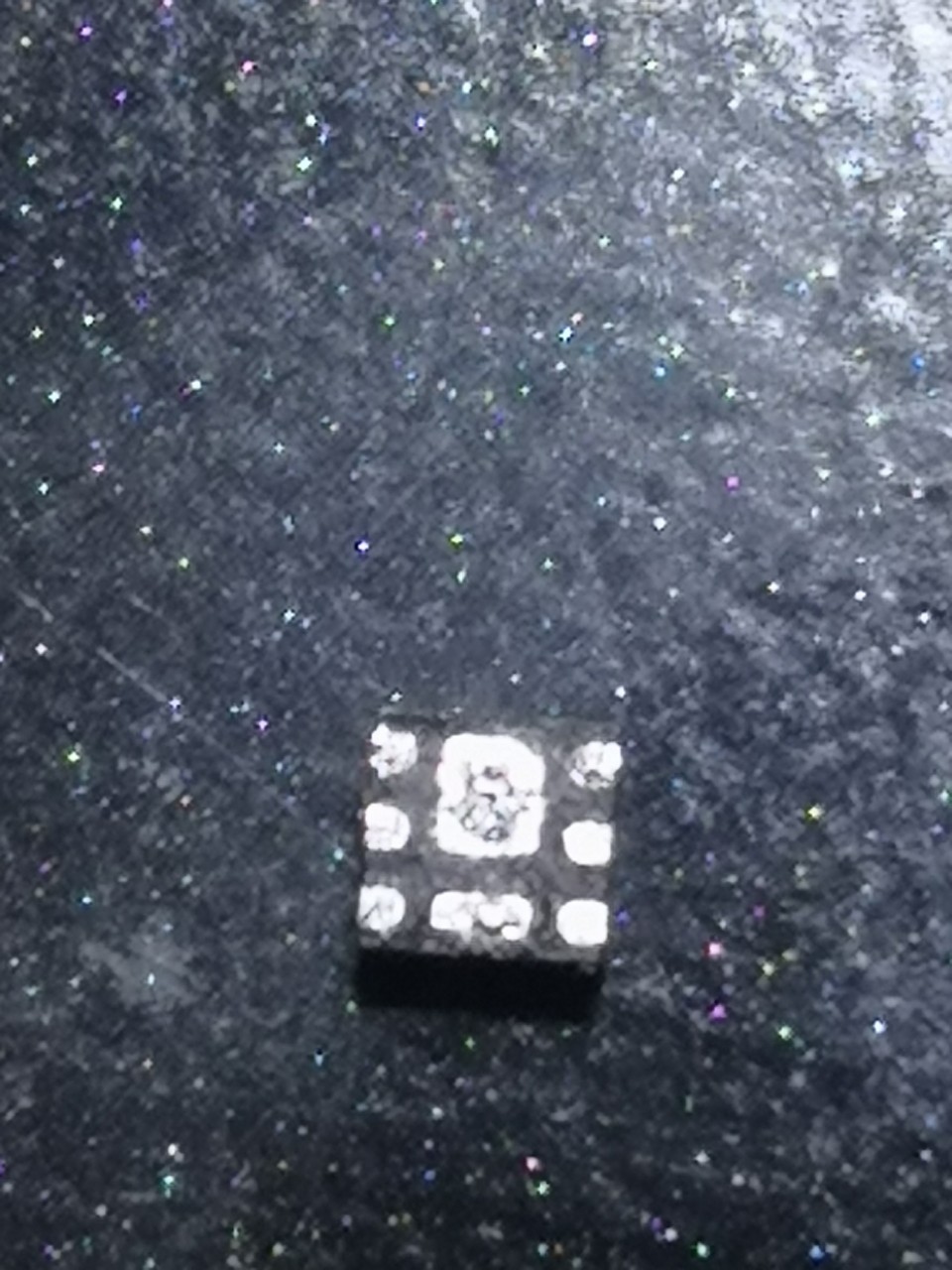

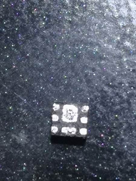

Мнения: 1694
Открих точния вид на корпуса. Това е DFN2020MD-6 (SOT1220) на NXP.
https://www.nxp.com/docs/en/package-inf ... OT1220.pdf
Най-вероятно е MOSFET транзистор, но не мога да открия с точно същия
SMD marking code.
Нед Дек 22, 2019 10:31 pm
И аз си помислих за двоен мосфет. Даже мисля че съм виждал такава кутийка ама не се сещам къде беше...
Нед Дек 22, 2019 10:55 pm
Мнения: 1694
Не е двоен - DFN2020MD-6 (SOT1220) са единични. DFN2020-6 (SOT1118) са двойни.
С цифрата 3 в smd marking coda открих само тези:
https://www.mouser.bg/datasheet/2/916/P ... 600215.pdf
https://www.mouser.bg/datasheet/2/916/P ... 600077.pdf
https://www.mouser.bg/datasheet/2/916/P ... 600139.pdf
https://www.mouser.bg/datasheet/2/916/P ... 600168.pdf
Трябва да се огледа карантията наоколо, за да се прецени дали
е N-канален или P-канален и работните напрежения.
Нед Дек 22, 2019 11:23 pm

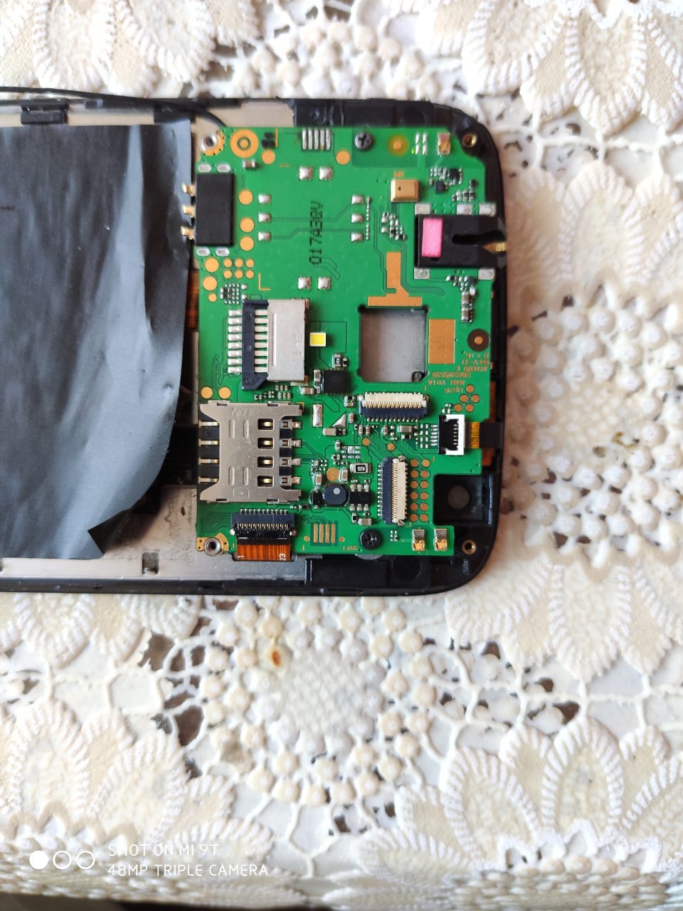

Мнения: 1680
Тъй де, ама тая тънка пътечка от 4-ти крак не ми се връзва да е сорс:
viber_image_2019-12-20_15-15-13.jpg [ 205.95 KiB | Прегледано 5162 пъти ]
Нед Дек 22, 2019 11:38 pm
Мнения: 1694
Освен 4-и крак, 8-и също е сорс.
Може да използват 4-крак като Келвинова връзка за мерене на тока
през Rdson на транзистора. Чипчето SOT23-6 с бобинката до него може да
даде насоки.
Пон Дек 23, 2019 12:12 am
al_at написа:
Има, има. Ето ти примери дето набързо извадих за няколко минути:
https://www.digikey.co.uk/product-detai ... ND/5822929
https://www.digikey.co.uk/product-detai ... ND/3855012
https://www.digikey.co.uk/product-detai ... ND/5977765
Може и да е единичен, но може и да е двоен. А може дори да е някаква комбинация, примерно мосфет плюс диод или нещо такова
Пон Дек 23, 2019 12:23 am
Мнения: 1694
Снимката е подвеждаща /характерно за Digikey и не само/.
Ако се загледаш в PDF-a - чертежа на корпуса, ще видиш,
че двата вътрешни пада са почти еднакви - т.е. отговаря на другия корпус - SOT1118 (DFN2020-6).
И на препоръчителния футпринт вътрешните падове са съвсем еднакви, а не голям и малък, както е
на DFN2020MD-6 (SOT1220).
Пон Дек 23, 2019 12:35 am
Мнения: 1680
al_at написа:
даде насоки.
Има логика, обаче 8 крак не е свързан... А и защо тогава дрейна е разделен на 2 и от едната страна има 5 волта а от другата 3.7...?
connection.jpg [ 11.17 KiB | Прегледано 5130 пъти ]

Мнения: 1694
Снимката не е схема. Много неща не се виждат.
Сега установих, че полето на търсене се разширява.
ON Semi имат транзистори в същия корпус, само са кръстили корпуса microfet 2x2.
Например този:
https://static6.arrow.com/aropdfconvers ... 30pz-d.pdf
Пон Дек 23, 2019 3:55 pm
