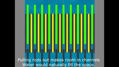

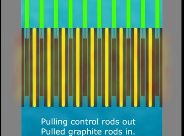

В РБМК реактора се ползват графитени блокове в ролята на забавител/модератор (на неутрони), което е всъщност един вид ускорител на реакцията. Щото бързите неутрони не предизвикват делене на горивото в тоя реактор и трябва да бъдат забавени. За регулиране на скоростта на реакцията се ползват пръти от бор (който поглъща неутроните, забавя реакцията), за които има закачени пръти от графит. Един вид, прътите са хем газ, хем спирачка, в зависимост коя част е вкарана в канала.
Водата играе роля на слаб модератор/забавител.
1.jpg [ 25.86 KiB | Прегледано 6570 пъти ]
2.jpg [ 22.96 KiB | Прегледано 6570 пъти ]

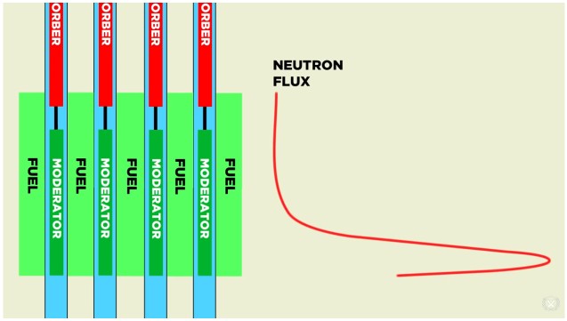

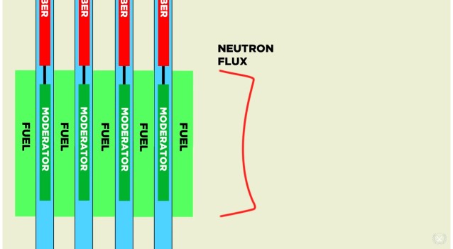

4.jpg [ 26.66 KiB | Прегледано 6562 пъти ]
3.jpg [ 31.61 KiB | Прегледано 6562 пъти ]
https://www.youtube.com/watch?v=hIGtTImeYU4
