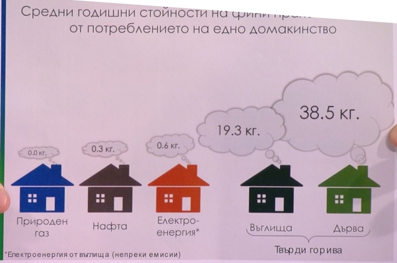

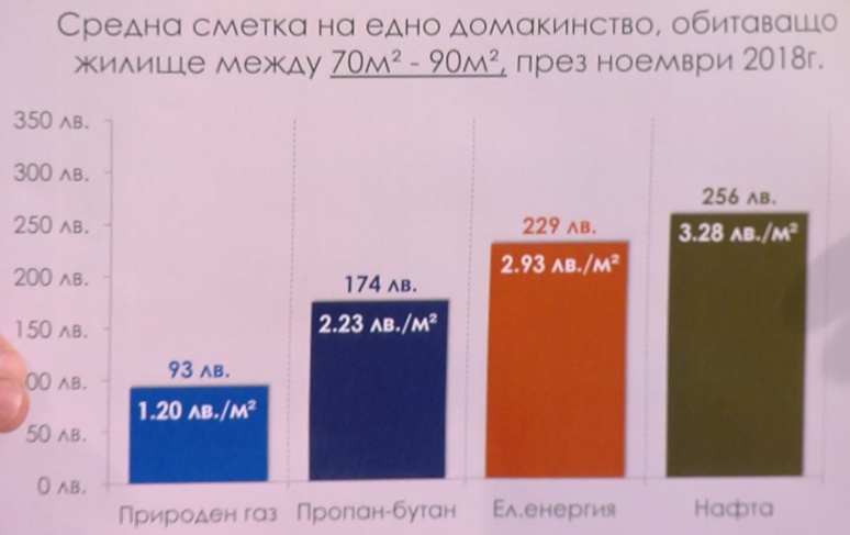

> Енергиен експерт: При 60% газификация – София ще бъде чиста, колкото Виена
Според Иванов, България трябва да се газифицира до средното европейско ниво, което е над 60%. У нас едва 5% от домакинствата използват природен газ. Експертът заяви, че ако това се случи София ще стане чиста, колкото Виена. Какви мерки предлага Иванов за по-лесно газифициране на страната – вижте във видеото.
ФПЧ.jpg [ 88.77 KiB | Прегледано 5995 пъти ]
Средна сметка.jpg [ 70.89 KiB | Прегледано 5995 пъти ]

Средна сметка за ноември 230лв!!! Моята беше още на лятно ниво - 50-60лв.
Хубава дограма (и стъкла) и евентуално топлоизолация излизат по-евтино от преминаването на газ.
