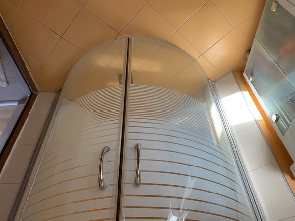

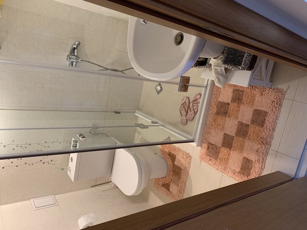

При мен при последният ремонт фаянсаджиите за по лесно налепили плочките върху старият нестандартен праг за душ кабина и ме принудиха да поръчвам душ кабина специално за нестандартният ми размер - горе долу се получи ама ... сега ще кача снимки ...

Сега обърнах внимание, че твоята е овална ... другата баня е с такава - проблема го реших като не сложих никакво корито - ми мокри се ама пък поне не се спъвам в него защото банята и там е малка и като не се ползва душа овалните врати са прилепени доколкото може към стената покривайки душа.
21F352E0-C63F-4976-A09E-FE0A3C59DFF4.jpeg [ 2.54 MiB | Прегледано 6834 пъти ]
6B5B49F8-54DD-4C86-B51F-80B50B780942.jpeg [ 2.27 MiB | Прегледано 6834 пъти ]
Снимките в моя браузър са обърнати но като ги цъкна на цял екран се преориентират в правилната посока ...
