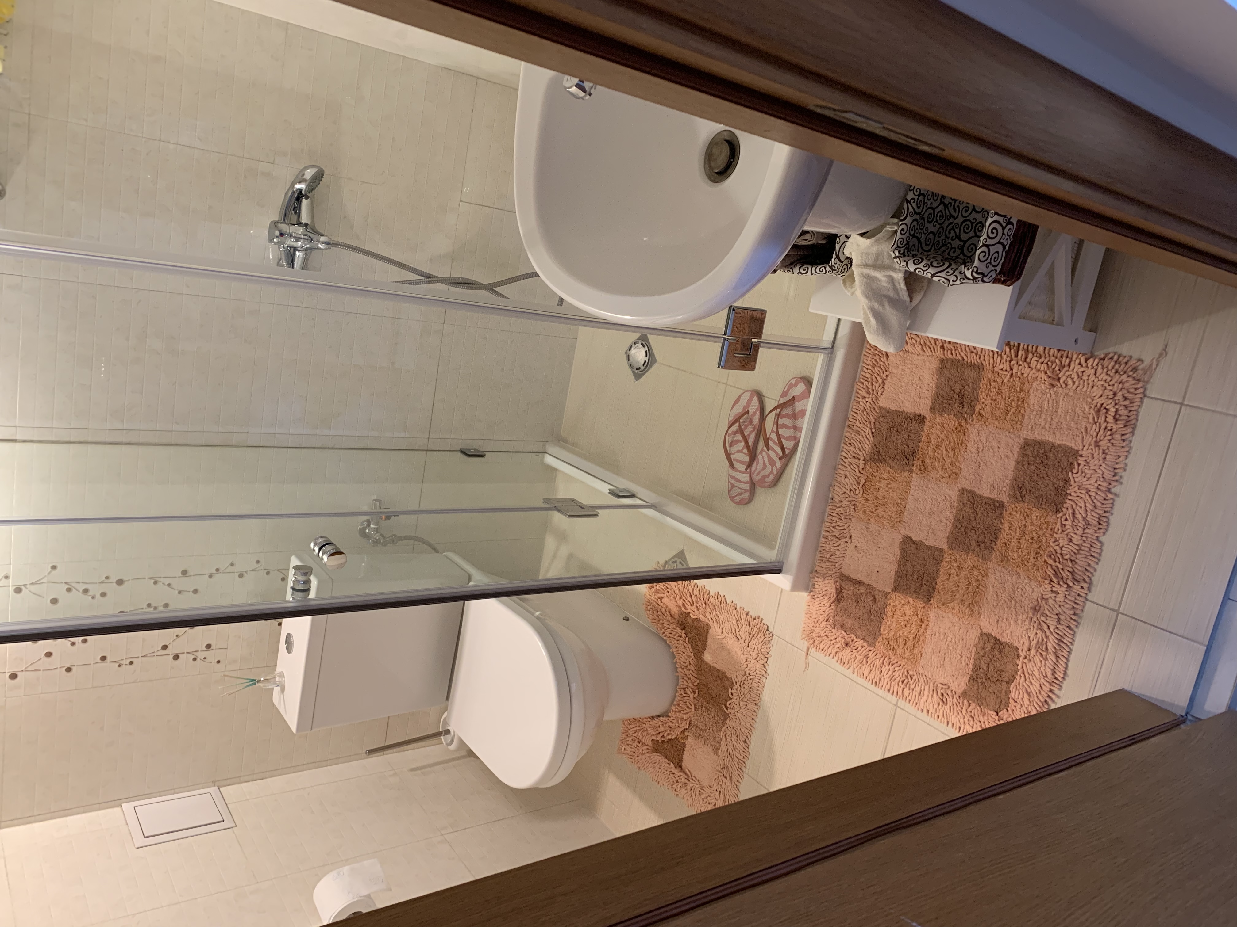

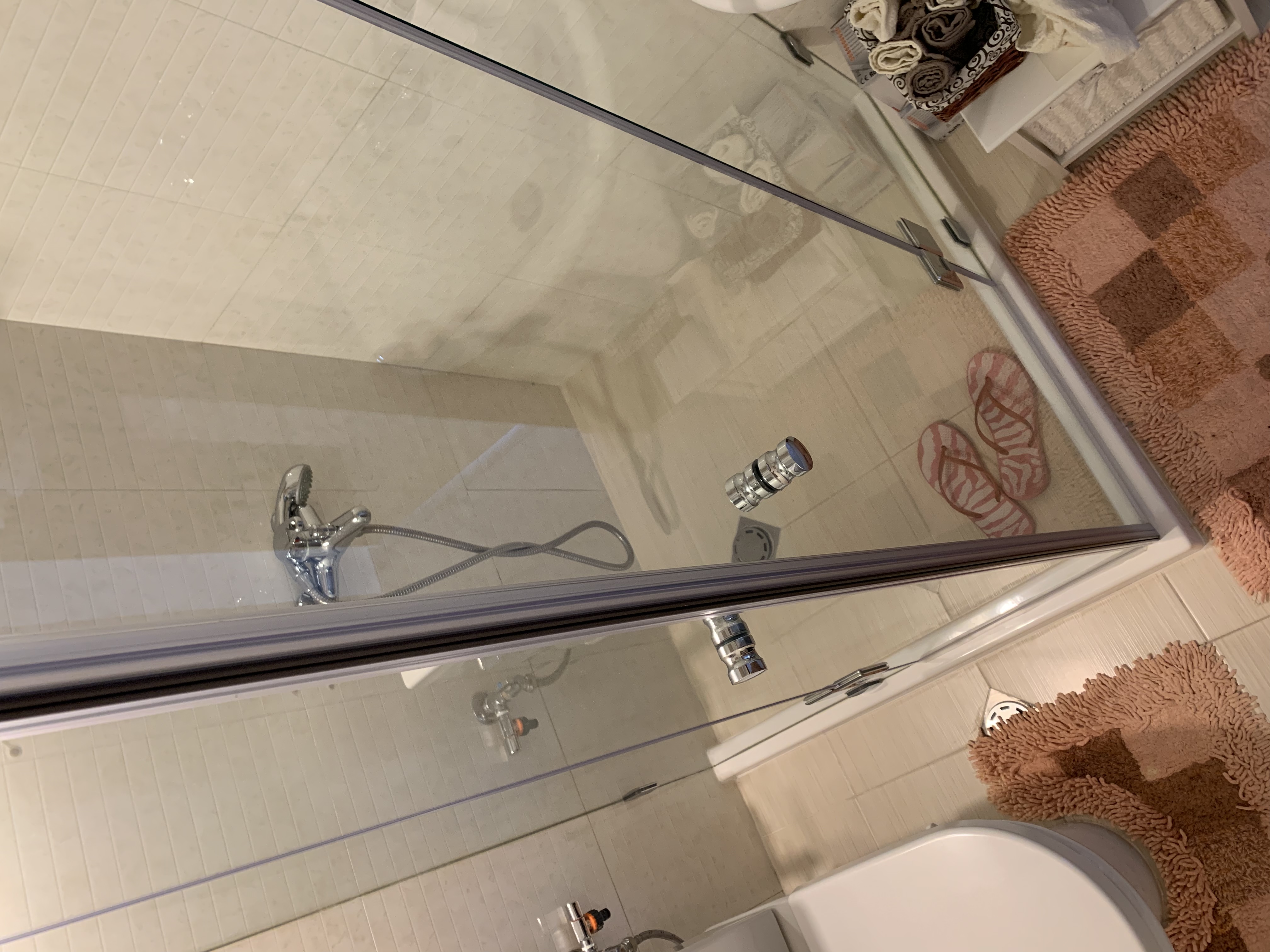

При мен при последният ремонт фаянсаджиите за по лесно налепили плочките върху старият нестандартен праг за душ кабина и ме принудиха да поръчвам душ кабина специално за нестандартният ми размер - горе долу се получи ама ... сега ще кача снимки ...

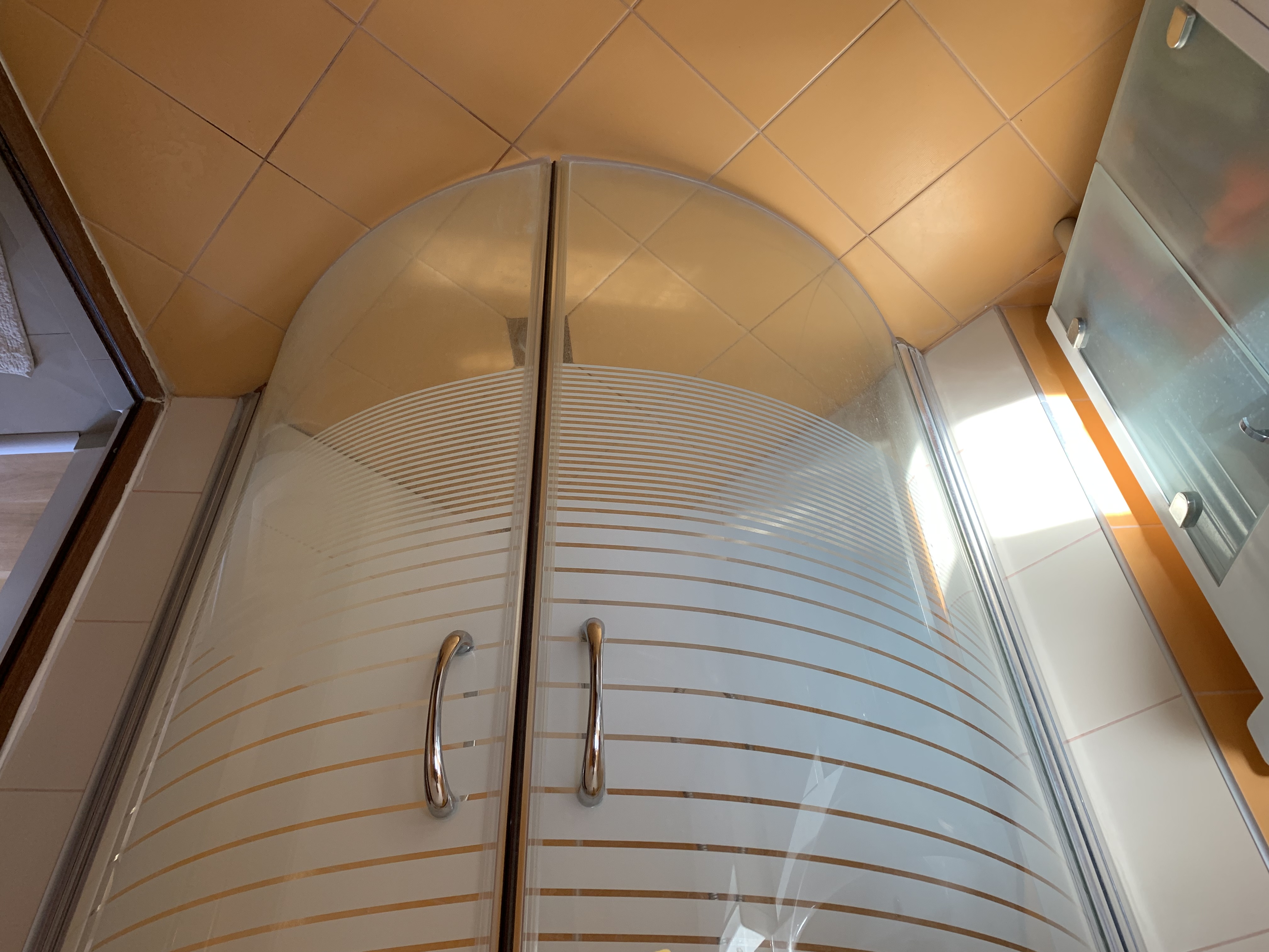

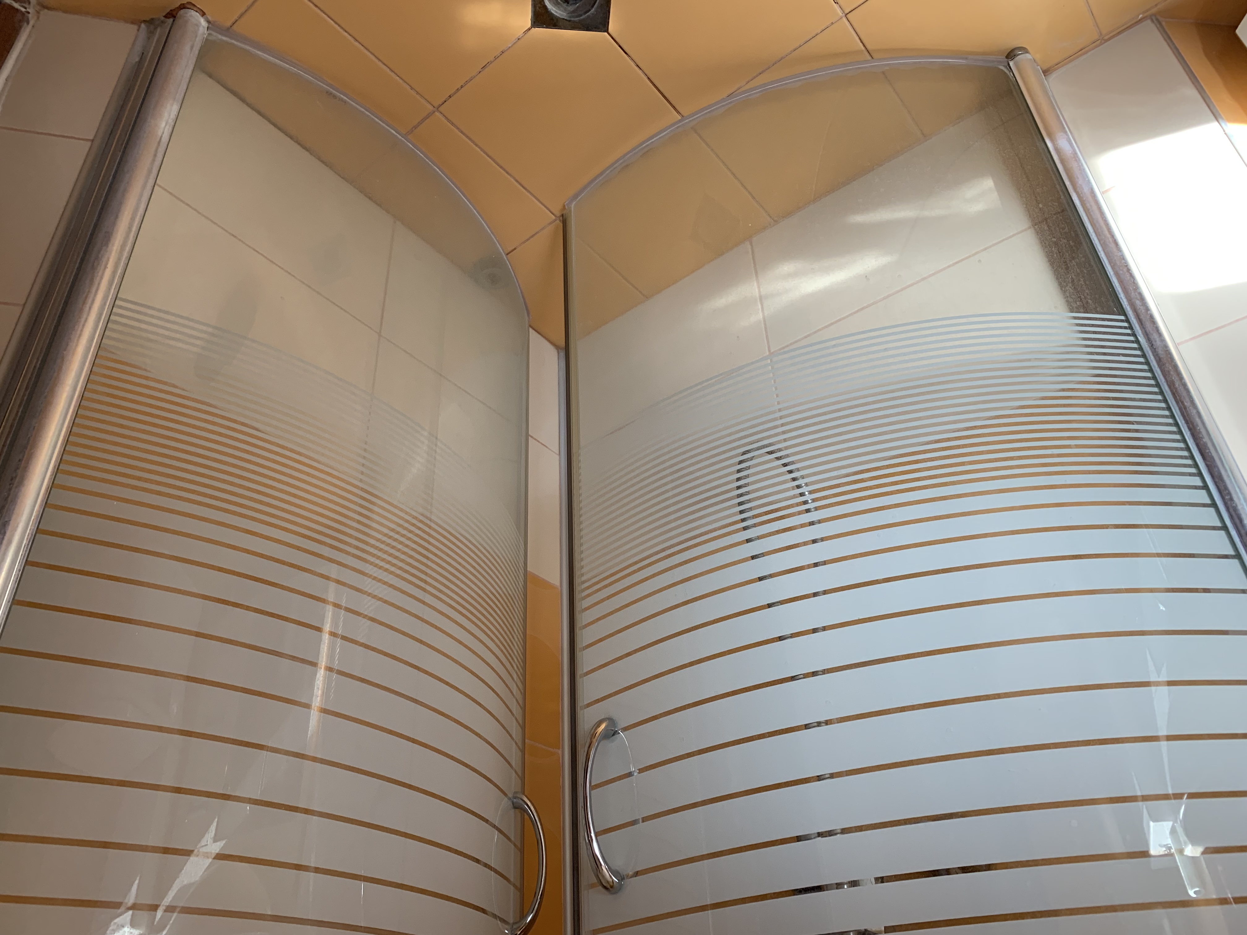

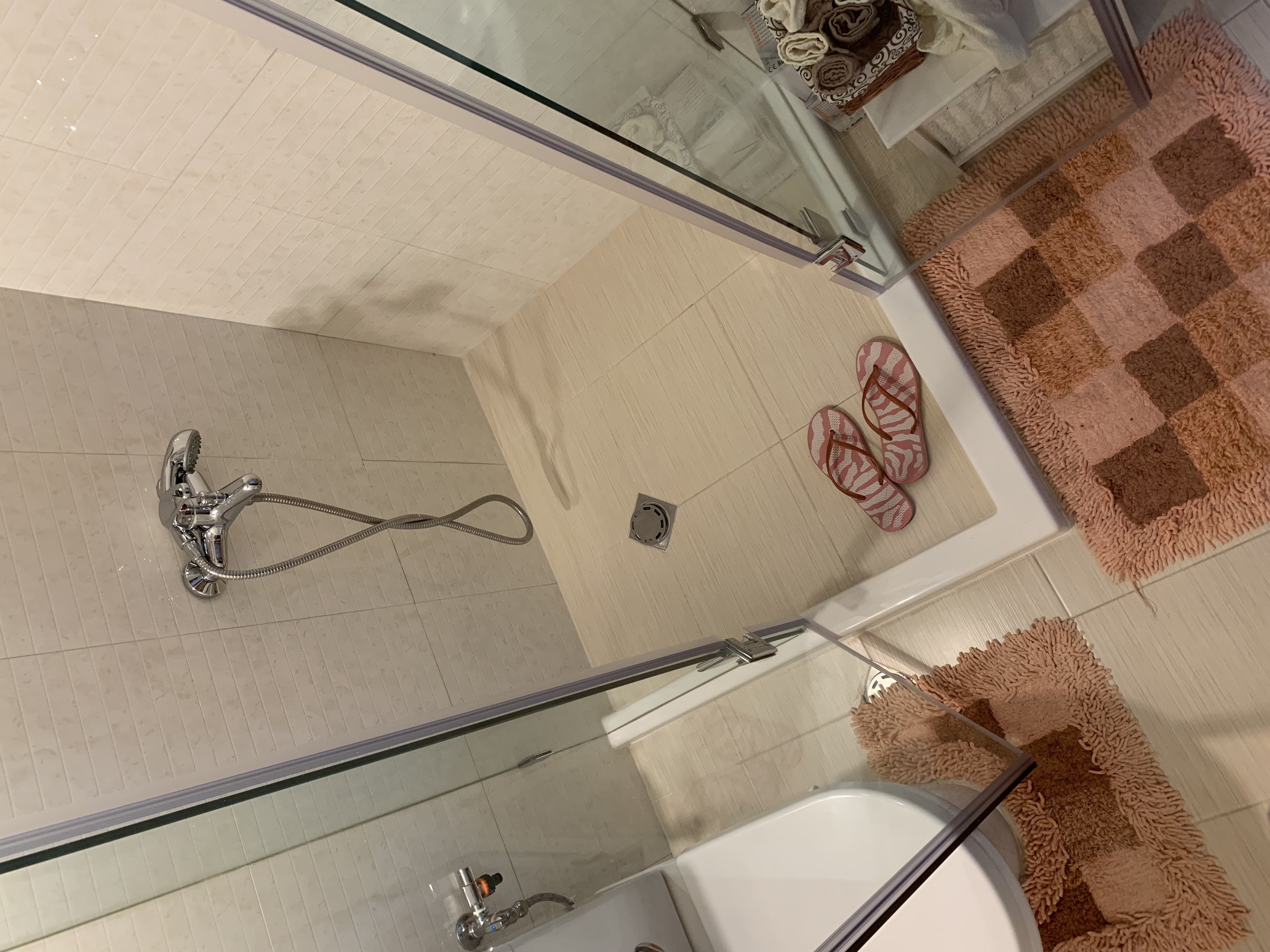

Сега обърнах внимание, че твоята е овална ... другата баня е с такава - проблема го реших като не сложих никакво корито - ми мокри се ама пък поне не се спъвам в него защото банята и там е малка и като не се ползва душа овалните врати са прилепени доколкото може към стената покривайки душа.

Снимките в моя браузър са обърнати но като ги цъкна на цял екран се преориентират в правилната посока ...

Хъх, представих си жената в такава кабинка :)
По-добре да поръчам ковчег (за мен, де).
ПС: Това което е снимано не е таван! :)
