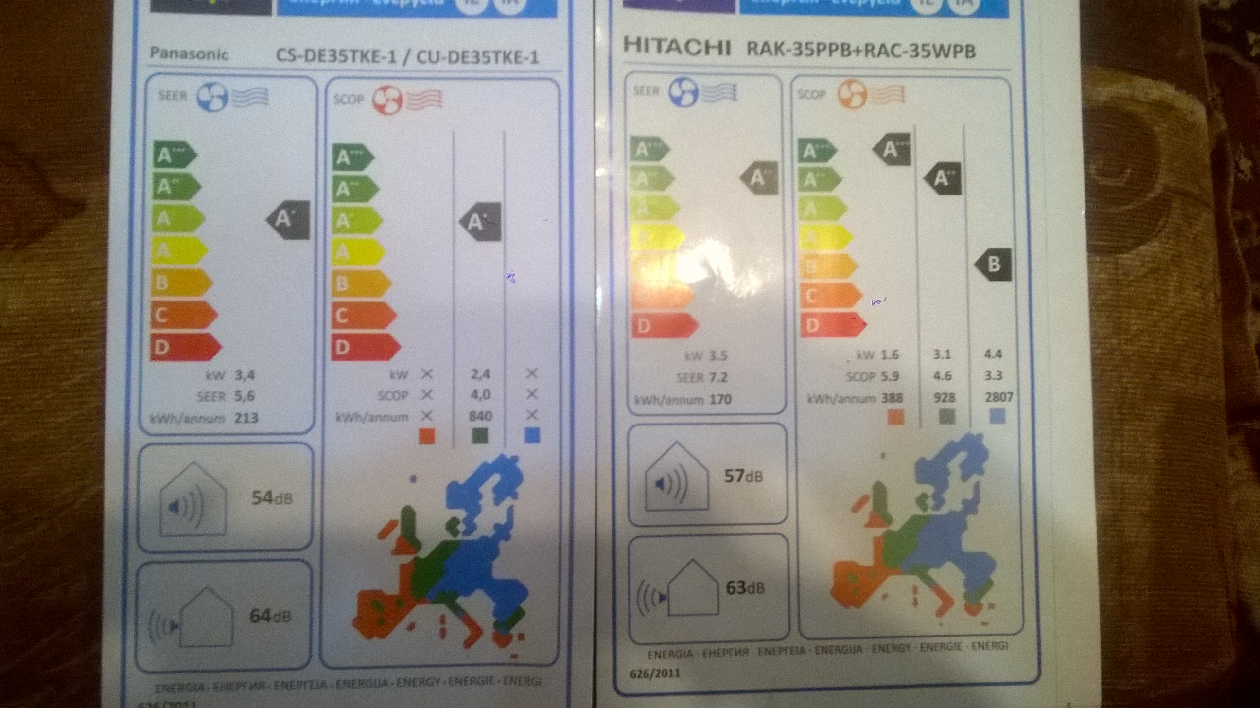

Монтираха ни климатик 12ка който бе рекламиран така "Енергиен клас на отопление и на охлаждане А+" Климатика е Panasonic . Намерих цветното картонче случайно. Изрових и на другият Hitachi. Сега доколкото съм запознат с географията, България попада в синьото. :roll:

Сефте виждам такова геогравско разделение.. Обаче като гледам данните, по-малкият ти проблем е кой клас е.. с тия цитирани децибели, хич не звучи добре. Дано да си сложил тампони, че поне малко от малко да претъпиш вибрациите.

Е, какво те притеснява синьото?
A+,A++ и т.н са за зеленото :D

Преди коефициентите COP/EER бяха специфицирани за конкретни температури. Примерно за отопление 7 външна 20 вътрешна. Сега тези новите SCOP/SEER са сезонни коефициенти изчислени на база средната външна температура през отоплителния сезон, което естествено зависи от това къде се намираш. Затова са зоните и различните коефициенти.

Което за Хитачито е клас B. За този не е посочено, но след "апроксимация" на данните от Хитачито смятам, че Панасоника следва да е B или дори C. Което е изпуснато умишлено или не. :| Разбира се не може да се твърди със сигурност, затова пусхах темата. Иначе за тампоните сега видях, че продават. Ще му монтирам :)

Отиваш на eurovent и ще намериш по-подробни данни и за двата модела.
Иначе това е масова практика - да показват данни за другата зона. Така например смешен модел 12-ка за около 1000лв го бяха сложили "A+++" на отопление в емаг-а. Да, ама не - тези 3+ са за най-топлата зона. А климатика си има данни и за другите зони, но не им е изгодно на търговците да ги слагат тях - за втората зона падаше на A+ мисля...
А шума на външното тяло не виждам е кой знае колко по-висок от хитачито? Само 1дб, което може да е измервателна грешка :)
Прикачам на панасоаникот пдф...
