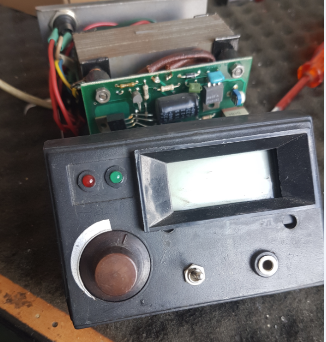

Здравейте, нов съм във форума, но не и в занаята, макар да съм се занимавал през годините с какво ли не, свързано с електроника, енергетика, компютърни системи и т.н.
В първия си пост обещах да пиша рядко, но ето че днес вече навъртам трето мнение, дано не подразня хората тук с нещо, защото ми се струвате различни от останалите български форуми, където на заяждането се дава приоритет пред обсъждането на идеи по същесво и дискусия по същество.
На въпроса - имам една поялна станция, произведена от българска фирма Vetor. Намираше се някъде на 7-ми километър в София, някое от помещенията на ЗИТ доколкото си спомням.
Поялната станция работеше отлично (малко загряваше дръжката, но не прекалено), с човки, съвместими с велерските, но това беше преди около 20 години. Конструктивно предния пластмасов панел не беше добре закрепен, счупиха му се ушите и взех нов, да го сменям, но не го оставих на фирмата да го сменят, понеже бързах, а в крайна сметка така и не го смених, но пък изпогубих частите, които бяха закрепени на панела - ключе за превключване на индикация между измерена и зададена температура, потенциометър за задаване на температурата, може да е имало и още нещо не помня. Това стана понеже панелът не беше съвсем готов, а трябваше да му се изрязва отвор за дисплея.
И сега ми се ще да го възстановя, но не знам кое къде е било вързано. Опитах се да се свържа с производителя, случайно го намерих на имейл, Венев се казва, но човекът каза, че фирмата му е фалирала, а той не пази документация и не може да ми помогне.
За да се ориентирате за коя поялна станция става въпрос, ето снимка -
http://sofspravka.com/db/htmls/11300073 ... a_ceni.pdf
Моля ако някой може да помогне с информация, или най-добре ако някой има такъв поялник и е съгласен да го отвори и да каже или да снима кое къде е вързано на платката. Дисплея май беше ясен, как се връзва, но ще съм благодарен за всяка информация.

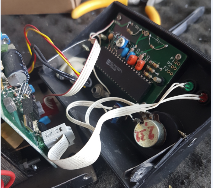

Ето ги снимките. Сега ще ти направя и 2 таблички с пинаута на 2-та конектора.
pic7.PNG [ 464.14 KiB | Прегледано 5163 пъти ]
pic6.PNG [ 636.84 KiB | Прегледано 5163 пъти ]
pic5.PNG [ 202.7 KiB | Прегледано 5163 пъти ]
pic4.PNG [ 506.2 KiB | Прегледано 5163 пъти ]
pic3.PNG [ 767.76 KiB | Прегледано 5163 пъти ]
pic2.PNG [ 956.8 KiB | Прегледано 5163 пъти ]
pic1.PNG [ 934.02 KiB | Прегледано 5163 пъти ]

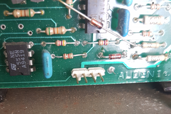

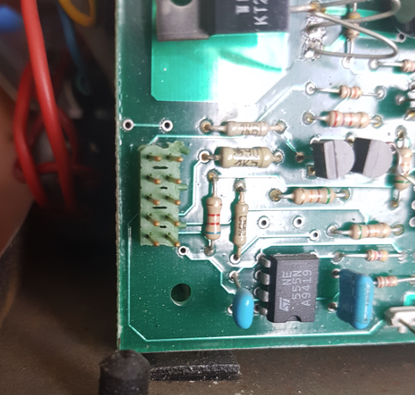

10 пинов конектор от предния панел - горе в ляво е пин 1 (pic3.png) като ще приема, че на долу слизат по вертикал нечетните а в дясната колона пинове са четните:
1 - Червен LED -
2 - Червен LED +
3 - Зелен LED -
4 - Зелен LED +

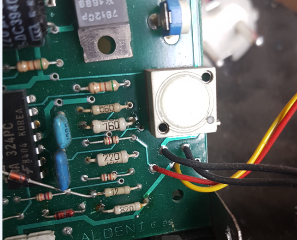

5 - Ключ долно перо (pic2.png)
6 - Ключ горно перо (pic2.png)
7 - Ключ средно перо (pic2.png)
8 - Потенциометър горно перо (pic2.png)
9 - Потенциометър средно перо (pic2.png)
10 - Потенциометър долно перо (pic2.png)

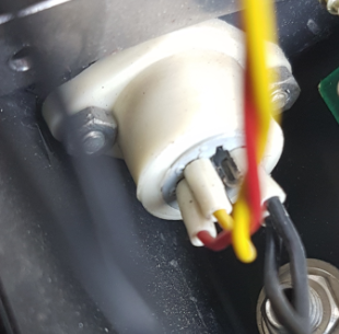

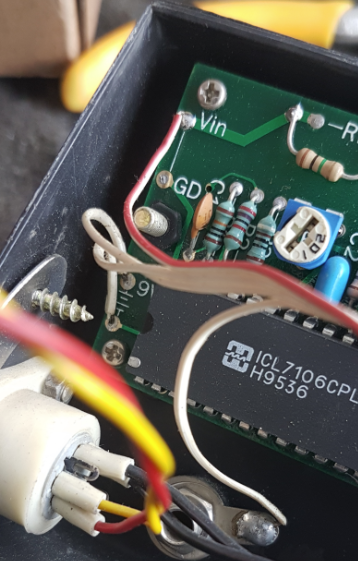

4 пинов конектор (pic4.png) - най-лявото перо приемаме за пин 1 (на платката пише In) там отива и червеното жило на лентовия кабел
1 - Vin (pic7.png)
2 - Предполагам по белия печат на платка дисплей - минус 9V - символа на батерията - явно захранването на платката (pic7.png)
3 - Пак по белия печат на платка дисплей - плюс 9V (pic7.png)
4 - Извод към буксата за заземяване на предния панел
5-цата към ръкохватката се вижда от снимките ясно как е вързана - няма да я описвам. Ако все пак нещо не ти е ясно - кажи.

Един само въпрос - каква е стойността на потенциометъра, защото мисля че съм го загубил. Сложен в отделна кутийка или плик, и прибран някъде, няма начин да го намеря вече. Копчето обаче го имам. Гледам на снимката пише на потенциометъра нещо като 2.32 с маркер, ама какво е това, не е стандартна стойност, може да е измерена, или кой знае.

Дам... Оказва се, че това с маркера написаното 2.32 е измерената стойност на потенциометъра в килооми... Стандартната мисля, че трябва да е 2.2к - явно е паднало сериозно калибриране, щом като чак са мерени всички на ръка и записвани стойностите...
