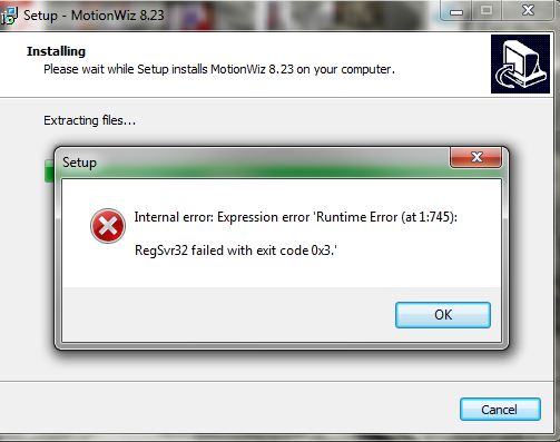

Ситуацията е следната за да го конфигурирам към серво мотора трябва с помощта на програмата MotionWiz и RS232 порта да му налея новите настройки .
Обаче при инсталиране на програмата MotionWiz се появява следната грешка :
wiz.png [ 77.3 KiB | Прегледано 7475 пъти ]
Вече пробвах run administrator , добавяне на повече разрешения , пускане през сейф мода и грешката си я има . Ако изключим грешката програмата работи , но не иска да се свързва с драйвера . Някакви идеи ?
OS е Windows 7 32bit
link към драйвера : http://ph.parker.com/us/17607/en/hid16- ... ac-11-2kva
Сря Яну 10, 2018 7:45 pm
Мнения: 1730
Мнение Re: Проблем със серво драйвер Parker HID16SSIM
Виж в event viewer-a за повече детайли относно грешката. Вероятно е липсата на конкретна рънтайм библиотека (msvcrt xx, Visual C++ Redistributable) или някой специфичен .net.
Сря Яну 10, 2018 7:59 pm
Мнения: 774
Няма записана грешка
Сря Яну 10, 2018 8:22 pm
Мнения: 3085
https://www.google.bg/search?q=regsvr32 ... tgfX2YaIBA
Сря Яну 10, 2018 11:25 pm
Мнения: 774
Пробвах какво ли не , май проблема е във версията на линдолса[ще се наложи да инсталирам Xp :cry:
Сря Яну 10, 2018 11:31 pm
Мнения: 3085
Сигурно ще ти е по-лесно с ХП ,
за всеки случай -
ей тук един юнак е питал същото като тебе:
https://translate.google.bg/translate?s ... t=&act=url
Сря Яну 10, 2018 11:40 pm
Мнения: 774
Проблема е бил в кабела :) трябвало да се разменят rx и tx .

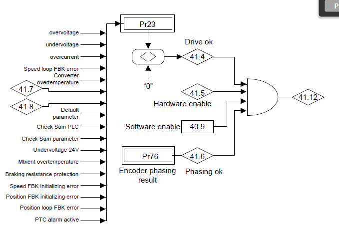

Сега се опитвам да подкарам мотора но ударих на греда . Сработих се с енкодера който е инкрементален (Heidenhain ECN1313) въведох също и параметрите на мотора .
Проблема е с тази блок схемата :
Untitled.png [ 27.23 KiB | Прегледано 7142 пъти ]
Имам логическите единици на 41.4 , 41.5 , 40.9 ; но не мога да докарам 1 на 41.6 .Това е документацията : https://inverterdrive.com/file/Parker-S ... ual-rev-06
Ако някой има идея ще се радвам да я сподели . Благодаря!
Чет Май 03, 2018 12:50 am
s7ama7 написа:
...Сега се опитвам да подкарам мотора но ударих на греда . Сработих се с енкодера който е инкрементален (Heidenhain ECN1313) въведох също и параметрите на мотора .
Малко уточняващи въпроси:
тоя драйвер може да работи с тоя двигател, респективно, енкодер?
енкодерът е свързан като по дебелите книги - диференциално, и са свързани всички проводници, при това правилно?
енкодерът е захранен?
Чет Май 03, 2018 8:33 am
Мнения: 774
Да мисля че може да подкара мотора . Мотора е : DT5-23-10-EoW / P=7.1kw ,I=15A , U350V , n=5000RPM ;
Енкодера е с 2048 стъпки на оборот .
Свързал съм и EnDat но май с тоя интерфейс няма да се сработи . Предполагам го ползват само за кодиране на позиция .
Драйвера чете енкодера , не мисля че е там проблема . Просто се изисква допълнителна настройка която не мога да схвана как точно се прави.
Чет Май 03, 2018 9:44 am
Какво ще правиш с тоя гигаватов киликанзер бре? :D Шпиндел?
Така, минал ли си през "phasing procedure"?
Чет Май 03, 2018 10:11 am
Мнения: 774
Да за шпиндел го глася но през ремъчна предавка 2:1 :)
Там е проблема че не схващам каква е процедура. ..трябва да се настройва логиката на Pico-PLC но как :)
Чет Май 03, 2018 11:12 am
