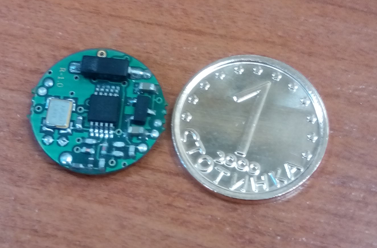

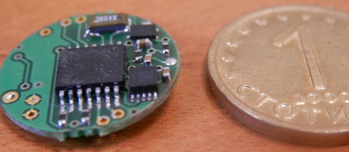

Ами виж на сайта на производителя. Si4010 е техен проц + същото радио в един корпус. Може да имат дев. борд за него.
Ако те устройва, мога да ти подаря една бройка от това. На горната снимка е PIC16F1825 и ММА8652, а на долната е радиото с неговия кварц. Мисля, че съгласуващите компоненти бяха за 219 MHz, но не пречи без смяна да се работи и на по-ниска честота.
RF_2.jpg [ 371.51 KiB | Прегледано 5031 пъти ]
RF-1.jpg [ 507.8 KiB | Прегледано 5031 пъти ]
