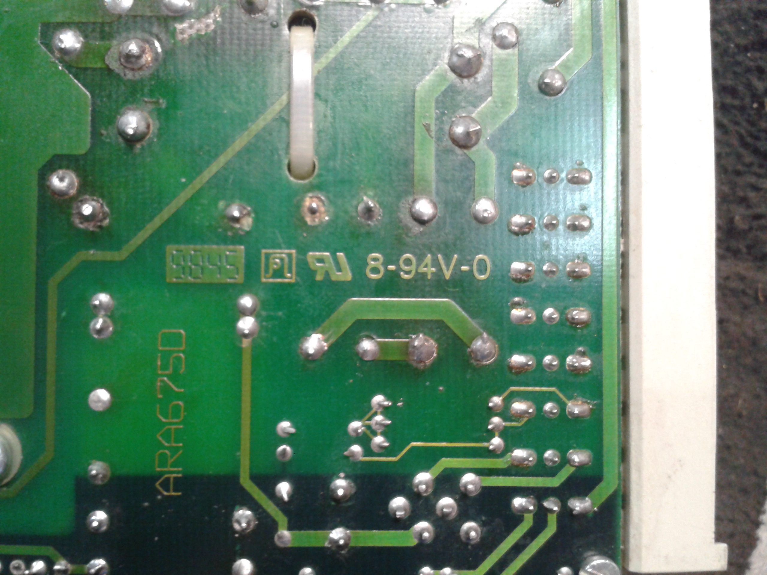

2017-04-13 13.41.20.jpg [ 1.33 MiB | Прегледано 5166 пъти ]

Платката е контрол на сервомотори от CNC машина "Safan". По данните, които имам от майсторите, които 10 дни се борят с проблема, контролерите работят(поставяни са на друга платка за тест), а проблемът е в силовата част - най-вероятно излязъл от строя елемент. Електромоторът също работи, защото е поставяна друга платак и тя го командва без проблем.
Сменени са "дежурните виновни" - електролити, мосфети.
Ако някой може да намери сервизно ръководство, схема, каквото и да било или цяла платка - втора употреба или нова, може да пише на "лични".

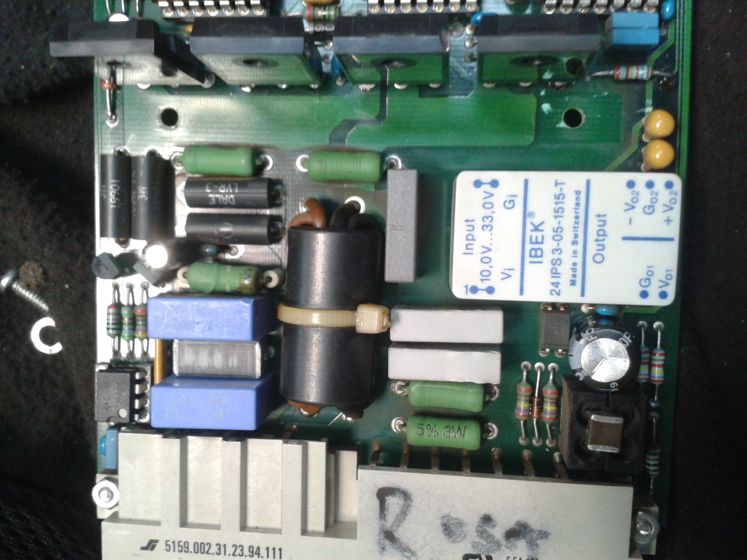

2017-04-13 13.41.12.jpg [ 1.06 MiB | Прегледано 5166 пъти ]

Не знам за сервизно ръководсто, но то видимо си има повреда в тази платка ... някой далие пробвал да оправи първо тази повреда, евентуално да смени елемента там и пак да пробва ?

Сменяли са наред елементи. Повредата е в платката - спор няма. Т.е. в силовата й част(по принцип има "мозък", който е "втори етаж" на платката и там всичко е наред). Не са успели да намерят само това DC/DC от снимката:

Ам исменяли са, но ако сега е в това състояние .. виж че имаш една изгоряла пътечка.
А това DC/DC ... май изпозлваме някакви подобни, не на този производител, мога да проверя другата седмица. Има един немец, той предлага най-различни такива модули, може да има нещо подходящо, ако искаш ще ти дам контакт като се върна.
п.с. като гледам тая повредената пътечка е на кабел който минава през ферита май.
п.с.2 като гледам е на кафевият кабел, а там виждам и други спойки които видимоне са в никак добро състояние.

Пистата май и от другата страна е поизпарена :)
Заприлича ми на изход, значи нещо извън платката е окъсило.
Без тази писта нЕма да проработи никога!

Ще проверя пистите. Не съм се занимавал подробно с платката. Но, доколкото ми обясниха, платката е поправяна преди години точно заради изгоряла писта и е свървано с кабел отгоре(не съм проверявал). И сега са презапоявали на места. Ще видя след празниците, И на мен тази писта ми е малко съмнителна, но няколко души са работили по платката. Ще е странно да са я пропуснали.

Е а виждам само тази снимка,ако това е актуалното състояние едва ли ще работи, ако е стара снимка сигурно няма са е пистата, ама нямам кокалчета да хвърля, та това виждам. Ще проверя във вторник. Със сигурност имам +/-15 но но знам дали имат и 5.

Точно това DC-DC е най-лесният елемент за проверка. Защо не премериш дали излизат напреженията преди да го търсиш?
