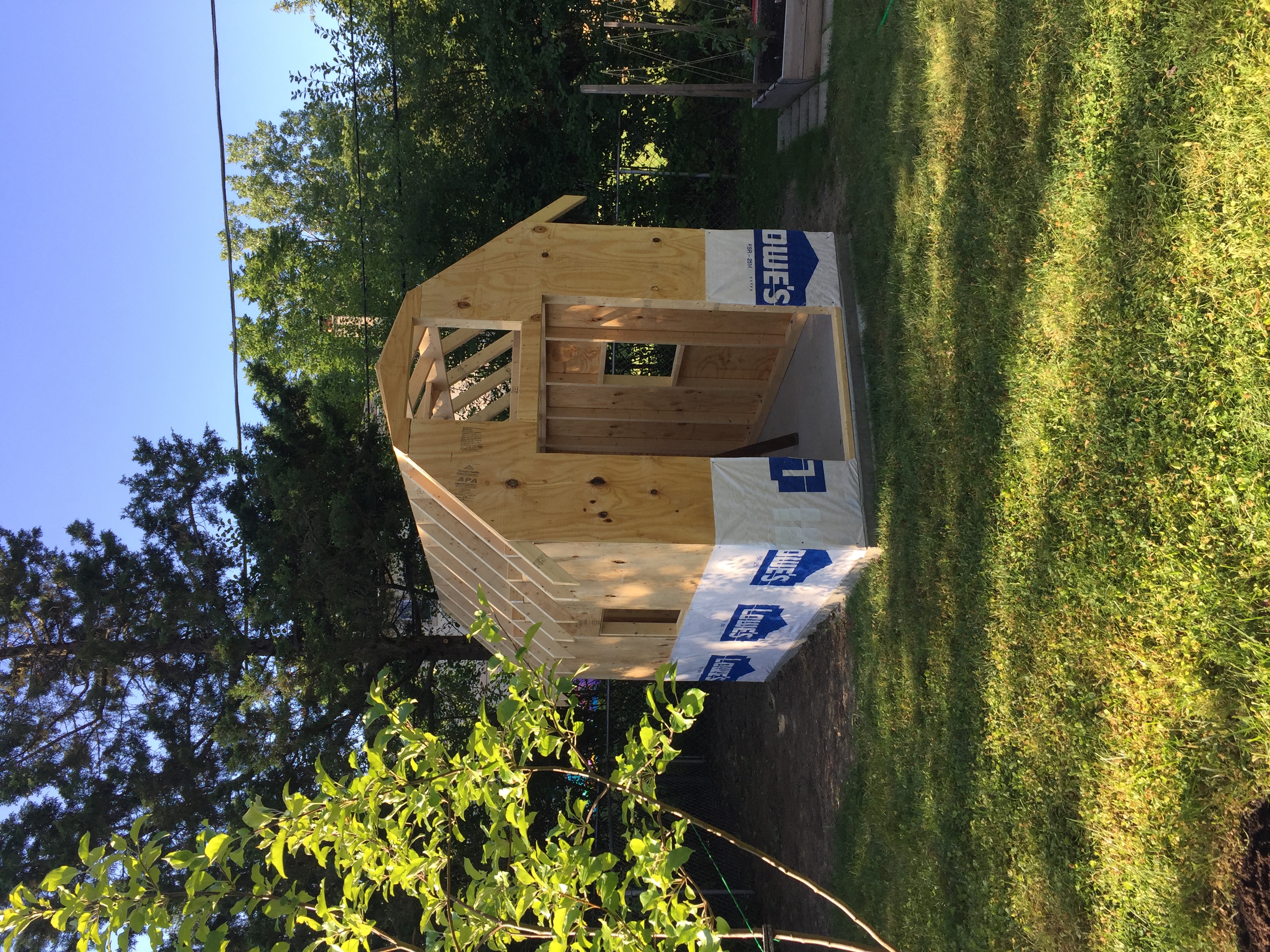

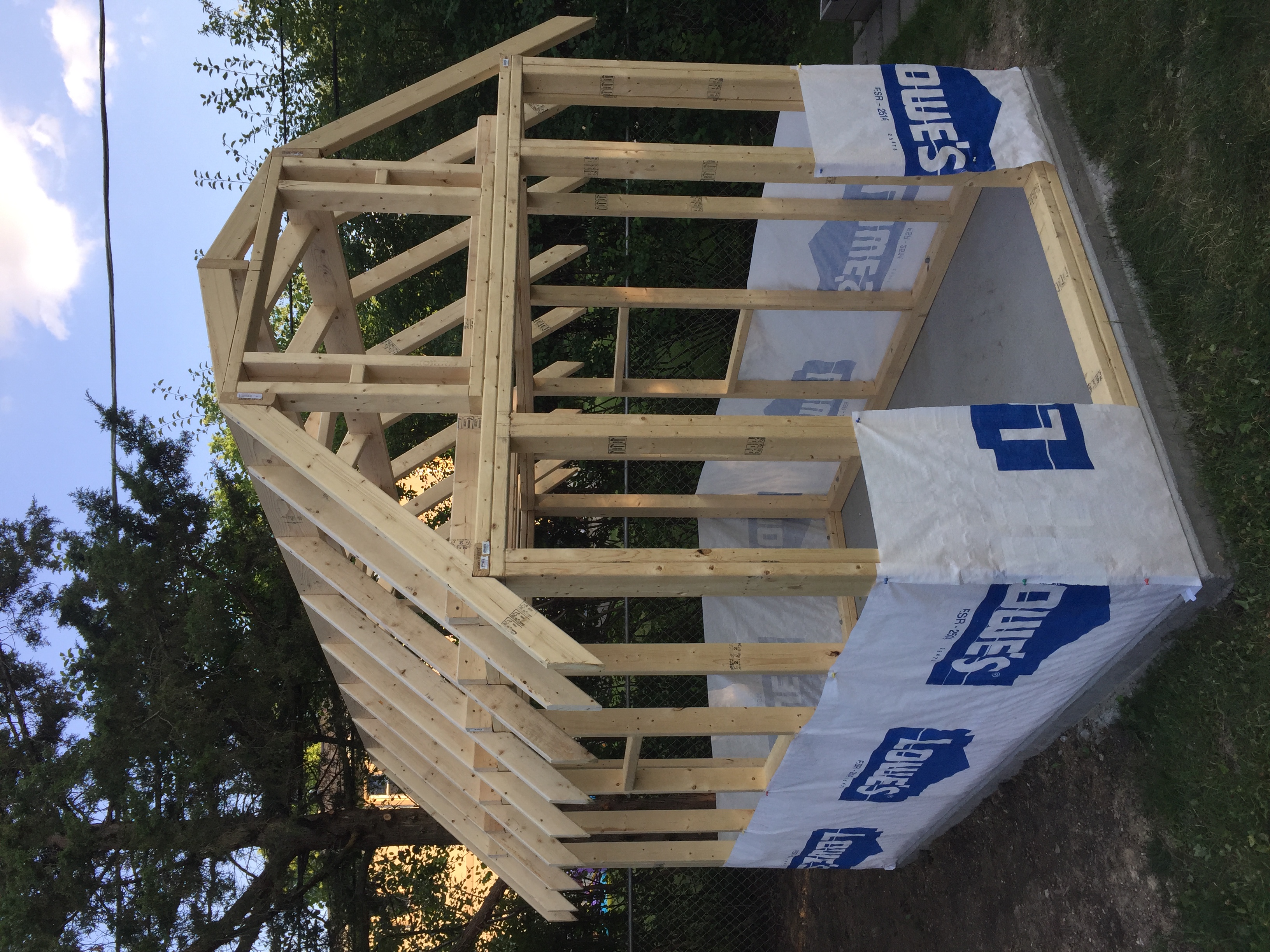

След като аз без да съм дърводелец мога да направя това сам за седмица, ти не би трябвало да имаш грижи с градинска кутия :). Сега като си изпия сутрешното кафе го почвам пак и до довечера ще има и покрив с керемиди и вече може да вали, щото ще са останали само довършителните работи :(

Мнение Re: Дърводелски въпрос за сандък
Ъмчи дървото е скъпо, бре Димитре, а Канада/Коми ни е далеко...
Иначе: браво на мастора!

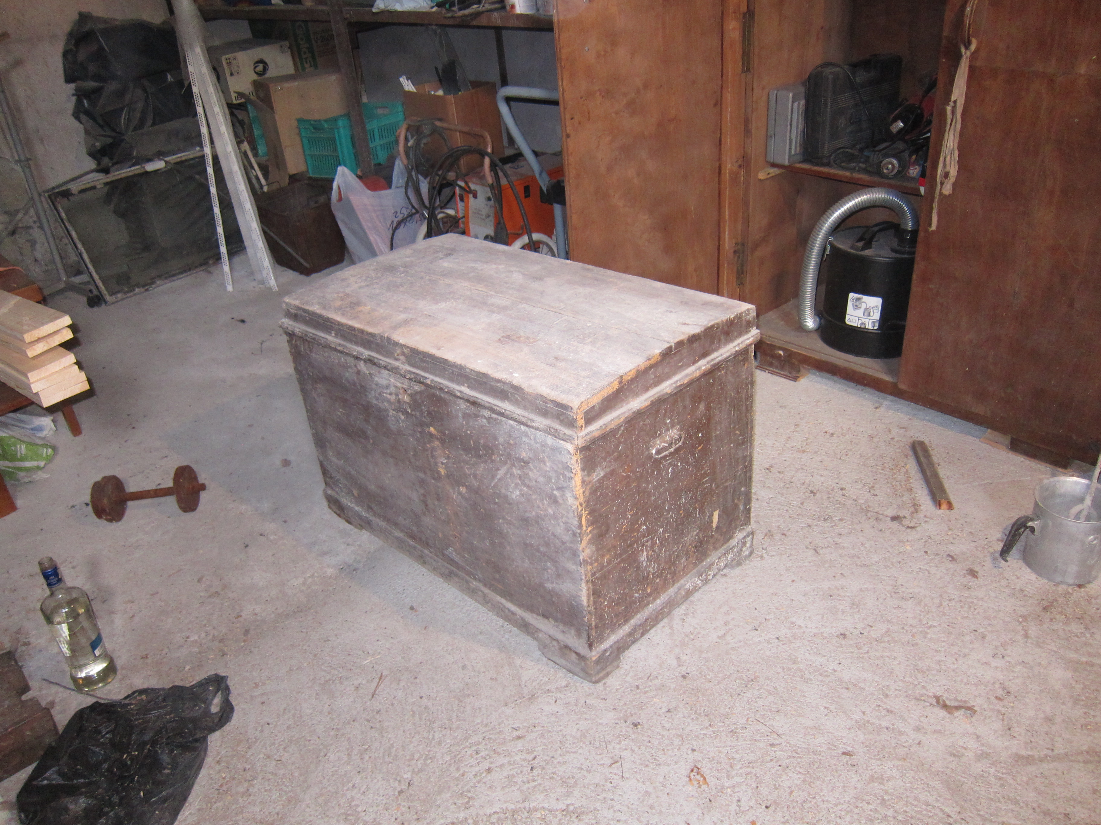

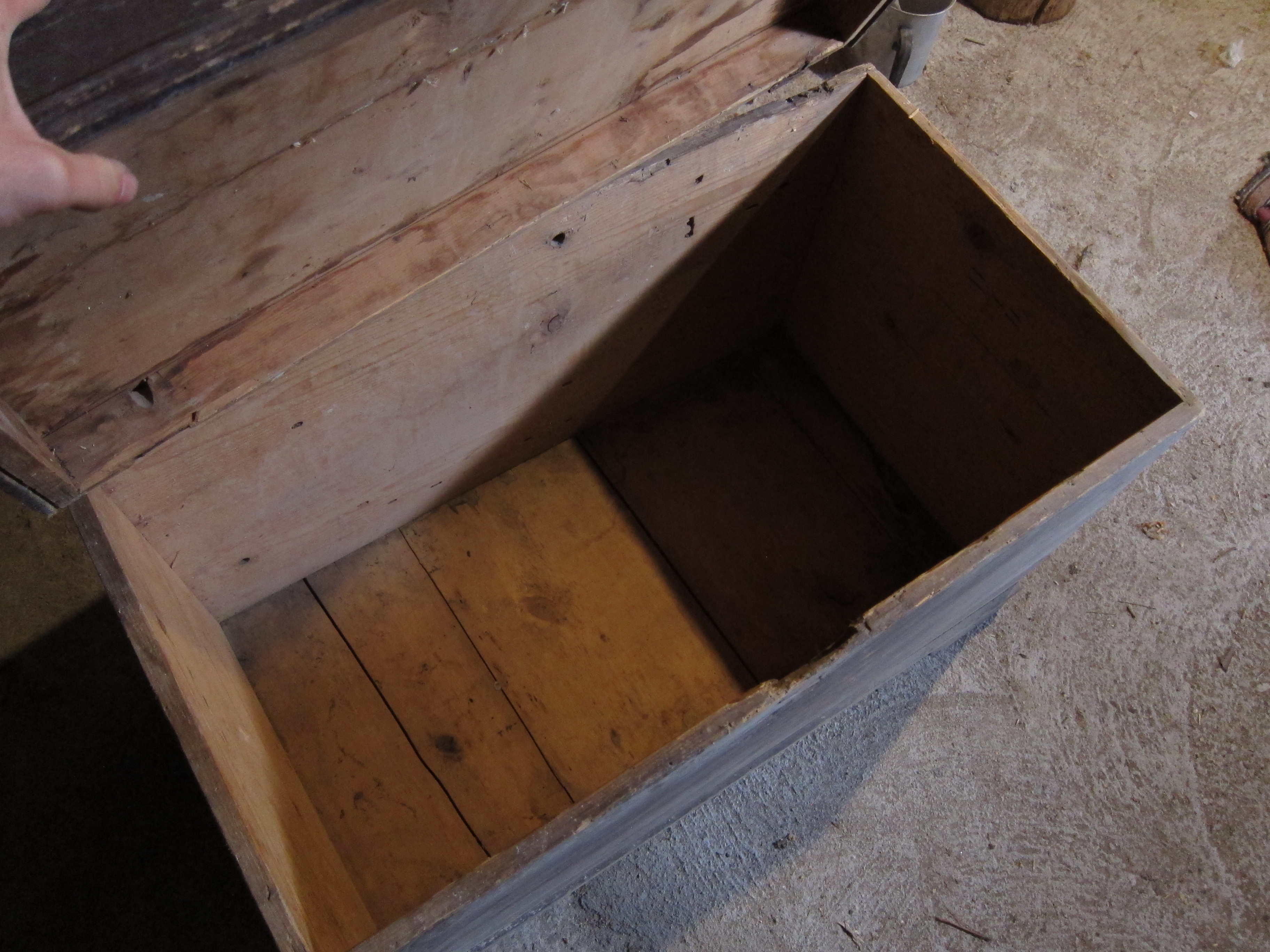

Това на Димитър е готова конструкция за сглобяване според мен, но може и той да го е измислил.
И аз напоследък съм на дърводелска вълна, ремонтирам един стар шкаф и като почне да се заиграва човек край няма. Още е work in progress, но малко снимки има тук: https://my.pcloud.com/publink/show?code ... jSXJzE1vCV
Зависи и какъв сандък искаш. Най-простия може със винтове/планки/профили и някакви плоскости или дъски.
Имаш ли някаква идея за размер горе-долу? Това на сминките е един стар сандък дето мисля да реставрирам като има време (100х60х70см), ако ти харесва и ти е за България мога да ти го дам, но има работа по него.

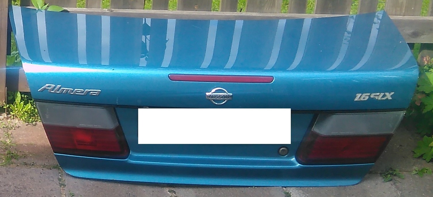

сандъка е чуден, но това е за селото в Шведско, и май ще го направя по-най простия начин, хем за мен, хем за малките хулигани.
то даже нещо разглобяемо като палет може да е по добро решене, в гимнастическите салони имат такива които се наслагва едно върху друго, и отгоре си имат покрив..
p.s. ей ви капака на Алмерата, мисля че капака на сандъка като цяло може да е малко наклонен за не задържа вода

radolin написа:
Виждам на едната снимка си стегнал дъсчиците... лепиш ли ги? Я кажи малко технологията?

miro_atc написа:
radolin написа:
Те между другото продават готови плотове, ама ако може да се прави ще е интересно..
Да, това е новото дъно, че старото беше нападнато от дървояди. Не е кой знае каква философия. Трябват ти сухи дъски, и с правилна форма на паралелепипед (да са им успоредни/перпендикулярни стените и да не са изметнати). После като ги редиш трябва да съблюдаваш дъгите на влакната на дървото да си редувт посоката. Тоест една дъга обърната нагоре, една надолу и т.н. Мажеш с лепило страните и стягаш. Накрая ако има малки разнимавания може да минеш повърхността с ренде, шкурка, лентов шлайф да се позаглади.
А ти я кажи, къде го този евтин дървен материал? Аз особено хубав за сега не съм намерил нито евтин нито скъп наоколо. Тези дъски от Пловдив ги мъкнах, бяха доста скъпи и пак съм ги отбирал енда по една, че половината в магазина бяха изметнати.
Тука има доста добре описано за дърводелство на български: http://woodbg.blogspot.bg/
Естествено, на английски има океан от информация. Внимавай само, че като почнеш е зарибяващо и без да се усетиш си прекарал 1 час в гледане на филмчета как да си наточиш длетата. Има един англичаннин Paul Sellers, който има много видеота в тубата. Той е от старата школа и работи само с ръчни инструменти, но дава много полезни съвети.
