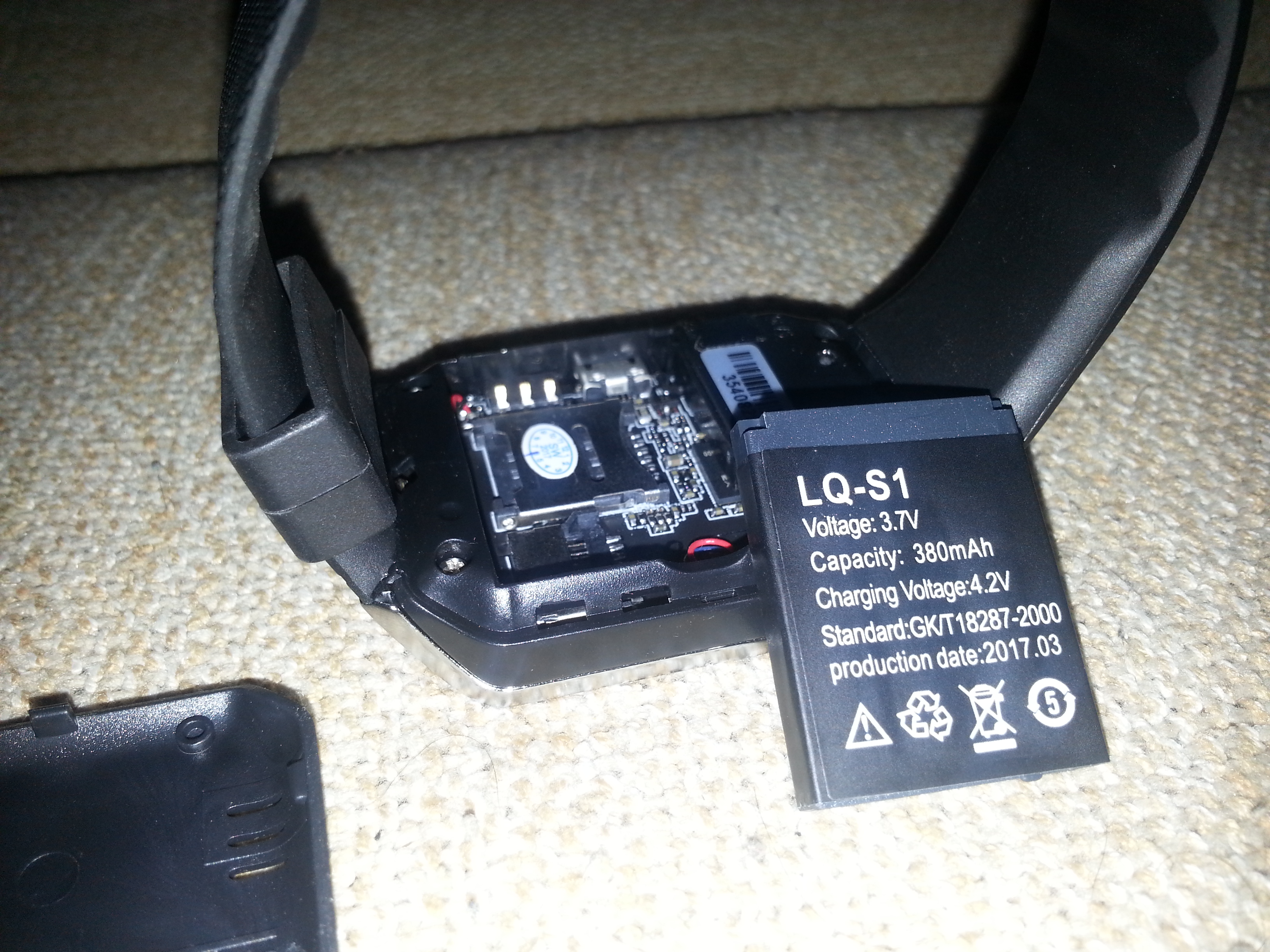

търси нещо с MTK2503
този долу е с МТК6261 без GPS и кара ден два с едно зареждане
20170918_224012.jpg [ 2.43 MiB | Прегледано 4828 пъти ]

При такива капацитети на батериите, споменатото време на работа отговаря на регистриран в мрежата гсм, а комуникация и включване на гпс само няколко пъти на ден. Затова чипсета няма значение. Ако има вай-вай и той е включен, нещата стават още по-зле откъм консумация. Часовника, който е снимал TheWizard изглежда добре - поне има дата на производство на батерията. Погледни и китайските персонални тракери.
