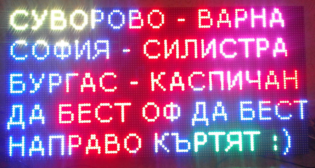

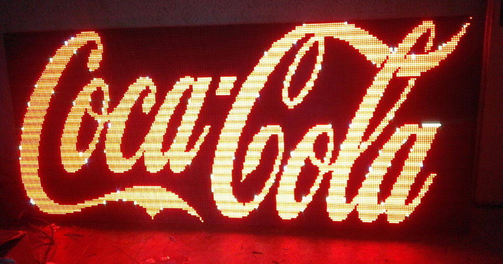

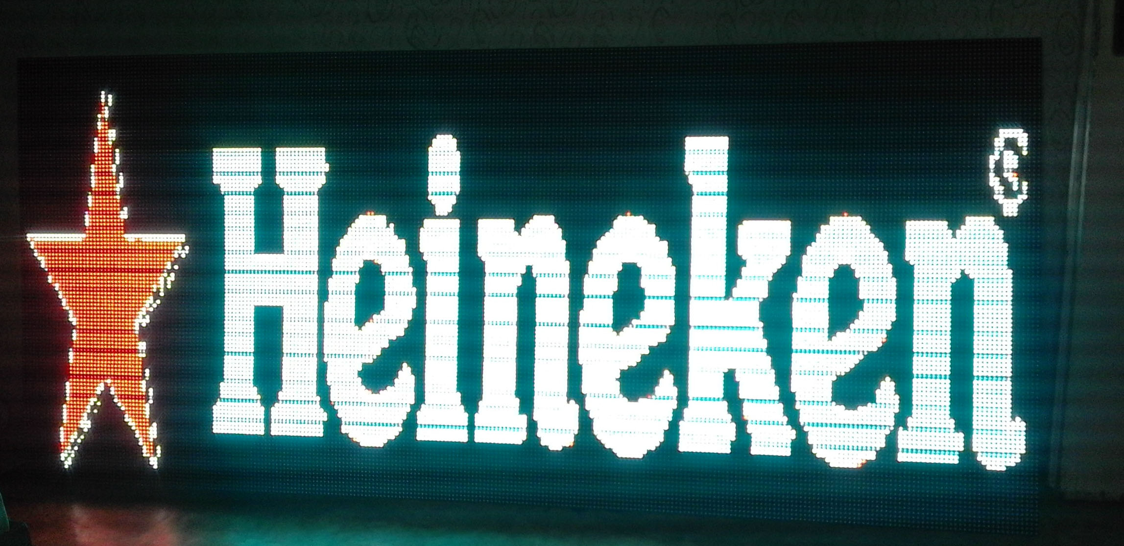

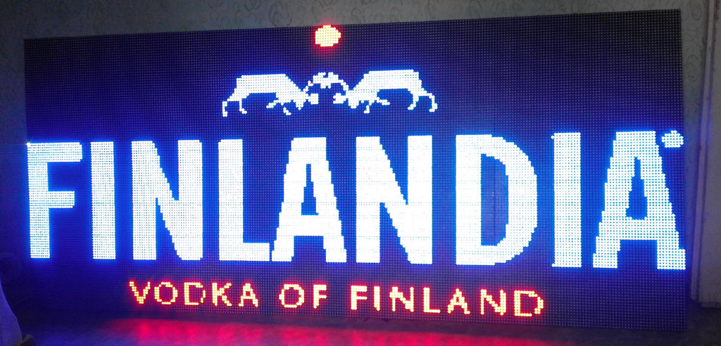

ето RGB екран направен от мойта фирма :) с китайски матрици
Мнения: 337
Местоположение: Varna
Мнение ето RGB екран направен от мойта фирма :) с китайски матрици
ето RGB екран направен от мойта фирма :) в БЪЛГАРИЯ, варна с китайски матрици, размер 2 метра на 90 сантиметра
https://www.youtube.com/watch?v=JAwFncxrR98
снимка има малко , гледайте видеото там всичко съм обяснил.
пак казвам, екрана е сглобен от матрици първо качество внос от китай, произведени 2015, електрониката и софтуера са направени и програмирани във варна, изцяло българска разработка. процесора е микрочип, има комуникация 485 :)
въпроси и отговори давам за всичко.

като начало, на мен ще ми е интересно да видя:
1. дейташит/технически паспорт с някакви данни - пиксели, размер, тегло, консумация, климатични условия, IP клас, пожаробезопастност, монтаж, опаковка и т.н.
2. СЕ декларацията (после ще питам по точките в нея)
3. гаранционен срок, условия за ремонт и адрес(и) на сервизи. условия за гаранционен ремонт.
Пет Юни 09, 2017 11:14 pm
Мнение Re: ето RGB екран направен от мойта фирма :) с китайски матр
Колега, без да го приемаш като критика но виждам неща които трябва да се пооправят, като за начало температурата на цветовете, и не само температурата ами и като цяло цветовия профил, не знам правиш ли гама корекция, изглежда като да не се прави. Другото което забелязвам е че като че ли още от сега имаш светодиоди които или не работят или възпроизвеждат грешният цвят. С китайските матрици също могта да изникнат изненади, то в момента какво ли не е китайско, по скоро зависи от производителя. Успех в начинанието.

Шрифтовете на първата снимка - много куцат, малко са светодиодите .
Дано и цената е малка, щото конкуренцията не спи.

Ами за цената не знам дали реално може да се конкурира с китайските, вече такива с читава резолюция, разбирай 6 мм макс, са 1000$ на кв.м и то от качествен производител, същите произведени около Гуанджоу са между 5-700 и то пак сравнително качествени като за там, и говорим за видео пана а не статични. Подобни статични са още по-евтини, изпозлват ги масово за вграждане в пътни табели.
Но пазара е едно, както се казва за всеки влак си има пътници. По скоро това кеото написах по-горе не е маловажно, то и 100 други неща мога да кажа, но колегата ще каже че критикувам.

цветовете са си точни, картинката съм направил такава, кот напрайш на фотошопа това ше са покаже :) ощя няма динамичен контрол на цветовете затова са само 7 от трите основни, ше има повече като направим видеото, за сега има само включено/изключено, тези матрици са за видео само че не толкова качествено. :) цената 3600 с ДДС на квадратен метър. 1 ред, два реда, колкото искате реда :) по 8 матрици на ред :), ше има по нататък и повече работи :) за сега с толкоз пари толкоз :)
критика може винаги, но според заданието сме направили това което се иска от инвеститора :) като има лев ше направим повече :)
