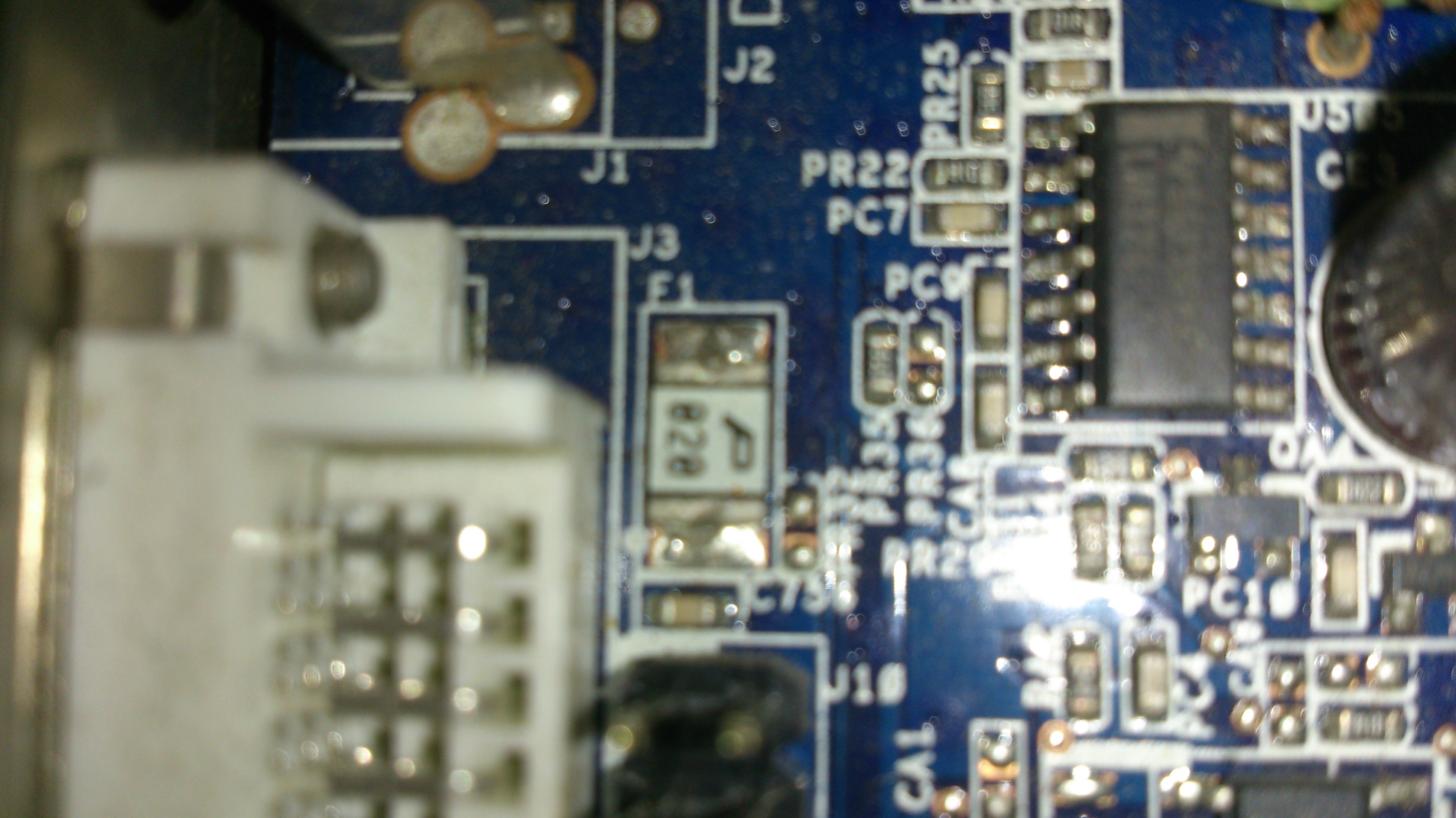

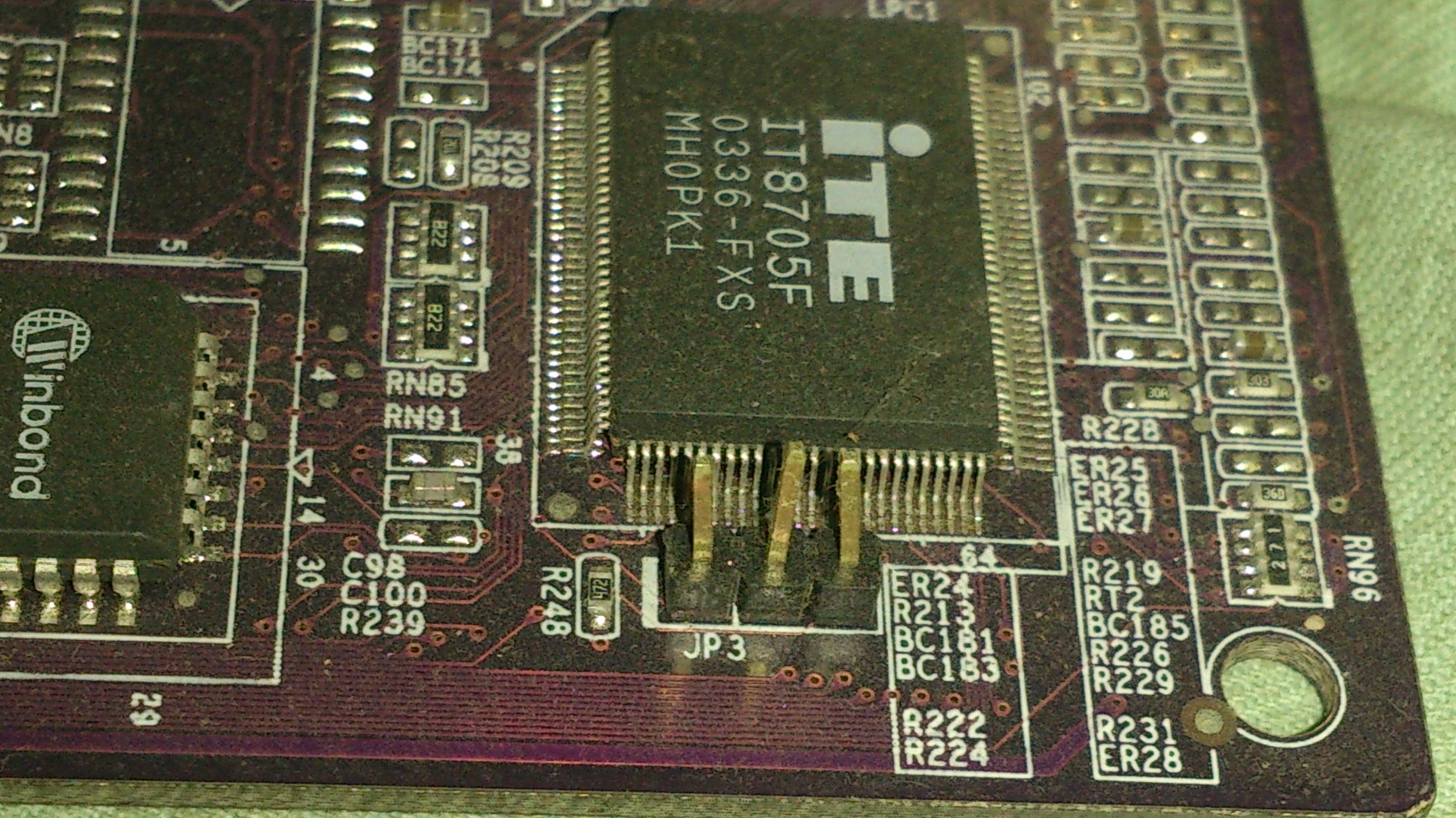

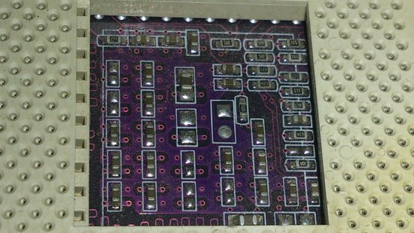

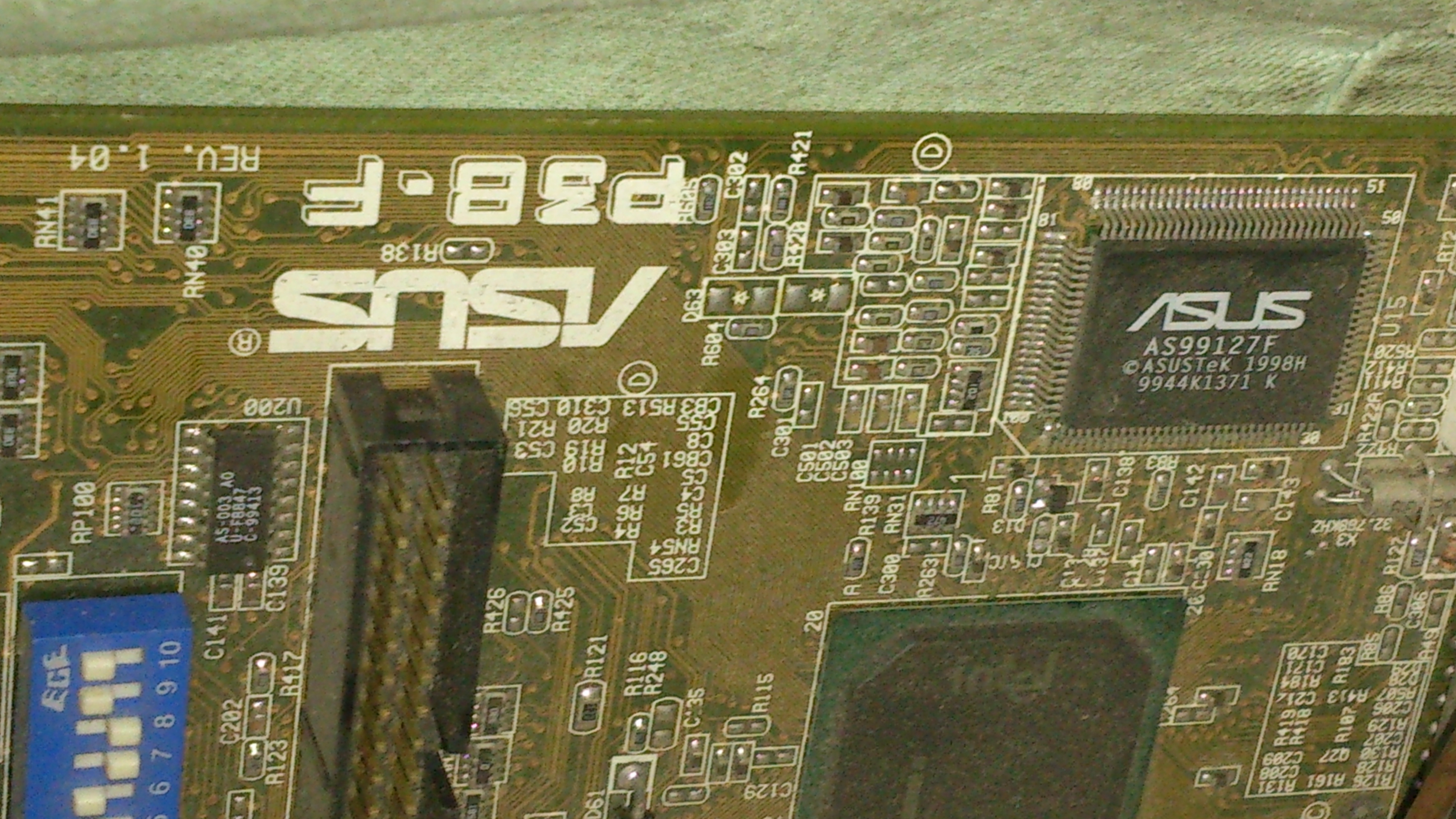

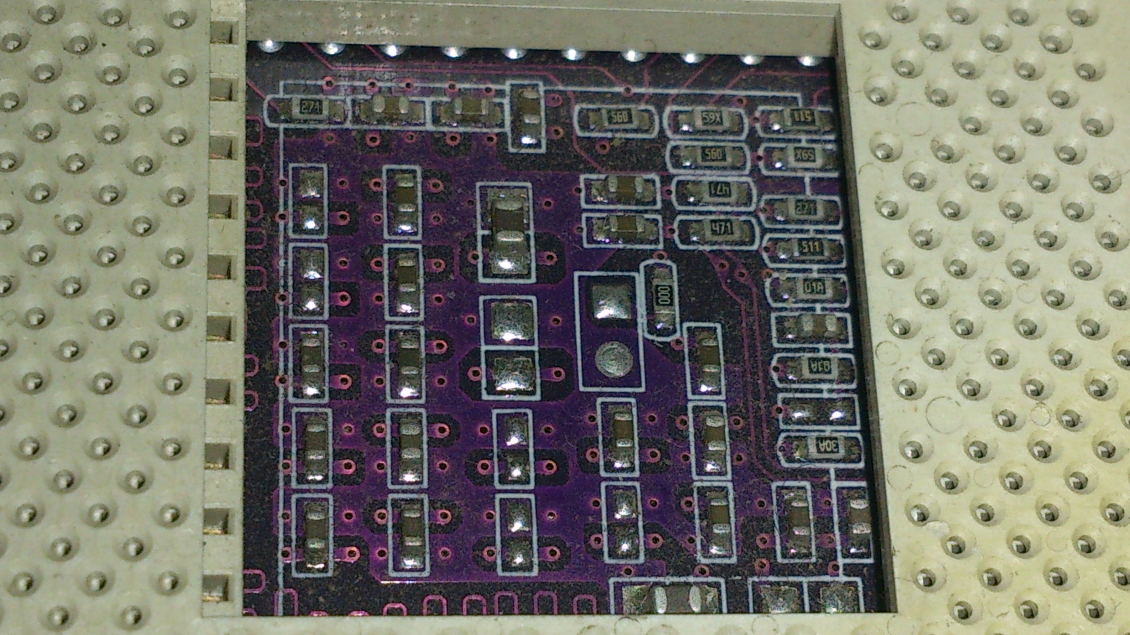

ако забелязвате чип кондензаторите са оградени в строг правоъгълник,а чип резисторите в овален правоъгълник навсякъде :idea: :arrow: стандарт ли е,или не

Не бих казал че има стандарт.
Най-вероятно имат библиотеки, които са сертифицирани и тествани и компонента резистор е овален бялпечат, капацитора е правоъгълен.
Демек вътрешнофирмен стандард.
Сря Яну 18, 2017 3:56 am
Мнение Re: има ли такова нещо-защо е така
Платките минават визуална инспекция и са казали на биоробота да гледа за черни неща в овали или за кафяви/бели неща в правоъгълници и да докладва, ако не е така.
