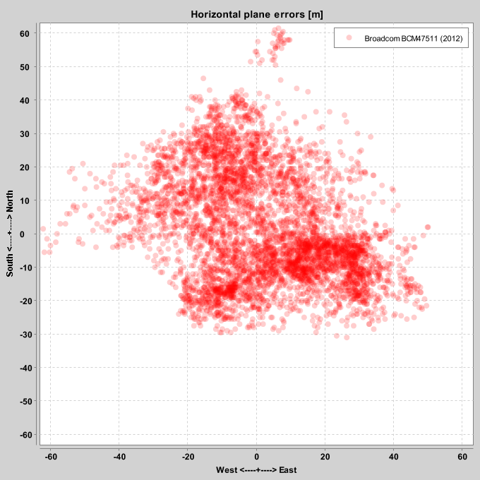

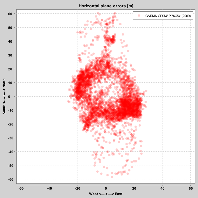

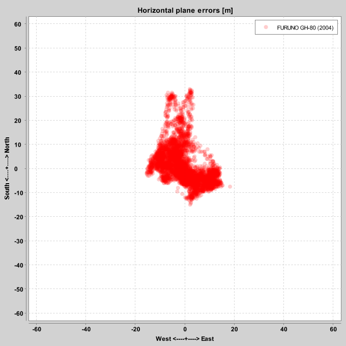

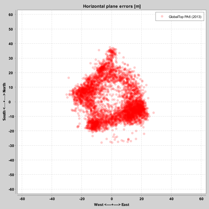

Ето какъв експеримент направих през есента на 2014-та:
Същността на експеримента беше да се сравнят различни методи за изчисляване на височината, но покрай височината реших да анализирам и хоризонталната точност, която е по-важна за почти всички ежедневни приложения на GPS-ите.
Взех под наем от една геодезична фирма приемник, който може да приема L1 и L2 на GPS и също така може да помни в паметта си както псевдо-разстоянията, така и фазите на сигнала. Договорих се с едни пичове, които са направили мрежа от референтни станции из цяла България, да ми дадат данни за да мога да направя корекции на моите логнати данни. За мой късмет се оказа, че имат референтна станция в Карлово, а аз бях решил, че ще правя експеримента на Сопот. Това е супер защото колкото по-малко е разстоянието от "базата" до "ровъра" - толкова по-точни стават измерванията.
След като си направих полета и записах всичко на общо 5 уреда се започна писането на софтуера за анализ... Направих корекциите с данните от базовата станция и се оказа, че разполагам с над 5'200 точки с гарантирана точност под 20 см. В анализа използвам само тези точки - останалите не се ползват. Координатите, които уредите дават (градуси ширина и дължина) се преобразуват до UTM координати (които по същността си са метри в посока север и посока изток) и от там нататък всички изчисления за разстояние се правят в равнинни координати по най-простите формули. Мащабния коефицент на преобразуванието в района на Сопот е 0.9997 или по друг начин казано - грешката е 3 десетохилядни, което за целите на изследването е приемливо. За истинско местоположение на всичките тествани 4 уреда приемам, че е корегираното местоположение от геодезичния уред, а къде си мислят, че са останалите 4 се вижда на графиките по-долу. В скобите е годината на производство на съответния модул/чипсет.
Малко пояснения: това което пише Broadcom е всъщност Samsung Galaxy S III. Останалите два GPS модула (FURUNO и GlobalTop) са модули монтирани в два от нашите специализирани уреди за летене. Модула на FURUNO е оптимизиран за морско оборудване и той набляга повече на доброто изчисляване на хоризонталната позиция за сметка на вертикалната. Защо са го избрали за уред за летене - нямам никаква идея! GARMIN-а си е GPS с общо предназначение - нищо особено.
Също така обърнете внимание на факта, че теста е правен в много благоприятни условия - на голяма височина, хубаво слънчево време, открито небе, никакви засенчващи обекти и т.н. В градска среда, където има сгради и смущения резултатите със сигурност биха били по-зле!

Ти си намерил какво да мериш. :D
Garmin GPSMAP 76CS е такова дърво, че няма второ като него. И листата на дърветата му пречат да хване сигнал...
Точност от този GPS не търси. Единственото му хубаво нещо е покриването на стандарта IPX7. Други предимства няма!

Този който тествах беше 76 CSx - с едно поколение по-нов. Виждаш че Самсунга е доста по-зле... Както и да е - не съм ги подбирал особено - взех това което се ползва масово за да е "представителна" извадката.

Средните стойности на грешката са (както може да се очаква) около нулата, но ето какви са стандартните девиации:
FURUNO GH-80 N-S - 8.085 m
FURUNO GH-80 E-W - 6.627 m
GARMIN GPSMAP 76CSx N-S - 16.805 m
GARMIN GPSMAP 76CSx E-W - 13.588 m
Broadcom BCM47511 N-S - 16.628 m
Broadcom BCM47511 E-W - 19.075 m
GlobalTop PA6 N-S - 12.625 m
GlobalTop PA6 E-W - 13.422 m

Пиша ви всичко това за да си дадете сметка че DOP-а, който приемника рапортува, няма много общо с действителната точност! GARMIN-а си даваше DOP около 5-6 метра, което е стандартното, като хване достатъчно спътници, но както се вижда от измерванията DRMS-а му е 21.6 метра (тоест 4 пъти повече), а на графиката се вижда, че има отделни отчети с 60 метра разлика!

Даниеле, PA6 при активиран geofence, рапортува нещо като:
$PGTOP,001,3,0.00,23.80,237*7D
в което 23.80 е EPE (Estimated Position Error,m), като по данни от Нетя:
CIRCLE PROBABILITY
RADIUS %
1 EPE 68%
2 EPE 95%
3 EPE 99,73%
4 EPE 99.994%
