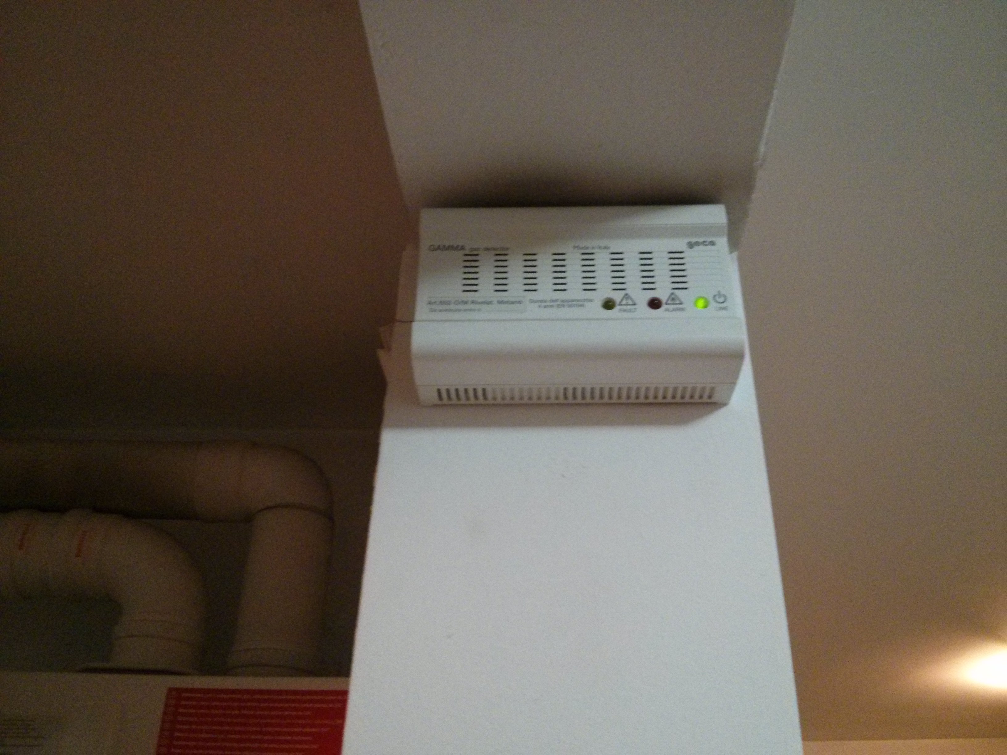

Здравейте! Искам да попитам трябва ли газсигнализаторът да бъде подменян регулярно? На колко време ако трябва? Калибровка?
Ето това е моят -
IMG_20160629_164643.jpg [ 1007.95 KiB | Прегледано 4225 пъти ]
Благодаря!

Зависи с какъв сензор е и колко читаво е направен. По старите сензори имат живот между 5 и 10 години, отдлено ако не са захранени както трбява живота им рязка спада. За калибровка .... по скоро не, трбява да се тества редовно.

По скоро когато се тества се съкръщава живота му.

Ами ако не го тестваш нямаш гаранция, че работи.

Ами моят не е нов! Така че може скоро да трябва смяна! Кажете някой добър модел?!

То си го пише, че тестът се прави със специална смес и че с подръчни матряли само го натравяш.

Защото не си сигурен дали изобщо работи, това се нарича превантивна поддръжка. Що от това зависи живот следва да се проверява регулярно дори и това да му скъсява живота, просто като му изтече ресурса се сменя, но си сигурен че работи.

Ами до колкото разбрах от брат ми, не са тествали момците самият сигнализатор. Той не е задължителен до колкото разбрах. От къде мога да си купя смес за тест?! И ако трябва да го сменям :)

Ами ... труден въпрос, зависи какъв е, това ако е газ сигнализатор, т.е. за горим газ спокойно може да се тества с газ, нищо няма да му стане, само не се престаравай. Ако е за нещо друго, CO примерно, има си тестови флакони, както и тестери, аз изпозлвам тестери с твърдотелни касети, там касетата е като на матричен принтер, минава през една глава, главата я нагрява и тя си отделя каквото искаш, дали СО дали нормален дим, но това е само за СО и за пожрани, не съм виждал такова за горими газове.

http://www.panapacific.com/catalog/meth ... export=pdf
ето ти примерно едно за метан

А бе пийте с брат си по една ракия и вървете му духнете яко. Ако започне да свири - наплюнчете една десетачка и му я лепнете на челото :)
Първото изречение не е майтап, пробвано е доста пъти :)
Иначе: тези детектори реагират на всичко което гори. Специализацията за различни газове е следствие на факта, че взривоопасната смес е с различни проценти газ/въздух и предотвратяването на взрив е целта на задачата, не детектирането на газ.
