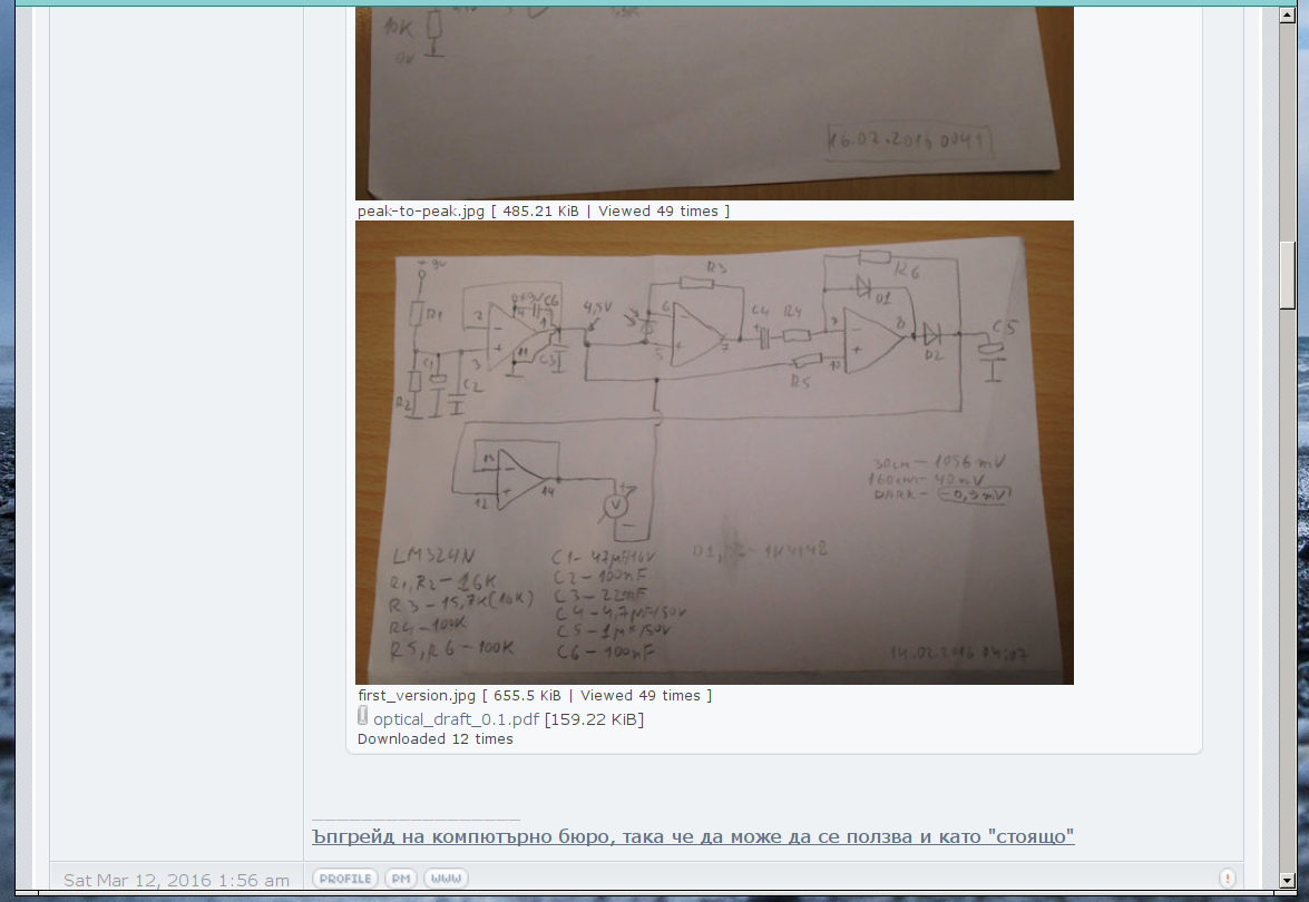

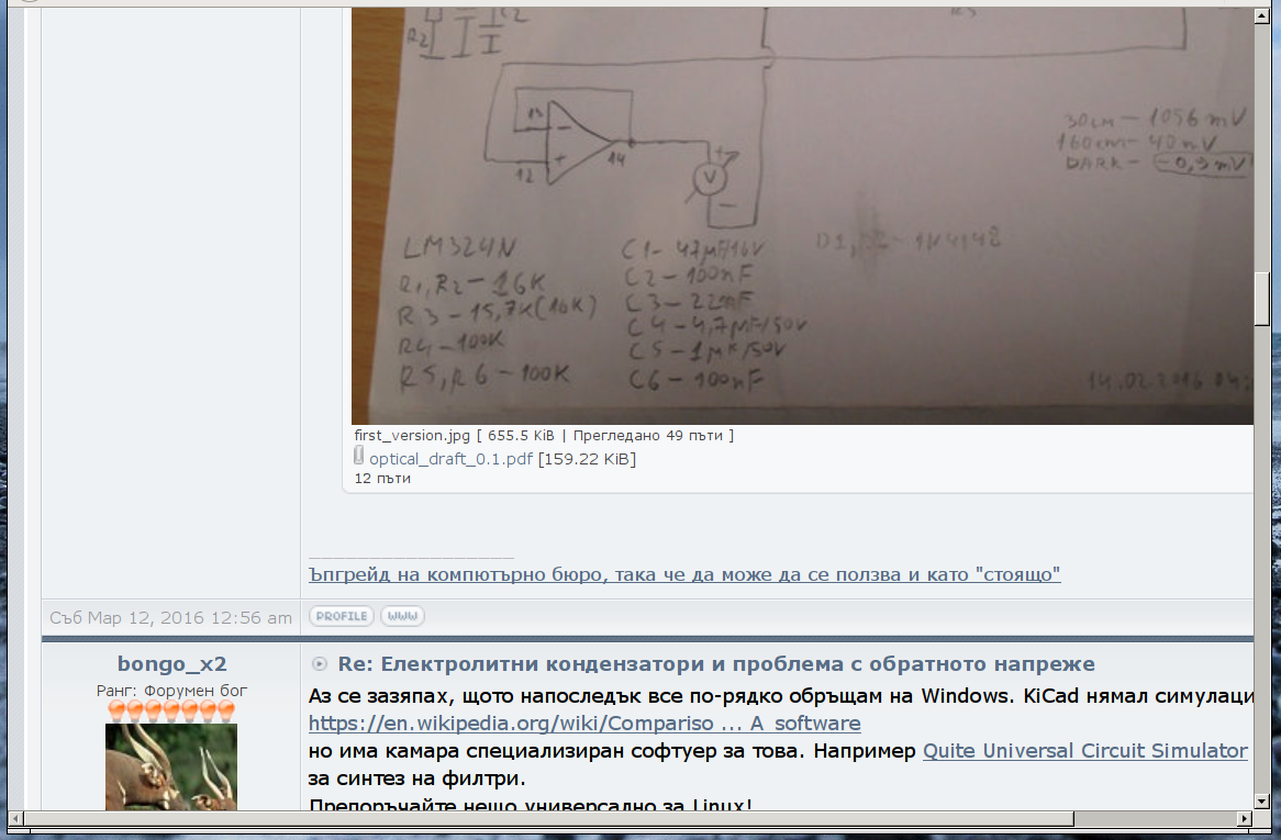

Когато някой пусне широко изображение и ширината на текста нараства - текстът става по-широк от прозореца на бразузъра.
Решението е добавянето на това в CSS:
div.attachcontent img {
max-width: 430px;
div.postbody img {
max-width: 480px;
Това свива ширината на изображенията до 430 или 480 пиксела.
Може да редактирате файла userContent.css на вашия браузър (трябва да му намерите къде си пази настройките, да създадете директория chrome и да създадете текстов файл).
Ето примерно съдържание:
@-moz-document domain(mcu-bg.com) {
max-width: 430px;
div.postbody img {
max-width: 480px;
Браузърът трябва да се рестартира за да влязат в сила настройките.
Друг вариант на настройките:
@-moz-document domain("mcu-bg.com") {
.block-start .tablebg {
width: 600px !important;
max-width: 430px !important;
div.postbody img {
max-width: 480px !important;
Коментар на файл: След
browser2.png [ 387.28 KiB | Прегледано 2124 пъти ]
Коментар на файл: Преди
browser-1.png [ 327.06 KiB | Прегледано 2124 пъти ]
