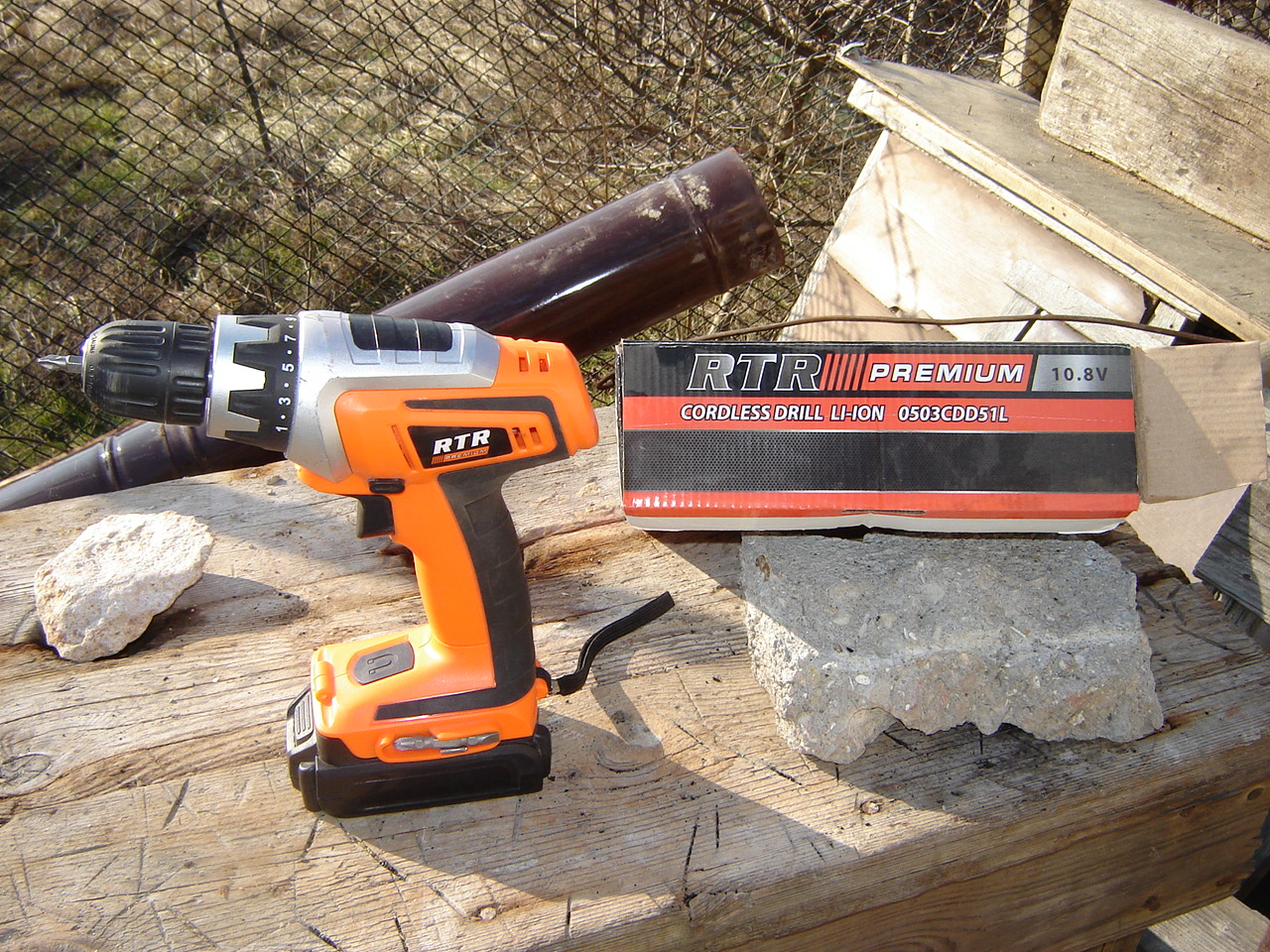

Ей това взех за към 73 лв от Валерии груп нещо си , бая държи гадината :)
