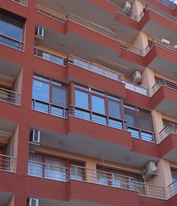

Това го видях наскоро във Варна - някой го е направил...
Коментар на файл: Хайде да поставим външното тяло на климатика в остъклената тераса. Какво може да се обърка?

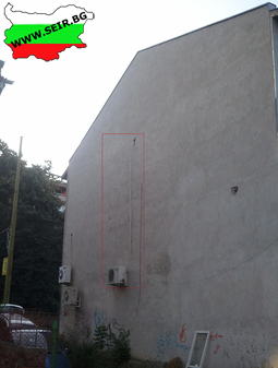

Има и други интересни решения - като например да се монтира близо до земята за да не се налага алпинисти да го обслужват...
Коментар на файл: Хайде да поставим климатика на ниско. Какво може да се обърка?

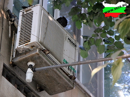

Климатик със сифон:
Коментар на файл: Климатик със сифон.
