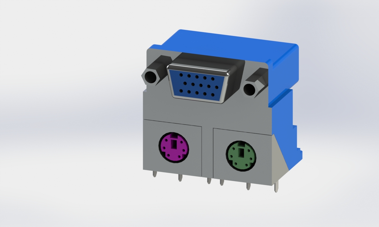

Ето едно, това от PDF да правиш без да ти е в ръцете е малко ... Каквито размери имаше в PDF съм ги взел от там, другите са интерполирани, т.е. височина на стъпалцата отзад, разположение пиновете на конекторите и др такива. Основните които ти трябват са точни.От картинките не мога да разбера фиксиращите пинове отдолу ламели ли са или някои са цилиндрични, сложил съм ги ламели в центъра на отворите от PDF-а. Материали също има но не знам дали алтиума ще ги разпознае.
В архива е степ файла и този от солида.
едит: файла с архива е ъпдейтнат в 13:20, имаше 2-3 десети грешка в положението на отворите на PS2-to

Ами дано ти свътши работа, модела не е много изпипан, има разни ламаринки които ме домързя да ги рисувам / чертаенето предполага размери :) /, това принципно е асембли така като гледма от 5 части, и ако беше направнео така щеше да се получи по реалистичен рендеринг но нямам за толквоа време. Като за алтиум трябва да е ОК, кажи само дали го приема, че има две версии при мен на step-a и отделно има 4-5 параметъра които му се настройват.

Току-що го пробвах в алтиума. Прие го без проблем, само че без цветовете. Цялото е бяло. Сигурно е някаква настройка, сега ще си поиграя...

Алтиума не поддържа цветове, когато се импортват 3d модели от step файлове, та не е от настройките - не са мъчи :) .

Той си поддържа, ама не като се импортват 3D модели от step файлове. Не знам Алтиум как точно правят техните си библиотеки, за да показват цветовете, но поне аз никога не съм успял да го накарам да им показва цветовете като импортвам от step.
ПП. Пропуснах да отбележа, че аз говоря за 3D модели екпортнати от ProE, така че сега като се замисля проблема може да е в програмата (или настройките в нея), от която се експортва.

Доколкото успях да намеря информация, моделът трябва да е експортнат в AP214, а не в AP213. Сега остава да разбера какво го експортва в тоя формат... :)
Edit: оправих се с помощта на една програма TransMagic. Сега си е в алтиума с цветовете. Още веднъж мерси за оказаната помощ и ако на някой друг му потрябва тоя компонент да свирка да му го дам вече направен изцяло.
