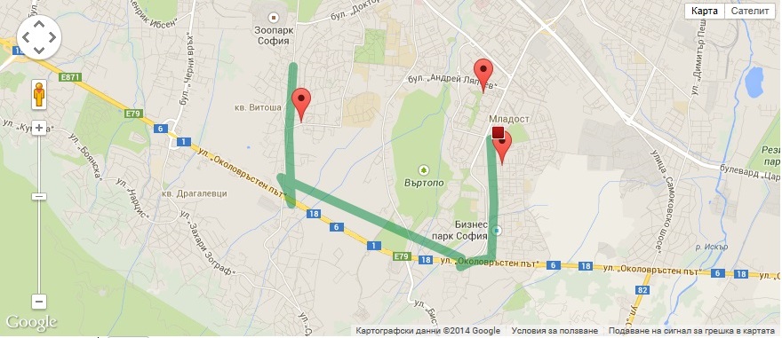

Пробвал съм на ублокс решението. Общо взето доста бърка, но се разбира в кой град си :)

Мнение Re: Локализация през GSM
Това е по u-blox сървиза
New Bitmap Image1.jpg [ 121.8 KiB | Прегледано 6372 пъти ]
