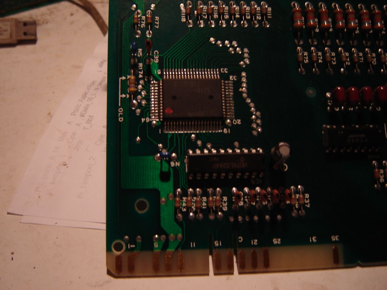

Чипа е в у-во на ALLEN-BRADLEY , умувах да го разцъкам , ама греда... Като зяпам платката , 4 порта ще да има хайванчето , двупосочни . Същия чип го има във входен и в изходен модул. Няква тяхна измишльотина не ми се вярва да е...По скоро стандартен разширител. Пробвах дирене и с магически фрази: Parallel Interface Unit 64 pin , 4 port - пак сопа :)

това ми прилича на gate-array на NEC от серията upD65000. бяха много модерни в началото на 80-те.
CMOS, 2 микрона, до към 50MHz по каталог. 2 къстъм слоя, логиката надали е особено сложна. обаче как ти звучат 18бр 8-битови D-latch
за съжаление QFP-64 корпуса е валиден за почти всички модели, така че не може да се определи какво има вътре.

Това е широко понятие. Без останалите 4 цифри след тирето няма как да се каже какво е. :wink:

-0120 е писано.

Модул от PLC e платката. Чипа (D151811-0120) продължава да е загадка :)
