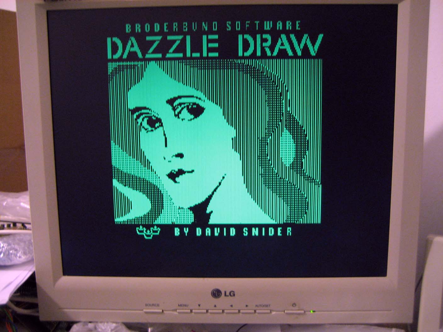

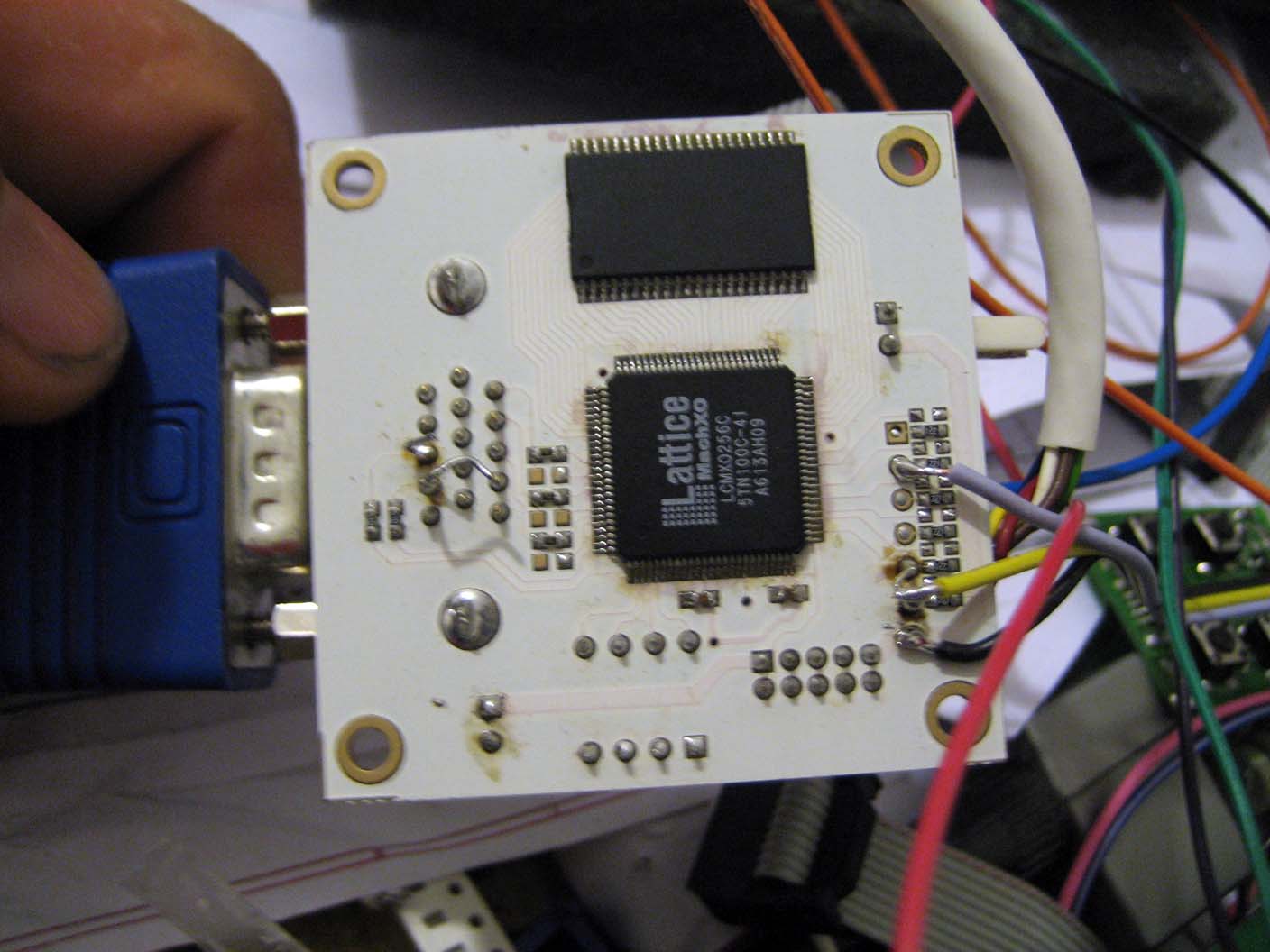

Туй е от Правешко Видео ( 280x192x50) към VGA ( 640x480x60 ) ама може да се пренапише практически за всички режими .

Това ми изглежда по-скъпо от R pi.

Затова е тази памет отгоре тъй като кадровата честота е различна се записва целия кадър в паметта и после се изгенерирва изображение със друга кадрова и редова честота , не се забелязват проблеми от разликата в двете честоти .
