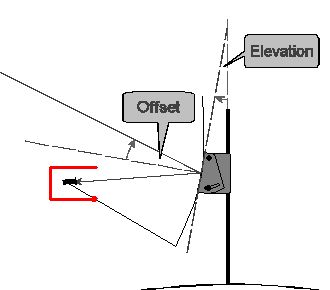

Идва зимата и с първия сняг се оказва че антената ми (на покрива на кооперацията) се заснежава и сигнала го няма (антената е 80cm и се ползва за булсат-а). Основните проблеми идват от натрупване на буца сняг точно пред конвертора. Огледалото е офсетно и не се трупа много сняг.
Методите за борба за който се сещам са:
- нагряване - нагревателен кабел, залепени нагреватели, лампа с нажежаема жична и тем подобни - тука проблемът е с прекарването на захранване (30-тина метра), избор на ниско/високо напрежение (24V или направо 220V 8O ), сечение на кабела при ниското напрежение, цена на нагревателните кабели (70+ лв), защита от прегряване (ако не е специален кабела) и тем подобни
- механично очистване - един HH мотор и в края на хода среща на антената с метличка (четка :-) ) - мотора е 100+ лв, "метличката" и тя ще иска нещо да я държи
- "стряха" за цялата антена или поне за конвертора - това май е най-селското, ама най- DIY пригодно решение. Ако се крие цялата антена ще иска солиден "покрив", достатъчно високо за да не пречи на видимостта на чинията
Засега мисля да пробвам частичен вариант на стряхата - нещо над самия конвертор, което да е на 10-тина см над него, да има "скат" че да се пада снега, но да остава в дупката между падащите лъчи към огледалото и отразения сигнал към конвертора - червения израстък на картинката:
dish_protect.jpg [ 10.34 KiB | Прегледано 3532 пъти ]
Преди да пусна заявка за патент :) , и преди да пристъпя към реализация на неудобния покрив, бих искал да чуя мнения.
Излазът на тоя покрив е неприятен, изисква разнасяне на стълба, специално облекло, подходящо настроение, готовност за спор със съседите и т.н. Затова и вариантът "качвай се да си го чистиш ръчно" отпада.

И двамата говорите за варианта с подгряване. Сигурно ще работи, но е и най-трудния:
- оразмеряване - колко вата ми трябват? предполагам че 50-тина ще са достатъчни да разтопят снега ако работят постоянно; то въпросът е колко ще са достатъчно за да не се задържа сняг, т.е. да разтопява повече от падащото, при да кажем -10 околна и интензивен снеговалеж
- разположение - ако кабела е 10м, трябва да въртя примерно 6-7 отзад на огледалото и 1-2 на конвертора и държача сигурно?
- закрепване - предполагам тоя кабел ще го лепя?
- подаване на захранване - трябва да пусна нов 30-тина метра кабел - не искам 220V заради безопасност, мята се по фасадата и покрива, не искам да рискувам; нещо под 36V е по-приемливо, това за 100 Вт значи 3А, значи половин квадрат кабел ми трябва? Отделно захранване 100Вт, или поне трансформатор. Може би тороид за халогенни лампи е лесния вариант.
За момента ми се иска да намеря временно решение, докато се снабдя с необходимите материали за подгряването. Не съм попадал на нагревателен кабел по тукашните бакалии, траф и захранващ кабел ще се намери.

Очаквах вече "решения" от сорта с въженце да дръпвам да пада снега, или да разклащам антената. Няма ли свежи идеи, макар и неизползваеми? А, да, трябва да я подхванем в "безумни идеи".

Не схванах къде се трупа при теб снегът, обикновенно тия антени се топлят отзад така че да не се задържа сняг на тях, а при теб как се събира пред конвертора не ми се изясни много.
