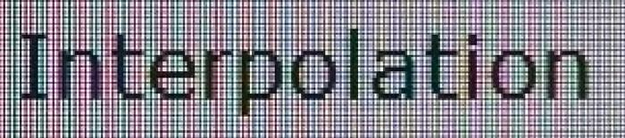

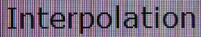

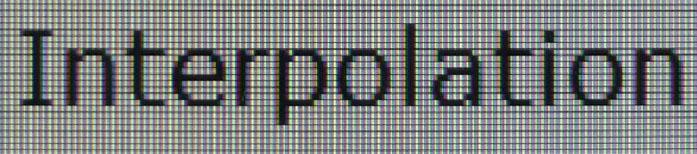

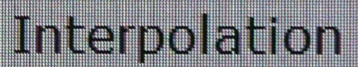

Между другото, почетох и аз малко за мониторите и реших да пусна един тест.
Аз на тия монитори ще гледам предимно текст, затова намерих снимки на един и същ текст изобразен на тия 4 монитора които ще ми предложат. Няма да кажа имената на мониторите нарочно.
Кажете на кой изобразяването на текста най-харесва - тоест изглежда най-четлив:
Monitor_4.jpg [ 46.31 KiB | Прегледано 3239 пъти ]
Monitor_3.jpg [ 44.67 KiB | Прегледано 3239 пъти ]
Monitor_2.jpg [ 43.47 KiB | Прегледано 3239 пъти ]
Monitor_1.jpg [ 45.34 KiB | Прегледано 3239 пъти ]
