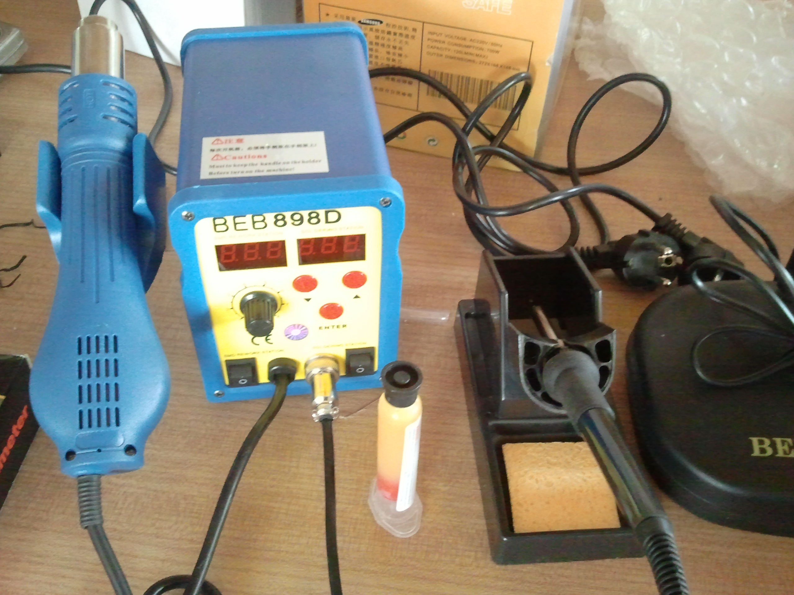

Аз скоро купих няколко станции от една русенска фирма - GSM Alfacom май беше или нещо подобно. Китайски са - ама според мене са идеални. Не съм и открил някакви кусури до сега, а цената им е 130 лв на парче.
Номера обаче става естествено, когато се сменят човките. От доста време ползвам едни ATTEN, които сякаш идват от америка. Скъпи са - ама и работата която вършат е съвсем друга.
Закачил съм снимка на станцията
Ето ги и човките:
http://www.ebay.com/itm/ws/eBayISAPI.dl ... OC:GB:3160
Впечатленията:
Напълно се справя със задачата си - загрява бързо, държи температура и има мощност колкото трябва. Поялника е лек и не уморява. Едната от станциите има малко шум, ама само едната. Предполагам нещо хлабаво из вътре ще да е. Другото което съм забелязал е, че някой път се рестартират, ако в същия разклонител се комутира нещо голямо - примерно печка или нещо подобно. Като цяло това не е проблем първо защото става много рядко и второ защото е повече въпрос на индикация. В самата работа на устройството не личи изобщо. До сега няма дефектирали нито една. Духалките им също работят добре. Това са и най-бързо загряващите които съм виждал. Вдигат 300 градуса за 10 секунди сигурно. Да не е и по-малко. И най-важното. Поялниците, със сменени човки като усещане по време на работа са като доста по-скъпи модели. Имам един от сегашните велери - така си стои. Никой неще да работи с него... Така че, като се вземе в предвид и цената им, думи нямам.
