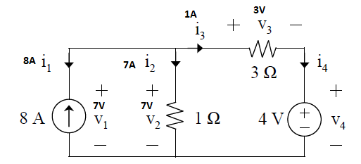

Решавах някакви задачки по ТЕ, за гимнастика и стигнах до задънена улица. Прилагам картинка на схемата по която решавах. Намерих всичко, което се търсеше с изключение на едно. Колко мощност отдава източника на напрежение. Ще помоля за помощ, че се дразня, щото намерих всички токове и напрежения а тази мощност неможах.
P.S. i4 мисля, че е 1А.

Нищо не отдава :)

The power (in watts) coming out of the voltage source:
Това е въпроса.
А нула не го приема за отговор.

-4W. Толкова ли е сложно, ба си ...

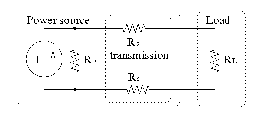

Темата не е още в "Академия", но ще питам пак един прост въпрос :) Даден е опростен модел на слънчева клетка. Търси се оптималния товар за тази клетка, спрямо дадените стойности. Открих, че оптималното RL ~ 6 ohm. Трябва да се намери и колко мощност се доставя до този товар. Прилагам схемата и стойностите:
In this system we have I=0.3A, Rp=2.0Ω, and Rs=1.9Ω.
RL е ~ 6
Untitled.png [ 6.6 KiB | Прегледано 3175 пъти ]

Съчиняваш си формулата как зависи мощността от съпротивлението P(RL), правиш й първа производна и търсиш къде е нула. Елементарно, Уотсън !
ЕДИТ: По-елементарно: колкото е вътрешното съпротивление на източника, в конкретния случай е 5.8 ома. Ама това е добре да се докаже чрез първия начин.

А как да я съчиня формулата спрямо съпротивлението? Точно това ме мъчи...

при равенство на товара с вътрешното съпротивление вадиш най-много полезна мощност, няма нужда от първи производни. нарича се съгласуване по съпротивление, скоростната кутия на колата върши точно тая работа.

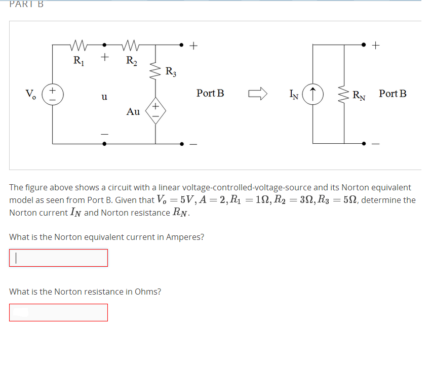

Трябва да сметна еквивалентното съпротивление на Нортън. Но има част от схемата, която ме обърква. Елемента Au би трябвало да е диод. Как да го вкарам в сметките?

Елементът не е диод, а както пише в текста: "voltage-controlled voltage-source". Самото Au не е име, а е функцията А * u, където А е константа, а u - конкретно напрежение в схемата.
