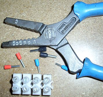

Аз пък още вчера се чудих защо не подхождате тривиално по въпроса. Лустър клеми с болтчета са най-евтиното и разпространено нещо, ползвани са с векове и всеки им знае предимствата и недостатъците, всичко друго е под въпрос.
За разклоняване стандартната лустър клема (като на картинката) не е най-подходяща защото при голямо разклонение ще иска мостчета откъм първичната страна. Обаче в електричарските магазини се продават за ел-табла (нямам под ръка): на П-образна пластмаса удобна за закрепване в двата края с болтчета отгоре има достатъчно клеми на обща шина. Обикновено се ползват за нулата (синички) или за заземяване - шината стига то монтажните болтчета (зеленички).
За другото на картинката: накрайници за многожилен проводник и инструментът с който се стискат.
Ако трябва обаче няколко проводника да влязат заедно в клемата тези накрайници не са подходящи, ползвам друг модел и друг инструмент обаче най-често ги усуквам заедно но непременно им слагам термосвиваем шлаух.
