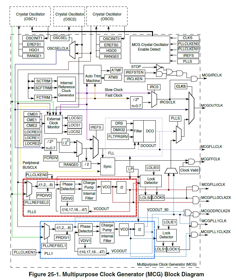

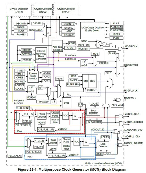

Още съм на ниво четене и вече почвам да се чувствам блондинка. Два примера.
1. За първи път виждам такова чудо като клок организация. След тая картинка - моя коментар е само - бах мама му :)
Clipboard01.jpg [ 355.21 KiB | Прегледано 2207 пъти ]
2. Седнах да му чета SPI-я. За първи път виждам такова чудо - като оставим на страна, че има достатъчно мозък сам да си управлява CS (които са 5 на брой и отделно може да ги групира за външен дешифратор, т.е. реално стават 16), има 4 нива на фифо, които са програмно достъпни...и всеъвъзможни формати на клок и данни, може да задаваш доста по-прецизно бодрейта, както и времента между CS и пускането/спирането на клока и времето между два съседни CS-a.
Малка лудост му е дейта шита, всичките му модули са с такава степен на конфигуриране, че един от тях се равнява на един прост контролер от класа на ПИК, страшно е, това без някакъв тул, не можеш го конфигурира една седмица. Направо ме е страх да погледна USB контролера...

С ProcessorExpert-а, може да се подкара/конфигурира, почти цялата периферия на всеки MCU (8-32бит) на freescale за 1-2 часа, без да се прочете и 1 страница !
Аз поне не съм срещал толкова добър и добре написан инструмент !
