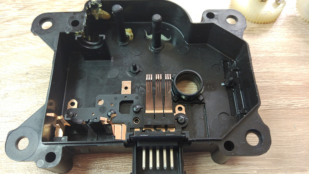

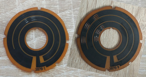

Благодарение на това, че съм тъп, реално сега май имам смислен план. :) Първоначално, поради прибързана и грешна диагностика, свалих грешния механизъм, който се оказа най-ненатоварения в цялата история - единствения случай в който се задейства е когато натиснеш копчето за обдухване на челното стъкло, явно насочва абсолютно целия поток натам. Дискът му има следи на износване, но си е напълно функционален. След като осъзнах грешката си, свалих проблемния механизъм, който се ползва най-често, мърда клапите на къде да духа. При това, ги мърда на всяко палене и всяко гасене, защо така е направено, единствено гениалните инженери от Субару знаят.
Там нещата са плачевни. Ето сравнение на двата диска
disks.jpg [ 2.48 MiB | Прегледано 2383 пъти ]
Въпреки, че се различават по една цифричка, геометрично са напълно еднакви. Утре ще ги пробвам дали са еднакви и електрически и ще взема един ненатоварен механизъм втора употреба и ще му прехвърля диска.
За да спестя въпроси защо не ползвам целия механизъм, отговорът е прост - буксата, която е част от корпуса е различна, с по-малко пинове. Има разлика и във формата на плъзгачите. Защо така е направено - единствено гениалните инженери от СубаруДензо знаят.

И още нещо озадачаващо. Средната пътека на първия диск е най-износена, докато на втория е най-малко. Направо вселенски загадки. Защо пътеките на един диск са различно износени? Защо са инвертирано износени да двата диска?
Просто предположение - може би текат различни токове ... някой вероятно се нагряват повечко.

То това е най-логичното предположение, обаче ще бъда супер ядосан, ако тоя потенциометър се ползва за комутиране/регулация на нещо. В моите представи, трябва да влиза в АЦП-то на мцу-то и тока да е микроампери, т.е. никъв.

Споко. Износванията на пистите имат само механичнен характер. Участъците на износване зависят от преобладаващата позиция - демек от начина на експлоатация.
Защо, клапите се местят при подаване или прекъсване на контакт - може да има различни причини, но според мен, най-вероятната е в опознаването на крайните положения, демек - инициализацията им.
При мен ги чувам да се мандахерцат още след отварянето на врата.
