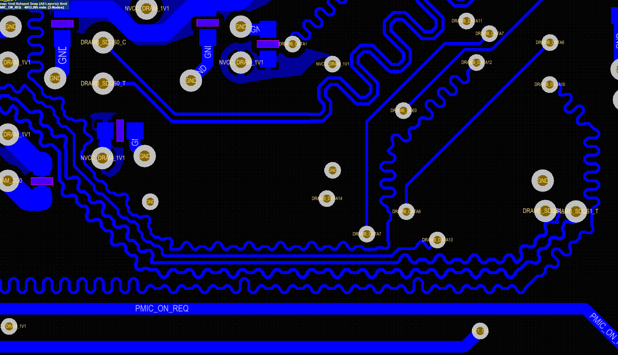

това не знам как се постига в алтиум
Нед Дек 14, 2025 11:02 am
Мнение Re: Програмиране посредством AI/LLM - колекция трудни задани
Шорткътът май беше PTG - Place - Track - Gurch
Нед Дек 14, 2025 11:30 am
това е 'клъц' от ИИ рутенето
ЕЕ няма как да го роди, или трябва да е някой пълен мазохист на заплата.
дори не искам да мисля в посока какво се получава със SI
като цяло - спете спокойно деца, не сте застрашени от ИИ (за сега)
горната демонстрация е изключително с цел точене на инвеститорите.
резултатът е повече от плачевен, и без баране от ЕЕ няма как да излети, а може би и да се произведе.
така правеха авторутерите без контрол преди 40 години.
не знам какво точно са направили, не ме и интересува особено.
всяка КАД система има някакъв интерфейс към външен рутер.
вероятно са се включили към нея, обучили са модела да опъва жици и до там.
един Ентелигентен Рутер (ЕР) би трябвало да има поглед върху цялата платка, да има стратегии кое след кое, до къде, какво може да бара и кога.
ЕЕ (Естествения Ентелект) обикновено му дава куп указания - тоя бъс след тоя бъс, ако може да минава от тук, ако не става, може да преместиш/унрутираш еди-какво-си.
от моя опит, времето да му се обясняваш понякога е по-голямо отколкото да го нарутиш на ръка. понякога помага, но в никакъв случай не е панацея.
камо ли да натиснеш копчето, да си легнеш и на сутринта всичко да е красиво 'ток и жица'.
т.е. чисто алгоритмично задачата е решима.
но ако и лепнеш лепенка ИИ и инвеститорите налитат като зелени мухи на ...
на ИИ преди 40 години му викаха 'експертни системи'
сага просто добавиха интерфейс в говорим език.
а и преди 40 години нямаше толкова много 'инвеститори', които четат фейса/X/Y/Z и се юркат на поредния клондайк да го заливат с пари.
Това не го бях видял, голям смях. От киломентри личи, че не е само авторутер (ИИ по новому), както Тони каза.
СВ-то но това украинче е далеч от представите ми за квалифициран CEO на компания с подобни амбиции. Определено е работил в друга сфера според линкединчето, а като гледам, че един човек го е препоръчал в последните 6 месеца, след като е "такова име в тези среди", е шокиращо. Аз, дето не съм активен от 7-8 години в това сайтче, имам повече препоръки от него за шест месеца.

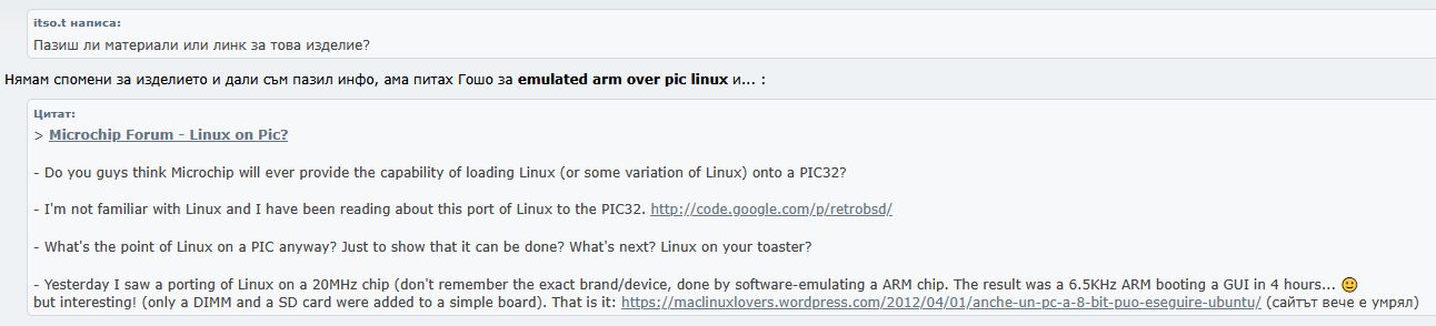

Това че е заредило някакъв линкус не е критерий...
Преди 15 - 20 лета в мрежата се беше появил някакъв юнак който беше сглобил някаква безумна машина. С някакъв пик емулараше арм, върху който вървеше линукс. По спомен машината успяваше да буутне и да тръгне конзола за час и нещо. Не помня конзолата серийна ли е била или на монитор.
Та така с лафа "тръгна линукс". Да не говорим, че проектът на ония юнак будеше уважение, а това... Хм... Ами художествено произведение. :lol:
Приватето, ти нали си археолог и бекъп на интернета. Пазиш ли материали или линк за това изделие?
Нед Дек 14, 2025 10:01 pm
Нещо SQL на форума ми се сърди при изпращане, та конвертирах поста като картинка:
> Microchip Forum - Linux on Pic?
Пост.jpg [ 57.15 KiB | Прегледано 2146 пъти ]
